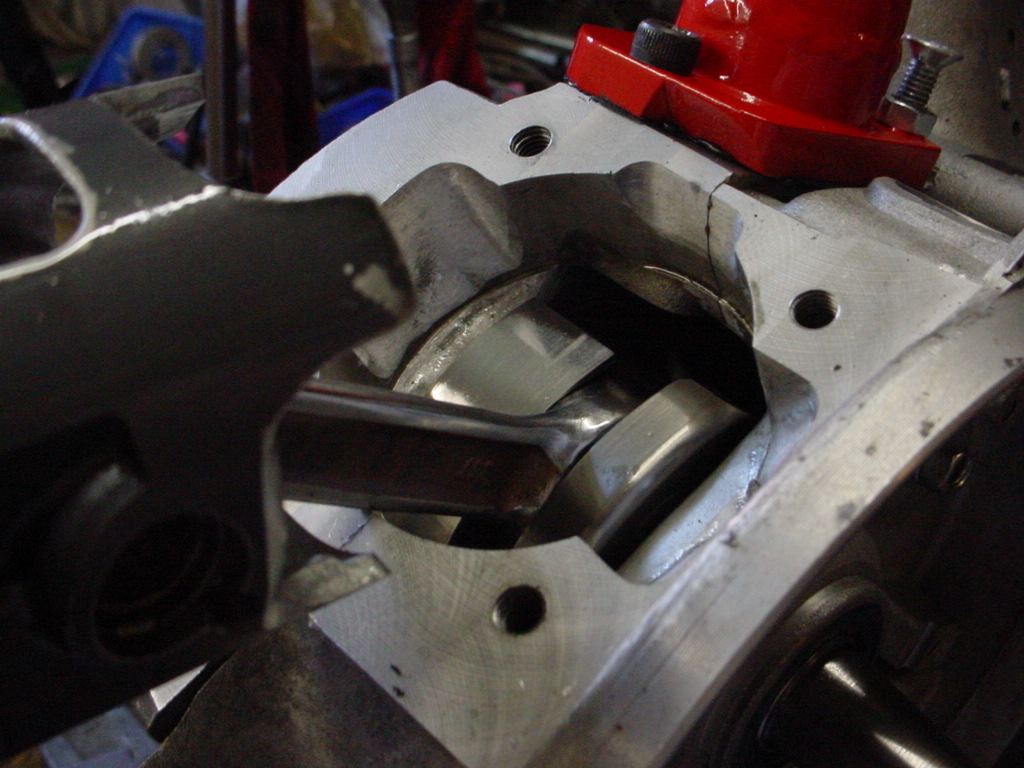

bez. bild nr.5
hast du die abdichtende fläche des drehschiebers nicht freigefräst..? :-D
das klemmt doch ab...oder? dürfte ja eigentlich nur mehr n zehntel spiel sein...
hast da net angst...?
luk
ich find' mein topic mit dem verbreiterten drehschieber nicht mehr. da hab' ich einfach nur ganz blöd den drehschieber tiefer gefräst, und eigentlich klemmt da nix. wird ja jetzt nicht heiß oder so, und wenn dehnt sich doch der alublock stärker aus als die stahlwelle.

bez. bild nr.5
luk
klar ist der restliche KW raum im durchmesser gegenüber der drehschieberdichtfläche freigefräst. sieht man aber auf den bilder nicht so richtig weil ja beides gefäst ist. bei nem normalen gehäuse sieht man das besser weil der freigestellte teil ja die gussoberfläche hat....
angst hab ich sowieso nie welche wenn ich nen motor bau. sonnt würde man ja nie zu was kommen :-D entweder der dreck hällt oder eben nicht...

OK. Sah so´n bisschen danach aus, wegen dem verschlossenen Loch relativ gegenüber des Pleuelbolzen, dass hätte laut Augenmaß mit dem bei der PX200 Langhub übereinstimmen können. War wohl mit der symmetrischen Wange auf der anderen Seite nicht ganz so simpel das gescheit zu wuchten. :-D
