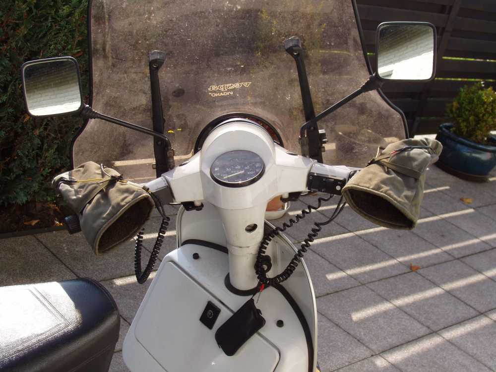

Nachdem ich Herbst für Herbst alle möglichen Alternativen ausprobiert habe, habe ich jetzt für kleines Geld das Optimum erreicht: beheizte Fäustlinge Marke Eigenbau.
Das Wichtigste: Die ganze Mimik verbraucht höchstens ca. 10 Watt und nach spätestens 5 Minuten hat man heiße Fingerspitzen.
Benötigt werden:
1 Paar Fäustlinge/Fausthandschuhe (meine waren von ebay, gefütterte Bundeswehrfäustlinge, ca. 5 Euro)
2 kleine Holz- oder Kunststoffröhrchen
2 PC-Stecker oder Lautsprecher-Stecker/Kupplungen (ca. 5 bis 7,50 Euro)
Widerstandsdraht (z. B. von Conrad, ca. 7 Euro)
2 gebrauchte Spiralkabel (z.B. von Rasierapparaten, ebay, ca. 2 Euro + Versand)
1 An-/Aus-Schalter (max. 5 Euro)
einige Stunden Arbeitszeit

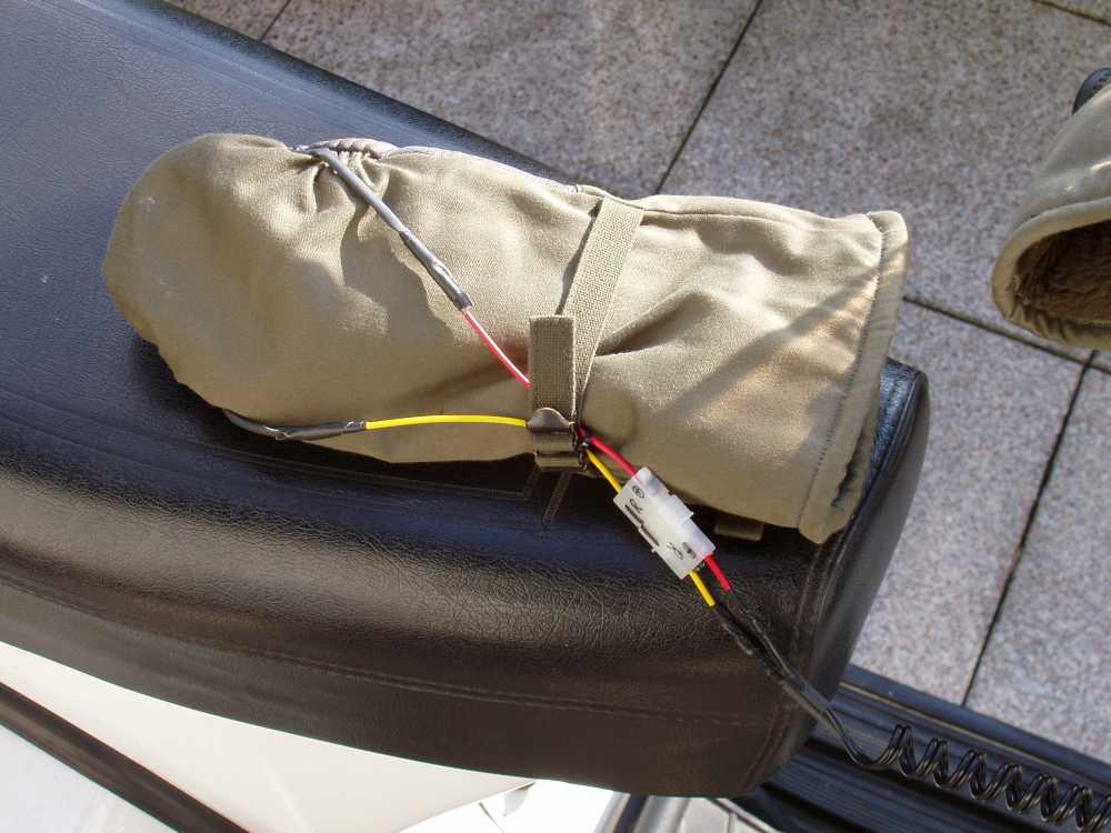

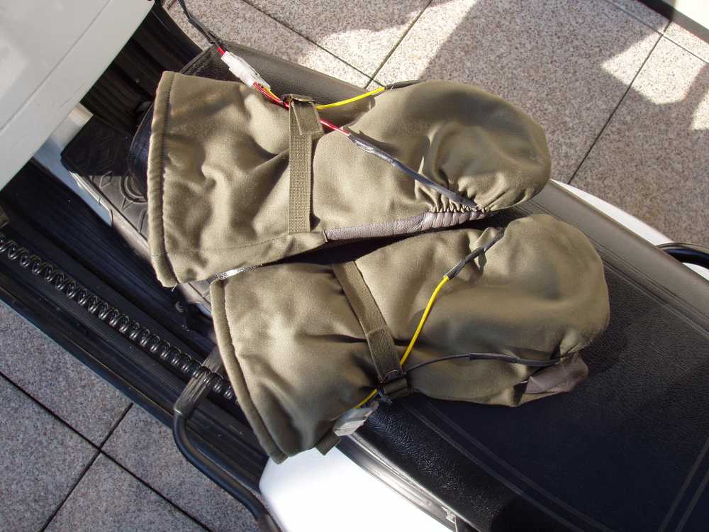

Um es kurz zu machen: Die beheizten Röhrchen befinden sich jeweils quer im Fäustling und zwar ziemlich oben, da wo man ungefähr seine Fingerspitzen hat oder auch 2 cm tiefer.
Nach einigen Minuten stellt man die Mimik freiwillig wieder aus, so mollig warm wird es.
Man sieht zwar wegen der Spiralkabel etwas "marsmännchenhaft" aus, aber dafür habe ich keine kalten Fingerspitzen mehr.
Bei Interesse beantworte ich gerne Fragen oder stelle auch mal ein Foto ein.

Moin, Moin !
Habe mir zu Beginn meiner Testreihen vor einigen Jahren mal welche zugelegt. Ich weiß nur noch, dass die Dinger selbst beim vorsichtigsten Draufhauen auf das Lenkerrohr auf den letzten Zentimeter geplatzt sind, weil sie aus Hartplastik (o.ä.) sind. Die Teile gibt es - soweit ich weiß - nur mit 22 mm Innendurchmesser, ein Vespa-Lenker hat aber 23 mm. Es gibt zwar auch Heizgriffe mit 24 mm, aber die sind dann wieder zu weit.
Zweiter Nachteil: Sie verbrauchen ca. 40 Watt - wo willst Du die hernehmen ?
Größte Schwachstelle: Unterstellt, sie werden schön warm - was glaubst Du, wieviel Zeit vergeht wohl, damit die Wärme durch Deine dicken (isolierten) Winter-Handschuhe kommt ? In der Zeit bin ich schon zur Arbeit gefahren ...
paula
Bearbeitet von paula-aenne

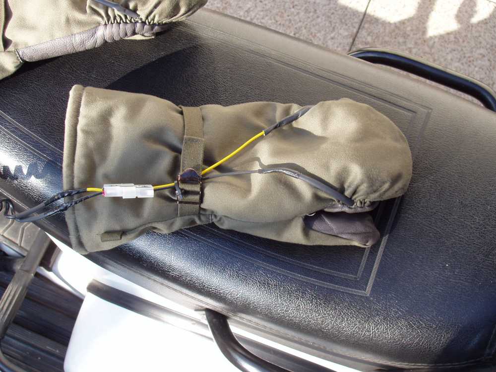

Jetzt beginnt ja wieder die kältere Jahreszeit + man bekommt trotz Handschuhen relativ schnell kalte Finger.
Frage: Hat in der Zwischenzeit mal jemand meine Konstruktion, die ich jetzt lange genug im Testeinsatz hatte + übrigens immer noch "wärmstens" empfehlen kann, nachgebaut ?
Die PC-Stecker an den Handschuhen habe ich übrigens zwischenzeitlich durch DIN-Lautsprecherstecker und -buchsen ersetzt, da diese stabiler als Klinkenstecker sind und nicht so schnell "ausleiern". Außerdem trennen sie sich im Falle eines Falles automatisch.
Am Lenker oben habe ich übrigens die PC-Stecker drangelassen. Im Frühling/Sommer ziehe ich diese dann ab und habe die Spiralkabel incl. Handschuhe im Keller liegen.
