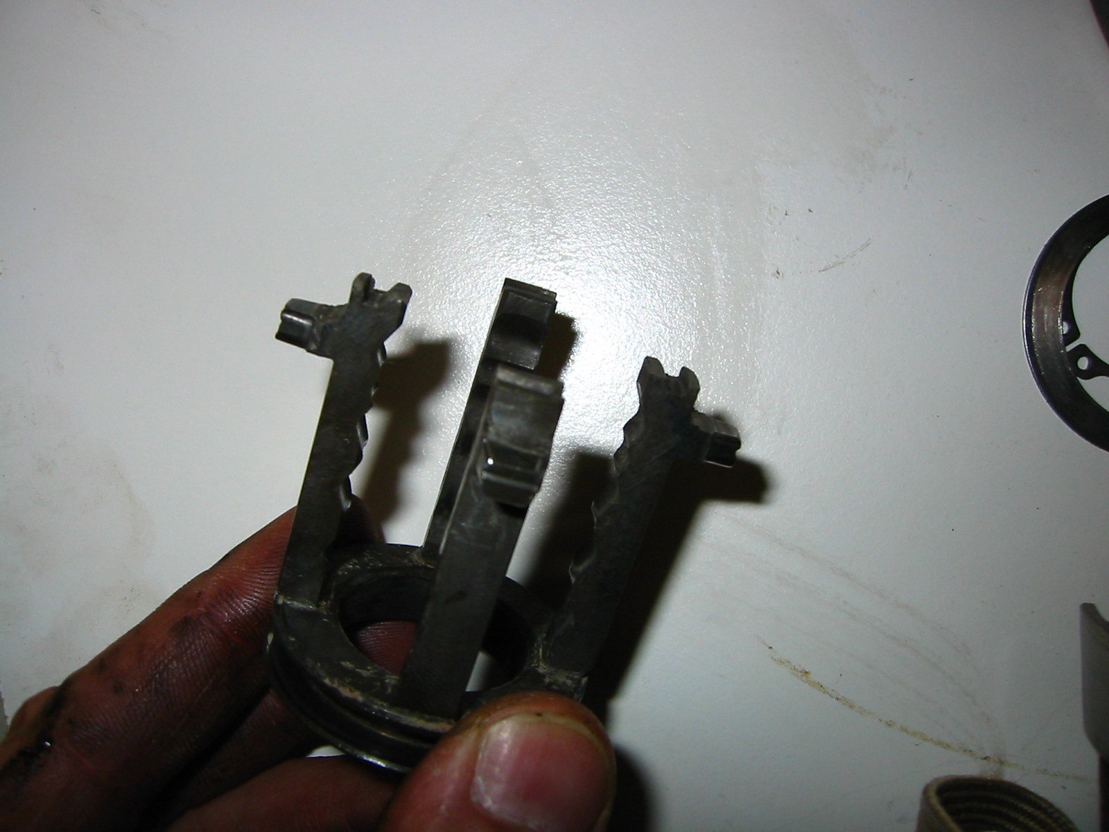

Bin gerade beim Zerlegen meines ET3-Motors, da mir gelegentlich der 3. Gang beim Beschleunigen rausgesprungen ist.
Da ich bei der Gelegheit gleich alle Lager und Simmeringe erneuern werde, möchte ich keine Billigschaltklaue verbauen und nächsten Winter wieder alles auseinanderrupgfen müssen.
Welche Schaltklaue sollte ich nehmen?
Danke im voraus!

Ich finde an der Schaltklaue ist nichts auszusetzen (an der Qualität des Bildes aber schon), ist Dein Getriebe richtig ausdistanziert? Wenn nicht dann mach das und Du fährst die KLaue noch 100 Jahre.
servus alfaonso
ich würd auch sagen das die klaue noch ok is , bei mir waren beim gangspringen meistens die gangräder rund und somit müsli!
bei neukauf würd ich zur klaue vom marko tendieren das sind glaub ich orginal piaggio !!
also bei lth bestellen .
