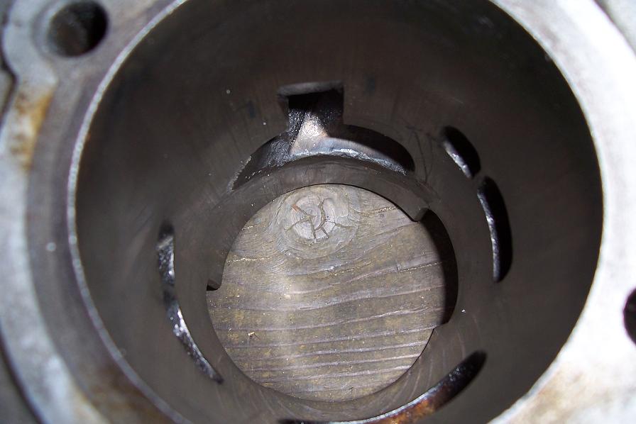

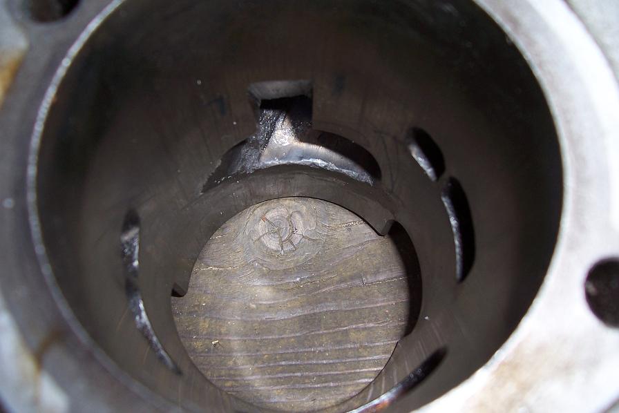

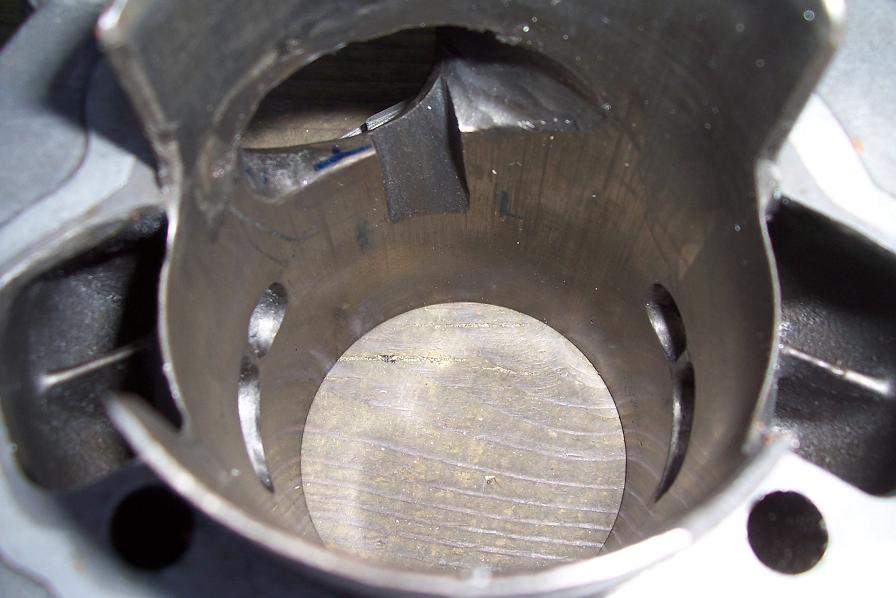

Hätte da mal eine kurze Frage:
Wie weit würdet ihr die Distanz (links / rechts) vom Boostport halten??? Derzeit sinds ca. 5 mm auf jeder Seite....kann man da noch näher rangehen ohne das der Kolbenring großartig einfedert und alles zerstört??
Hat das mal einer am TS1 gemessen bzw. wie weit werden die bei einem Wiseco usw. Kolben versetzt um das eifedern zu vermeiden????
Zylinder ist ein Rapido mit Asso-Kolben mit 2 x 1 mm Ringen!
Bin für jeden Tip dankbar....vielleicht kann ich den Boostport ja noch ein wenig verbreitern........derzeit ist er grad mal 10 mm breit!
MfG M
