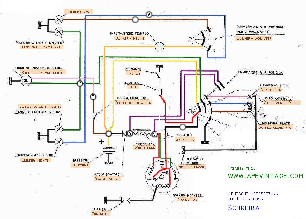

Kann mir jemand sagen wo ich einen Schaltplan für den Kabelbaum (ohne Batterie geplant) herkriege
DANKE
Hallo
ein solches Licht habe ich, aber die sind nicht billig, vorallem weil ich damals ein Paar gekauft habe und zu Hause nur noch eins da war.
Und einen Schaltplan, hoffe es hilft
Gruß Jürgen
