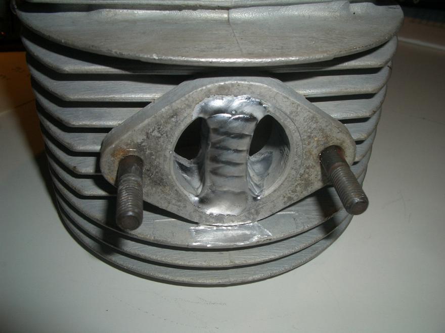

Uncle Tom Geschrieben 30. Oktober 2008 Teilen Geschrieben 30. Oktober 2008 wer kanns schweissen ? hab hier nen oansa wo ich gern in der mitte nen steg beim auslass drinnen hätte. ich komm da aber mit meinem WIG ned rein ? was für möglichkeiten gäbe es sonnst noch bzw. wer bietet sowas an... bei W5 scooterpart hab ich schon angefragt. preislich ned grad das was ich mir vorstelle....O Link zu diesem Kommentar Auf anderen Seiten teilen Mehr Optionen zum Teilen...
Stampede Geschrieben 30. Oktober 2008 Teilen Geschrieben 30. Oktober 2008 hab hier im forum mal was von lasergeschweißt gelesen - war allerdings n smallframe GG zylinder.mal stahlfix fragen? Link zu diesem Kommentar Auf anderen Seiten teilen Mehr Optionen zum Teilen...
Uncle Tom Geschrieben 30. Oktober 2008 Autor Teilen Geschrieben 30. Oktober 2008 (bearbeitet) das problem ist das ich da ned reinkomme mit meinem gerät. da bräuchte man kleines zeug. habe helma mal vor nem 3/4 gefragt wegen sowas. der meinet er kämme mit dem laser auch ned rein....na eventuel inzwischen schon...O Bearbeitet 30. Oktober 2008 von Uncle Tom Link zu diesem Kommentar Auf anderen Seiten teilen Mehr Optionen zum Teilen...

Superdeubel Geschrieben 30. Oktober 2008 Teilen Geschrieben 30. Oktober 2008 Hast Du mal bei einem Zylinderbeschichter nachgefragt die Schweißen doch auch vor tiefe Riefen in der Lauffläche vielleicht können die sowas?Oder den Andi mal fragen der hat doch sowas bei seinem RB gemacht! Link zu diesem Kommentar Auf anderen Seiten teilen Mehr Optionen zum Teilen...
Schmied Geschrieben 30. Oktober 2008 Teilen Geschrieben 30. Oktober 2008 Hab beim Oanser mal den Auslass durchgefraest, das kleine Loch hat mir eine Schweisswerkstatt geflickt und dabei ist massiv Material bis zur Laufbahn geflossen. Das hat mir fast den ganzen Zylinder ruiniert, der Typ war maechtig am schwitzen... Onkel, liegt bei euch schon Schnee? Das klingt mir verdaechtig nach eingeschneit, lange Abende, reichlich Jagertee.. Link zu diesem Kommentar Auf anderen Seiten teilen Mehr Optionen zum Teilen...

Uncle Tom Geschrieben 31. Oktober 2008 Autor Teilen Geschrieben 31. Oktober 2008 (bearbeitet) Hast Du mal bei einem Zylinderbeschichter nachgefragt die Schweißen doch auch vor tiefe Riefen in der Lauffläche vielleicht können die sowas?Oder den Andi mal fragen der hat doch sowas bei seinem RB gemacht!steht doch in meinem ersten post das ich ihn schon gefragt habe... leider ist das preislich nicht das was ich mir vorstelle obwohl ich bei so sachen nicht knausrig bin....aktuell ist das ja ein "wunschsteg" und kein "must have" steg. darum sollte das preislich eben auch im rahmen liegen...alle anderen fragen hat Po eh sehr schön erläutert....O Bearbeitet 31. Oktober 2008 von Uncle Tom Link zu diesem Kommentar Auf anderen Seiten teilen Mehr Optionen zum Teilen...
Werner Amort Geschrieben 31. Oktober 2008 Teilen Geschrieben 31. Oktober 2008 würde mal dem Zylinderschweißer aus Suedtirol eine PMschicken Link zu diesem Kommentar Auf anderen Seiten teilen Mehr Optionen zum Teilen...
Powes Geschrieben 31. Oktober 2008 Teilen Geschrieben 31. Oktober 2008 wahrscheinlich wirst du den Steg eh wegen der Wärmeableitung/Verzug bis nach hinten durchziehen, oder? ich würde oben und unten mittig eine Nut machen, den Steg einpassen und mal so weit verschweissen wie du mit deinem WIG hinkommst. Die Beschichter können das dann von der Laufbahn aus fertig machen - sollte nicht mehr als 25-35 Euronen zusätzlich kosten. Link zu diesem Kommentar Auf anderen Seiten teilen Mehr Optionen zum Teilen...
amazombi Geschrieben 31. Oktober 2008 Teilen Geschrieben 31. Oktober 2008 wahrscheinlich wirst du den Steg eh wegen der Wärmeableitung/Verzug bis nach hinten durchziehen, oder? ich würde oben und unten mittig eine Nut machen, den Steg einpassen und mal so weit verschweissen wie du mit deinem WIG hinkommst. Die Beschichter können das dann von der Laufbahn aus fertig machen - sollte nicht mehr als 25-35 Euronen zusätzlich kosten.so (mit nut-und-feder) hab' ich das bei einem kleinen polini auch gemacht. dann hab' ich halt den zylinder mit der kopfplatte auf den tisch gestellt und von oben noch einen alu-drehpropf rein gelegt, den ganzen ranz formiert und ohne gasdüse geschweißt. das ging nach vorne zur laufbahn raus eher beschissen (also so dass ich das abgebrochen habe), hinten zum flansch war das aber ok. ich würde zudem beinahe vermuten dass tom schweißkunsttechnisch einen vorsprung vor mir hat und das besser hinkriegt. zumindest gab's einen stabilen lichtbogen und man spart sich halt den platz für die düse. wenn man den auslass schon mal vorfräst ist ja noch mal mehr platz. mit der idee das dann vom beschichter fertig zu schweißen wäre ich zumindest optimistisch dass das hin haut.hinter der flanschplatte wirst du mit so einem auslass ziemlich sicher in's freie fallen. das habe ich aber über helma hier im forum vollkomen verzugsfrei und schick lasergeschweißt gekriegt. Link zu diesem Kommentar Auf anderen Seiten teilen Mehr Optionen zum Teilen...
Uncle Tom Geschrieben 31. Oktober 2008 Autor Teilen Geschrieben 31. Oktober 2008 jo, genau so.. steg durchgängig... sauber eingepasst mit knut+ kamm ...weil mans sonnst he ned halten kann da kein platz im auslass für zusätzliche teile... das ich da finterm flansch ins freie stosse hatte ich auch schon bemerkt. da muss auch noch ordentlich material ran.... werde das mit dem vorher mit gass füllen + ohen düse mal testen....eventuell gibt das ja doch nen sauberen lichtbogen wobei alu ist ja wechselstom .. guss mach ich mit gleichstrom... na versuch macht kluch....ich les immer wieder das der helma so zeugs schon gelaster hat. als ich ihn gefragt habe lehnte er ab mit der begründung er käme da ned rein... nun den. werde da also nochmals anklopfen und nachfragen... mal sehen was das WE bringt... eventuell kann ich ja schon was brauchbares vorzeigen ....oder was wegschmeissen.. O Link zu diesem Kommentar Auf anderen Seiten teilen Mehr Optionen zum Teilen...
amazombi Geschrieben 31. Oktober 2008 Teilen Geschrieben 31. Oktober 2008 ich les immer wieder das der helma so zeugs schon gelaster hat. als ich ihn gefragt habe lehnte er ab mit der begründung er käme da ned rein... nun den. werde da also nochmals anklopfen und nachfragen... mal sehen was das WE bringt... eventuell kann ich ja schon was brauchbares vorzeigen ....oder was wegschmeissen.. Oder ts1 von mir war vor grob 2 wochen da, er meinte vorher auch das ginge wohl eher nicht, ich hab' ihn dann aber gelöchert und er hat's versucht. für mich sieht das perfekt aus. aber halt kein steg sondern nur einmal loch nach draußen zu schweißen. Link zu diesem Kommentar Auf anderen Seiten teilen Mehr Optionen zum Teilen...
Werner Amort Geschrieben 31. Oktober 2008 Teilen Geschrieben 31. Oktober 2008 ist eine dünne laserschweißnat wirklich geeignet um die wärme vom steg in den zylinder abzuleiten? Link zu diesem Kommentar Auf anderen Seiten teilen Mehr Optionen zum Teilen...
amazombi Geschrieben 31. Oktober 2008 Teilen Geschrieben 31. Oktober 2008 ist eine dünne laserschweißnat wirklich geeignet um die wärme vom steg in den zylinder abzuleiten?vermutlich nicht. es ging aber bei mir aber, wie gesagt, eher um das zuschweißen eines lochs. aber wenn ich das richtig verstanden habe ist die einbrandtiefe bei dem lasern eher gering. kann also sein dass das nicht so voll toll hinhaut und du da recht hast. Link zu diesem Kommentar Auf anderen Seiten teilen Mehr Optionen zum Teilen...

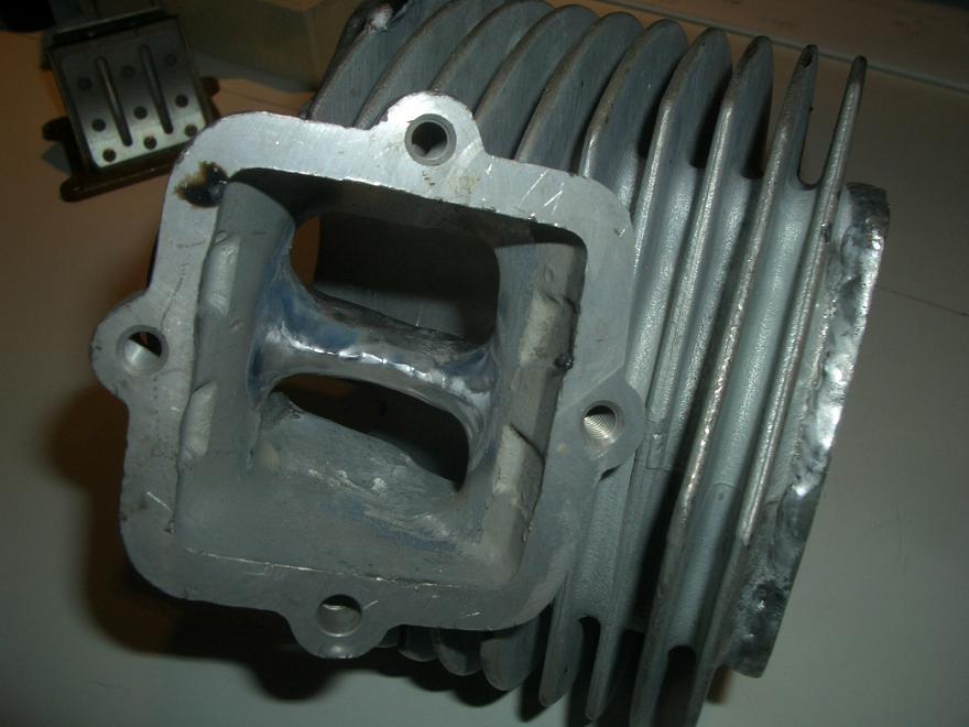

Uncle Tom Geschrieben 11. Dezember 2008 Autor Teilen Geschrieben 11. Dezember 2008 (bearbeitet) es tut sich was....DANKE nochmal an den Bastler für den service.... jetzt kann ich wieder den fräser schwingen !!!O Bearbeitet 11. Dezember 2008 von Uncle Tom Link zu diesem Kommentar Auf anderen Seiten teilen Mehr Optionen zum Teilen...

Arne Geschrieben 11. Dezember 2008 Teilen Geschrieben 11. Dezember 2008 he nicht schummeln! da wurde doch oben auch irgendwas aufgebraten! hair mit den details du fraysbaron. Link zu diesem Kommentar Auf anderen Seiten teilen Mehr Optionen zum Teilen...

synergy Geschrieben 12. Dezember 2008 Teilen Geschrieben 12. Dezember 2008 he nicht schummeln! da wurde doch oben auch irgendwas aufgebraten! hair mit den details du fraysbaron....wird wohl ne laaaange langhubwelle Link zu diesem Kommentar Auf anderen Seiten teilen Mehr Optionen zum Teilen...
madmaex08 Geschrieben 12. Dezember 2008 Teilen Geschrieben 12. Dezember 2008 28er sprocket zefix! der onkel ist schneller als as potschal - nachat schauts aus als hättmas nachgmacht Link zu diesem Kommentar Auf anderen Seiten teilen Mehr Optionen zum Teilen...
Uncle Tom Geschrieben 12. Dezember 2008 Autor Teilen Geschrieben 12. Dezember 2008 jaja... immer die kopiererei.... an dem zylinder bin ich jetzt schon längere zeit (ca. 2 jahre) mit immer wieder längeren pausen dran....wobei inzwischen das gehäuse dazu auch "fertig"(also geschweist+ gespindelt) ist. sogesehen ist in den letzten 3 wochen mehr vorwärts gegangen als in den letzten 2 jahren.... KW + Kolben sind ja auch da.... na mal sehen ob ich bis zum frühling fertig werde,, habe ja aktuell noch viel anderes zeug auch auf der werkbank udn da keinen echten "projektdruck" dahinter....O Link zu diesem Kommentar Auf anderen Seiten teilen Mehr Optionen zum Teilen...
