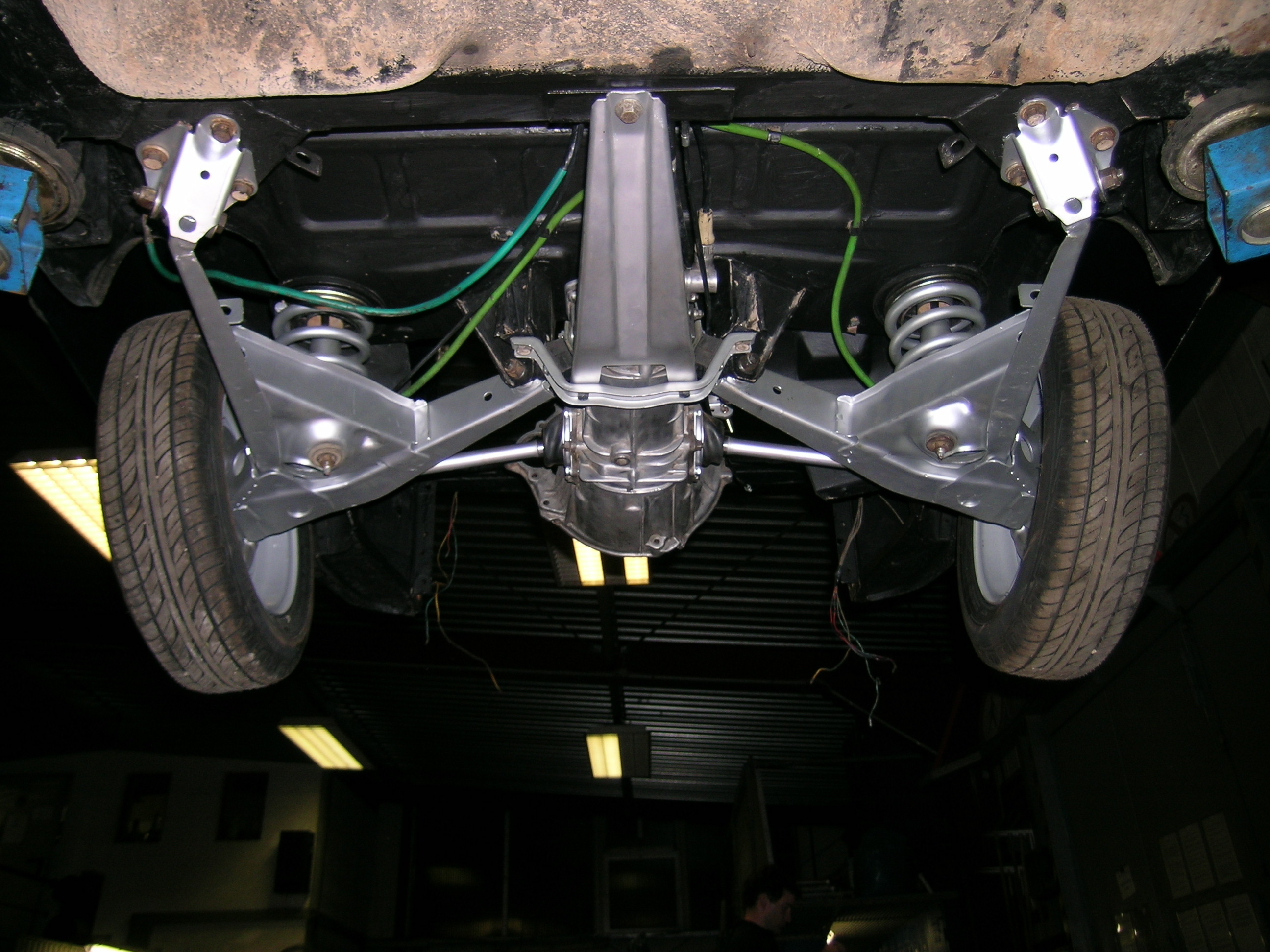

Hatte heut zwar nur wenig Zeit (und keine Hilfe), habe daher nicht so viel machen können:
- Schräglenker richtig festgeschraubt
- Stoßdämpfer (frisch gelackt und eigentlich gar nicht kaputt) und Federn hinten montiert (endlich steht er grade)
- Türschloß rechts angepasst und eingebaut
- Rahmentunnel leergeräumt
- und nochn paar Kleinigkeiten
