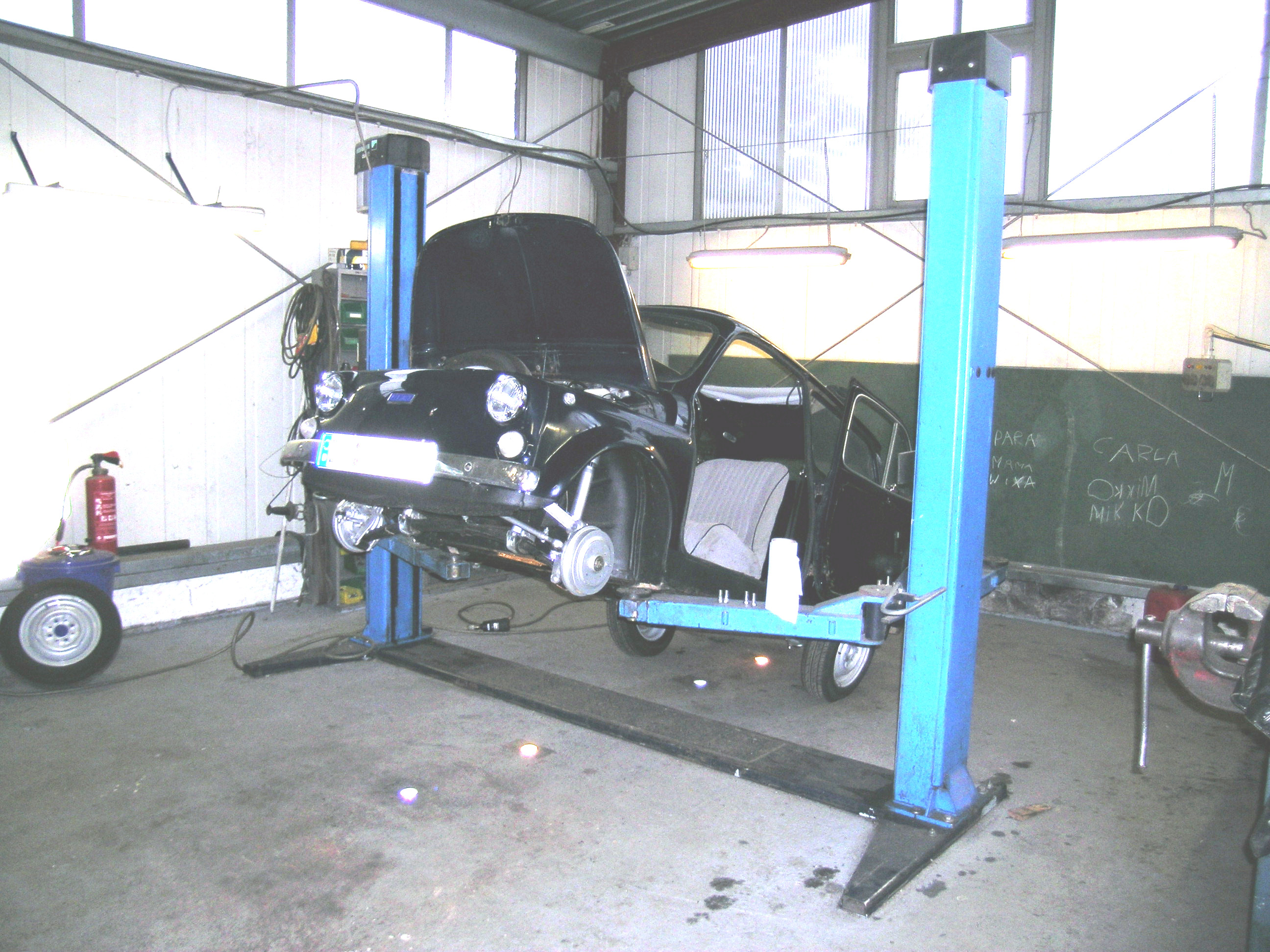

Möglicherweise hängt eine Blase im Hauptbremszylinder. Der ist leicht schräg eingebaut (weiß jetzt grad nicht, in welcher Richtung). Wenn dann am oberen Ende 'ne Blase hängt, kriegst du die nie raus, außer du bockst das Auto entsprechend schräg auf, sodass der HBZ waagerecht steht.
@500LKlaus: Danke für den Tipp. Habe ich gemacht (vorne ca 1,2m angehoben) und es kam auch etwas Luft. Leichte Verbesserung des Bremspunktes und der Bremsleistung, aber immer noch kann ich das Pedal voll durchtreten. Brauche jetzt halt etwas mehr Kraft.

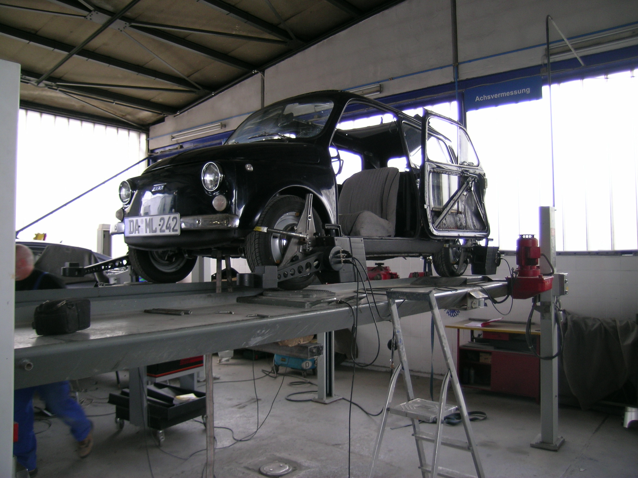

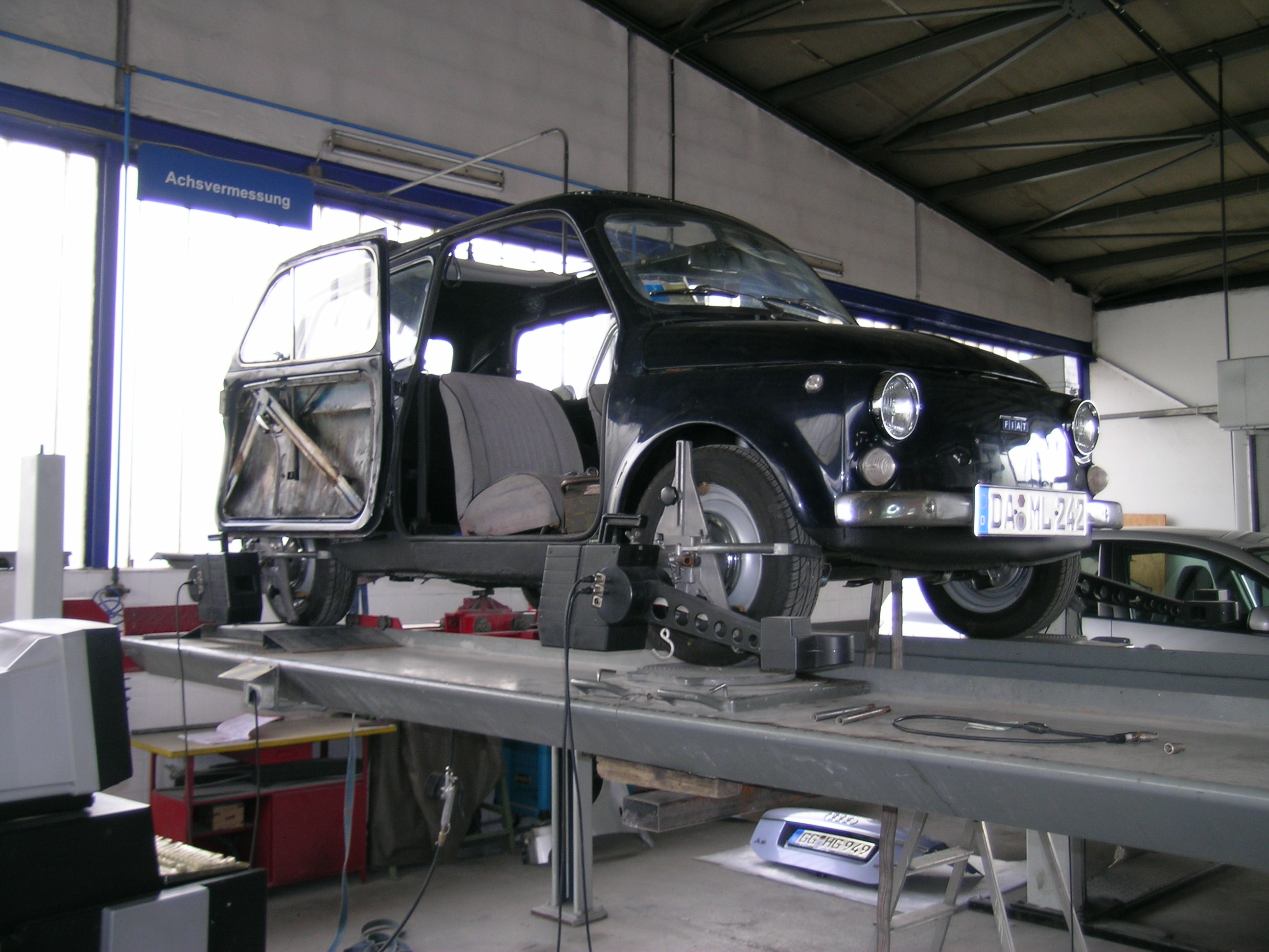

Anbei ein paar Fotos vom Achsvermessen und Entlüften:

Ich meine, mit einem Kumpel das Problem an seiner Karre durch aufbocken vorne rechts gelöst zu haben.
( ist allerdings schon 20 Jahre her und so hoch wie Du hatten wir die Knutschkugel nicht angehoben ).

Zum einen war viel Luft im HBZ, da dieser schief angebaut ist, zum anderen waren die Beläge nicht eng genug eingestellt, wodurch mein Bremspunkt auf Höhe Bodenblech war.
Eigentlich ganz einfach.
