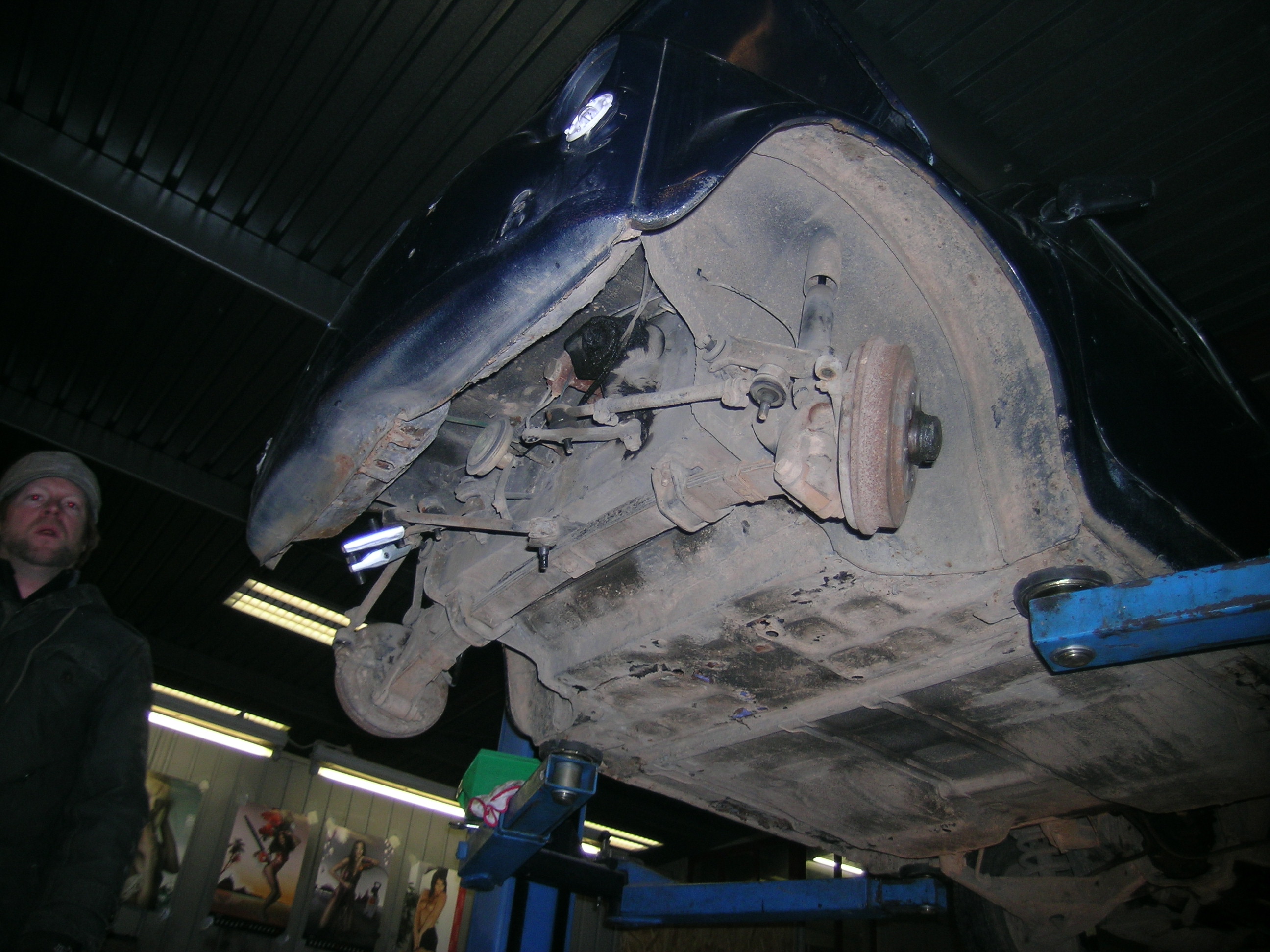

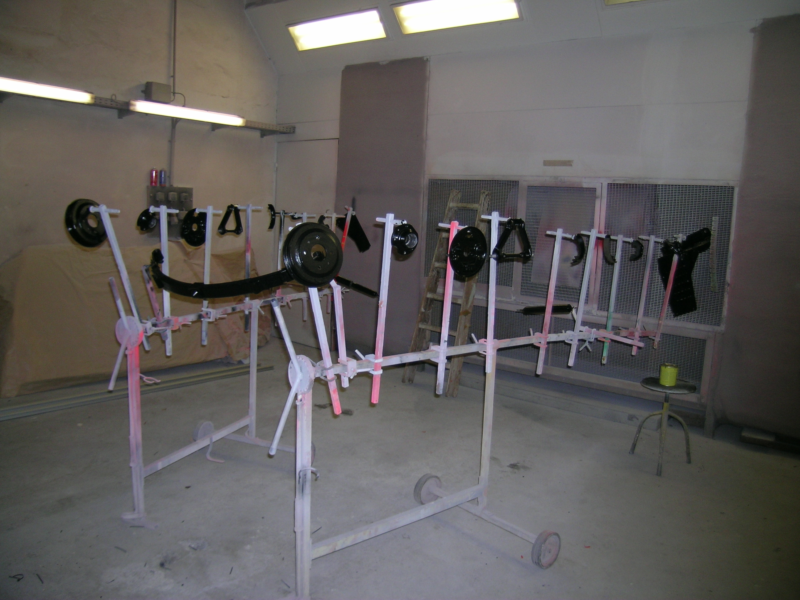

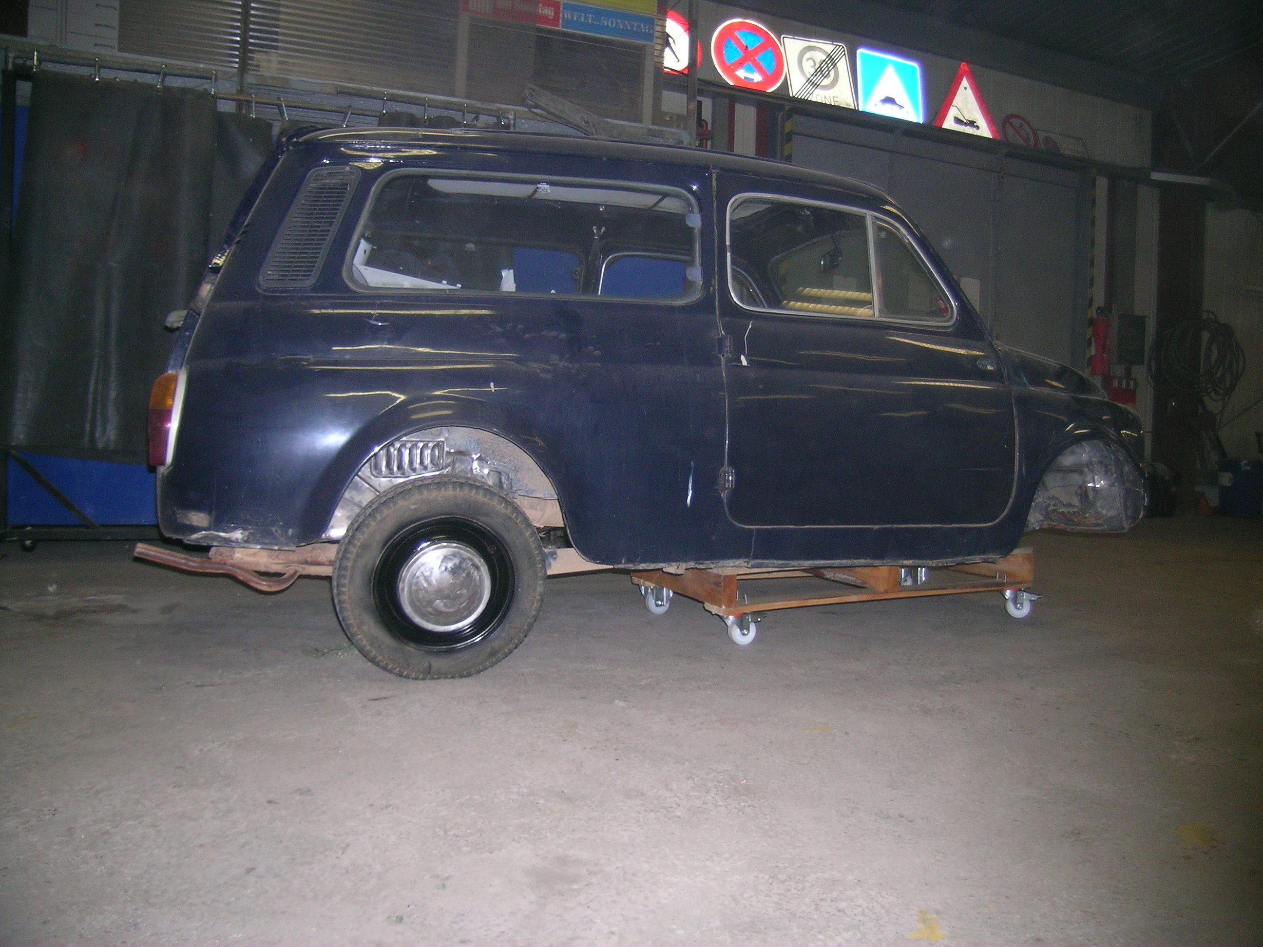

Soooooooooooooooooo,
habe jetzt mal die Vorderachse ausgebaut, zerlegt, sandgestrahlt und lackiert.
Leider musste ich dabei feststellen, dass die Querlenker vom Fischer nicht mit den bei mir Verbauten übereinstimmen. Meine sind etwas länger und miteinander verschweisst, außerdem ist der karosserieseitige Haltebolzen dicker als die Gummibuchsen in den neuen Querlenkern.
Ist das jetzt Kombi spezifisch oder Eigenbau oder was??????

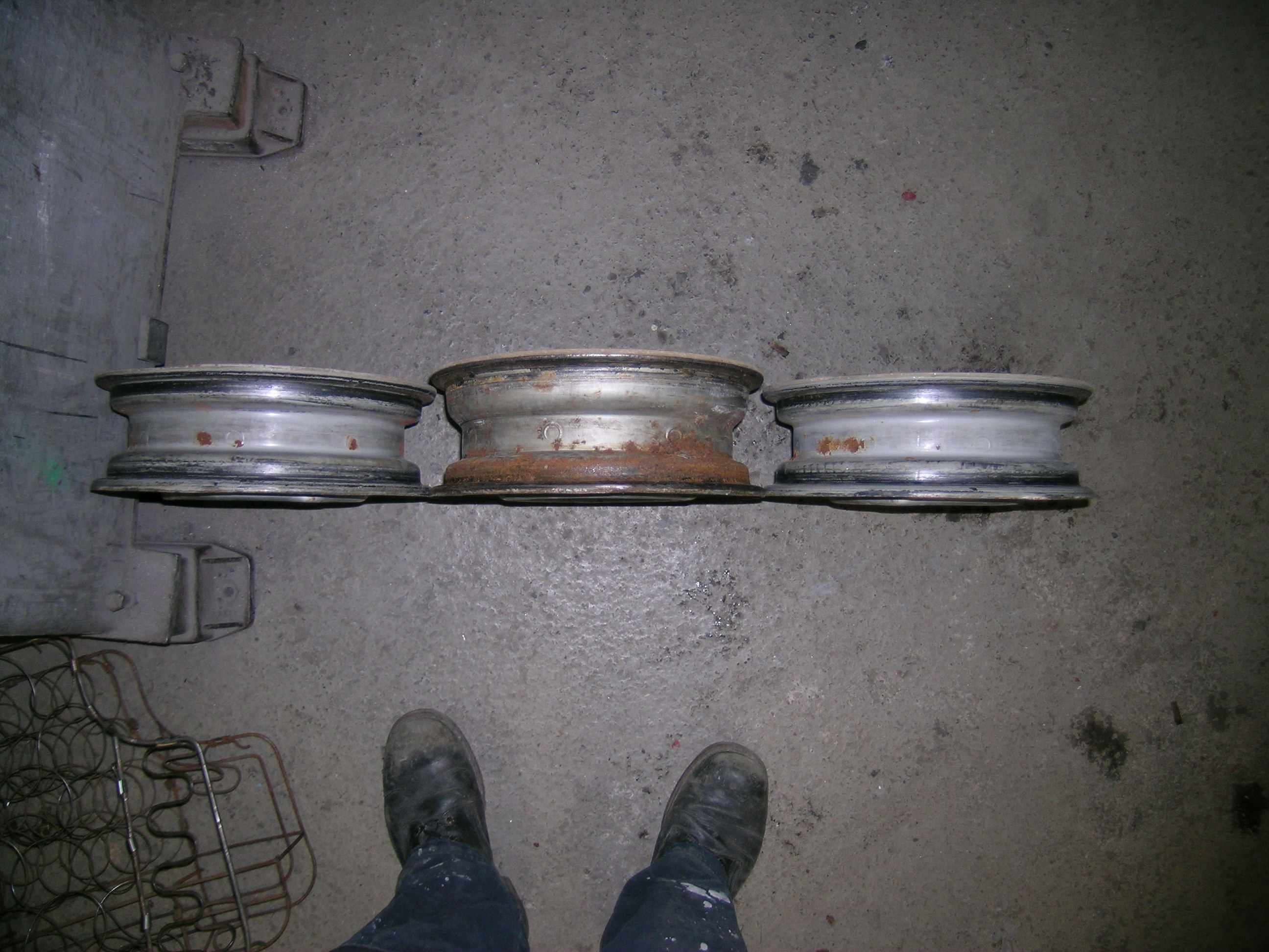

Desweiteren sind leider zwei Felgen unrettbar verbogen.
Wo bekomme ich schnell zwei neue Kombifelgen (kleiner 4-Lochkreis) in gutem Zustand her??????
Vor allem will ich dann natürlich zwei breite Felgen, habe jetzt nämlich zwei Schmale und eine Breite.
Außerdem benötige ich ziemlich schnell ein schwarzes gutes Lenkrad, denn mit dem mehrfach gerissenen und verbogenen von mir gibts kein TüV.
Karosse bleibt erstmal unangetastet, da ich dringend das Auto brauche, da mein guter Uno das zeitliche gesegnet hat.
Blech und Lack kommt im Frühjahr/Spommer, wenn ich wieder Roller fahren will.
grusz
dreieckslenker sind vom 126er , baujahrbedingt.
die breiten sind vom 600er , 4 zoll anstatt 3,5 wie original beim kombi.
teilesuche habe ich verpennt , sonntag hole ich es nach , felgen habe ich auch....
Das mit den 3ecklenkern hatte ich vermutet. Machen zwar einen stabileren Eindruck, aber ich bräuchte halt entweder 2 neue, da die Gummibuchsen defekt sind, oder 2 Führungsstangen fürn 500er. Muss ich, da ich Neuteile will, wohl mim Fischer nochmal abklären.
Felgen würde ich schon gerne 600er haben für hinten 2 Stück.
Darf ich damit noch breitere Reifen fahren? Wollte jetzt 145/70er Reifen holen, da eintragbar.
Habe dann nur noch das Problem, dass ich zwar Überholsätze für die Achsschenkel habe, aber das noch nie gemacht habe, meine Kollegen auch nicht. Passende Reibahle besitze ich demnach auch nicht. Überholte kosten dann halt schon Geld und meine sehen sonst sehr gut aus, haben auch nur geringes Spiel.
