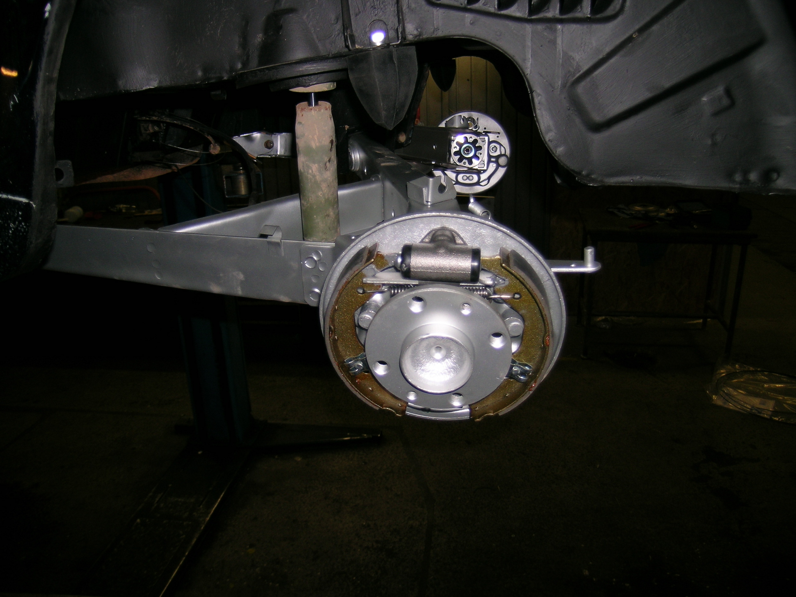

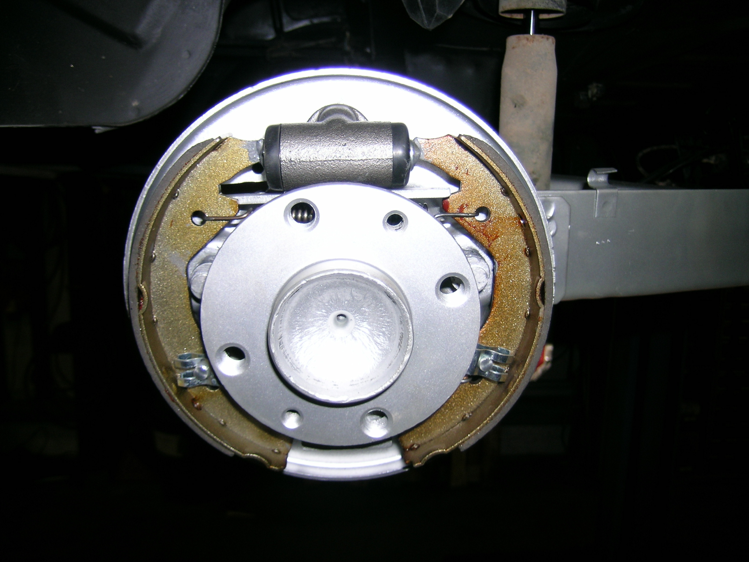

heute die hinteren Radlager getauscht (alte Buchsen noch gut,, also weiter benutzen), an Querlenker mit Bremsankerplatte geschraubt ( sind das besondere Muttern, meine neuen haben nicht gepasst), Beläge, Radbremszylinder etc dran und dann gemerkt, dass meine Trommeln nicht draufgehen. Die Bremsbeläge gehen nicht weit genug zurück, die Einstellschrauben haben Platz, denn die Radbremszylinder gehen nicht weit genug zusammen. ?????
Ausserdem verstehe ich die Handbremshebelmechanik nicht....
Nun ja, hauptsache er steht erst mal wieder auf den Hinterrädern (wenn auch ohne Trommeln), so dass ich ihn besser manövrieren kann.
Muss die Hinterachse auch noch einstellen, genauso wie die Radlager.
Bis demnäxt.
grusz

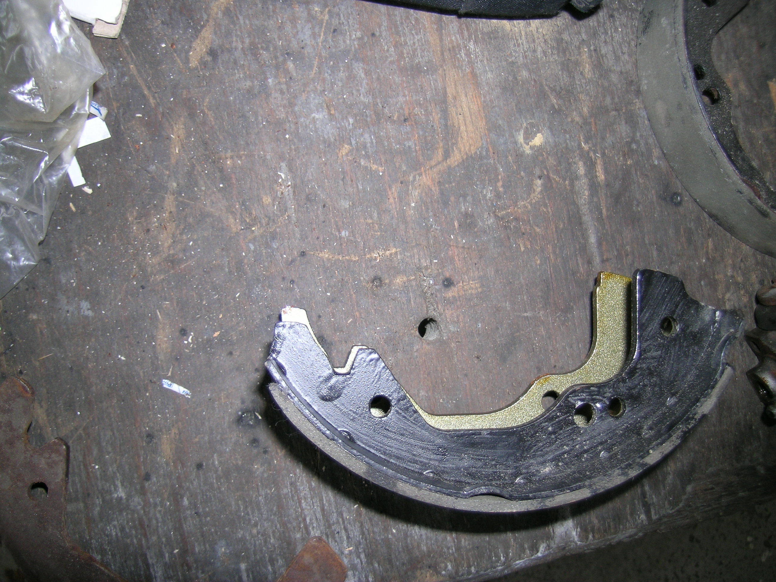

Problem mit den Bremsen erkannt. Die neuen Belaggrundplatten sind leicht unterschiedlich, d.h. die Nase, die am RBZ anliegt, ist bei den Neuen etwa 5 mm länger.
Also abflexen und gut ist.
Bin grade am Komplettieren des Motors, also Lima, Lüfterrad, Verteiler, Bleche etc.
Morgen Abend will ich den Motor fertig haben, oder besser: Morgen Abend würde ich den Motor gern fertig haben. Wer weiss, was noch alles passiert.
Impressionen:
Problem:
Erkannt:
grusz
Bearbeitet von theHanez
