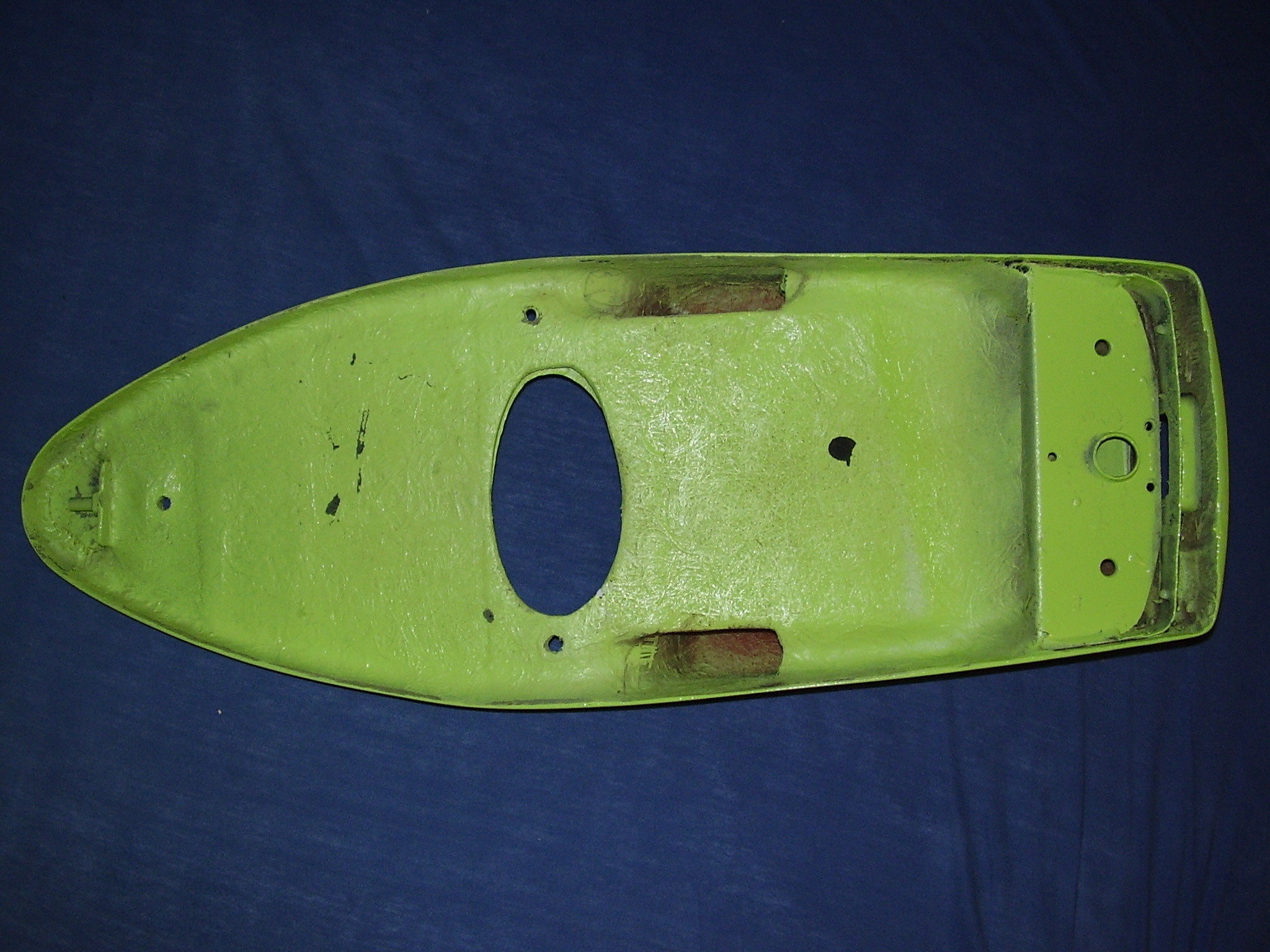

Habe hier eine die Original ein Schloss hat. Es ist ein Häfele Möbelschloss verbaut. Welches einlaminiert ist. Das Schließlech dazu habe ich mir selber gebastelt.
Kann Dir Bilder senden.

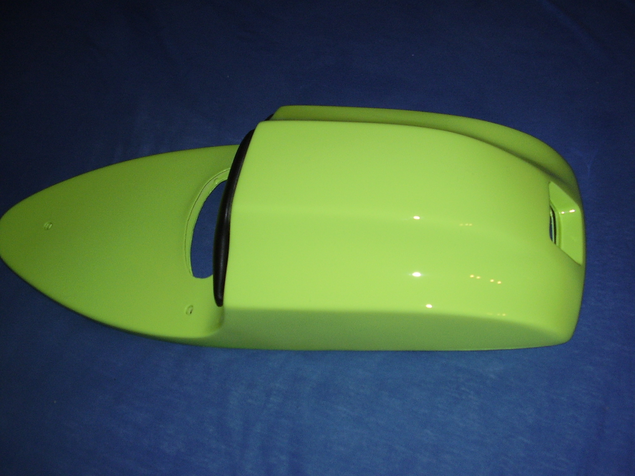

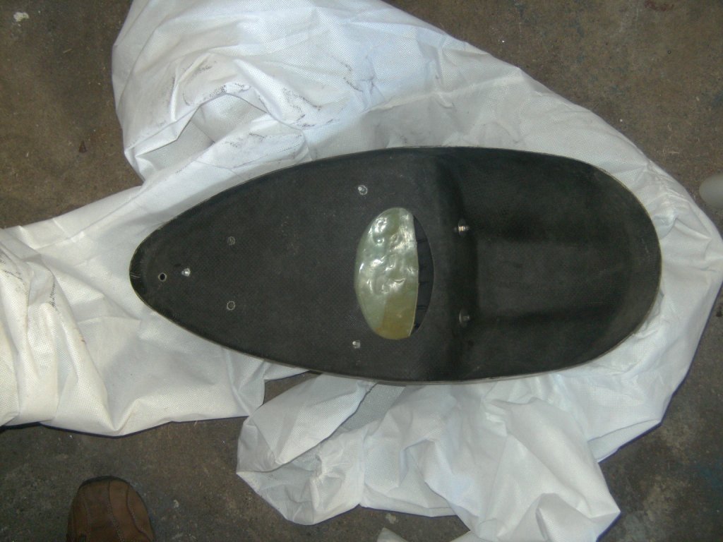

das ist meine teasy fürn T5/PX200GS rahmen.

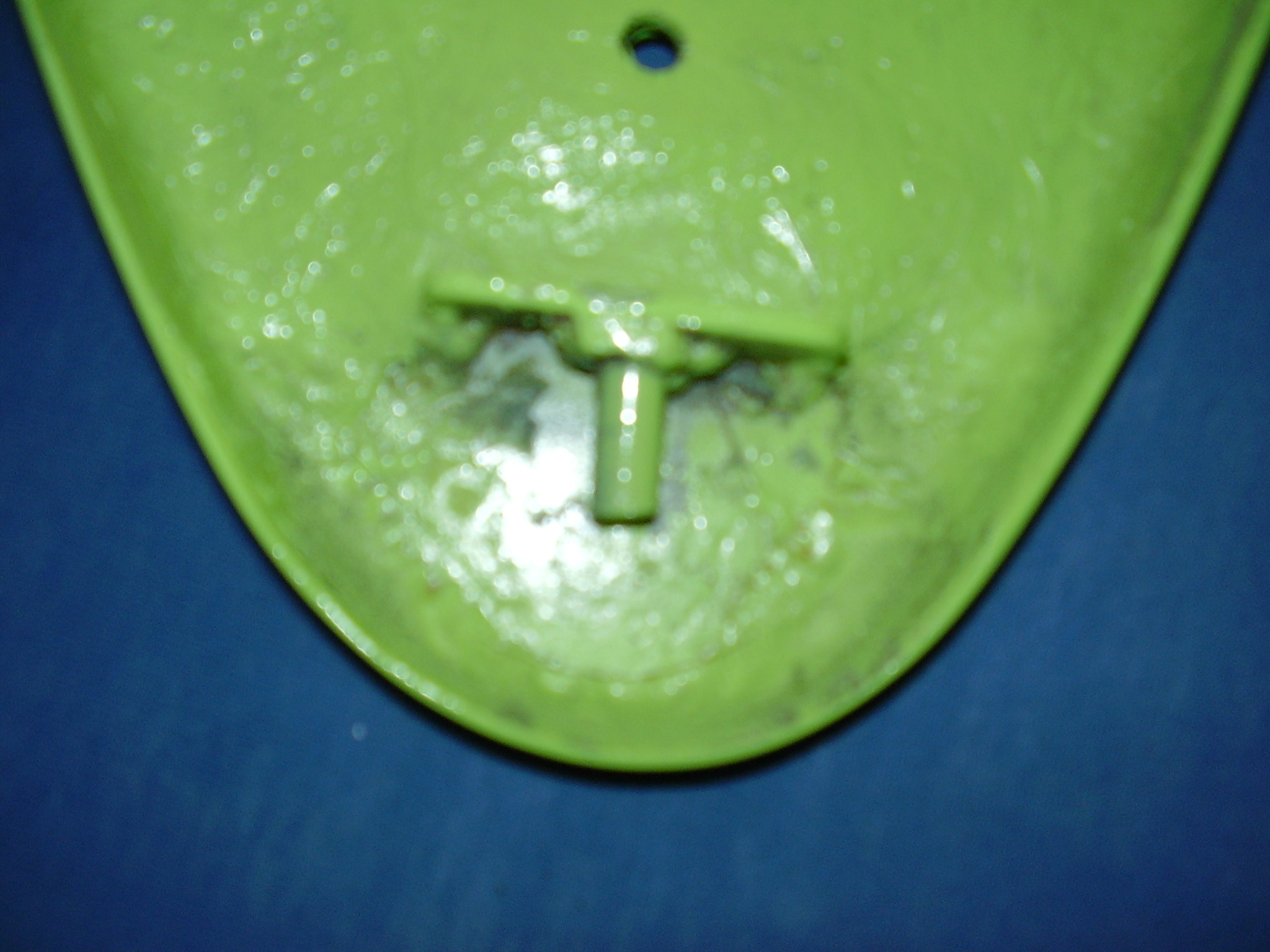

ich hab den hinterteil einer alten originalbank mit einer passenden blechplatte verschweisst.vorne ist ein zapfen mit einem stück flachstahl draufgeschweisst.
das ganze dann in die bank einlaminiert.an die rahmenspitze wo normalerweise das sitzbankschanier angeschraubt ist wird ein winkel angeschraubt.
in diesen winkel wird der zapfen eingehängt und hinten mit dem originalschloss im normalen sitzbankzapfen eingerastet.
die sitzbank ist also mit dem zündschlüssel absperrbar.

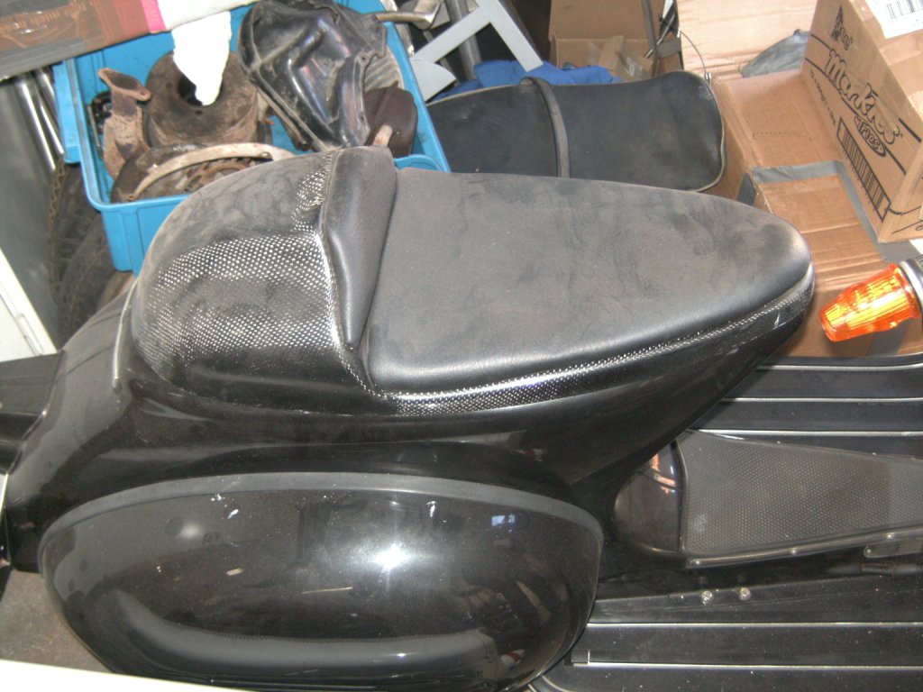

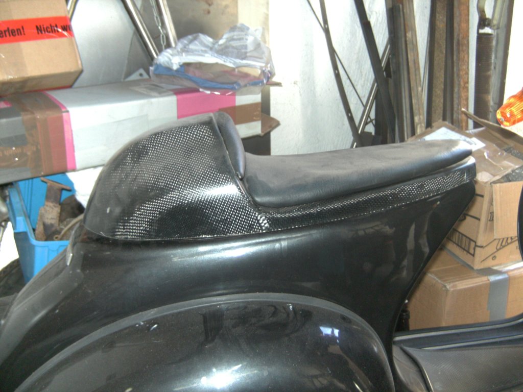

so schauts montiert aus:
teasybank auf T5/GS rahmen
den roller haben 2 kumpels und ich schon vor 8 jahren gebaut-im moment wird er runderneuert.
(sandstrahl,lack,motor neu-wird aber wieder so aussehen.)
Bearbeitet von RATTENMOPPET

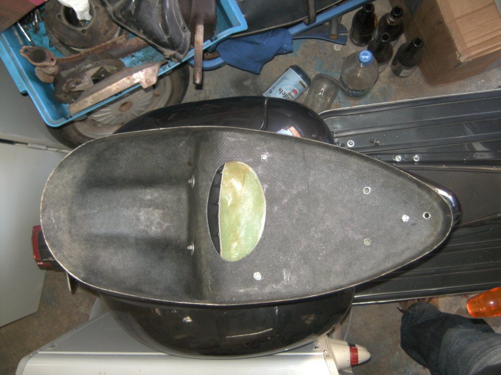

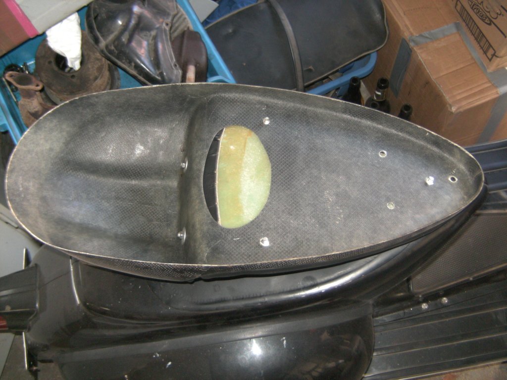

ich hab genau die gleiche Sitzbank.
Ich hab mir Schwingungsdämpfer besorgt, die auf der einen Seite einen Stehbolzen und auf der anderen Seite ein Innengewinde haben.
Das habe ich zum vorn montieren genommen mit 3 Flachkopfschrauben, dass man am Arsch nix merkt.
Hinten habe ich ein MEtallbügel einlaminiert und 2 offene Schwingungsdämpfer angeschraubt.
Es macht sich stark bemerkbar die Dämpfer, das beruhigt etwas die Vibrationen an der Rosette.
