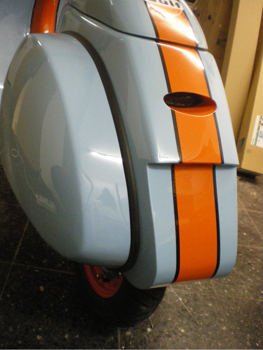

Hallo, möglich ist eigendlich alles wenn Du braten kannst, oder halt einen hast der das günstig kann.
Was der TÜV sagt weiß ich noch nicht........... :-D der Roller ist noch nicht ganz fertig...
ist aber schon tief drinn.
der tüffonkel wird warscheinlich meckern weil man das rüli nicht von der seite sieht.

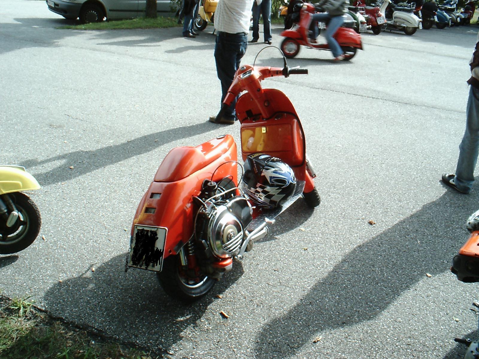

ich hab bei der sprint den tunnel grösser (war vorm diodenlicht auch ein grösseres drinn und wollte nimmer umschweissen) und das licht steht ein stück heraus.
sprint mit tunnellrüli
Wenn Er meckert mach ich zwei Distancen drunter dann ist das Ding bündig, der Vorgang wiederholt sich dann halt alle
zwei Jahre :-D
schöne Ratte, auch ne gute Idee,

Ich hab lange hin und her überlegt ob ich das machen soll...das Px Heck ist mit den Löchern für den spritzschutz total häßlich..
auserdem schließen die Backen nicht bündig mit der Kante ab wenn der Spritzschutz fehlt..
also nach ein paar Tagen .. Flex angesetzt und los...
Und die Nummernschildbeleuchtung ist auch schon drin :-D
Bearbeitet von Joiner
Könnte mir allerdings vorstellen, dass der Ausbau des Hinterrades durch die Änderungen am Heckabschluss etwas unkomfortabel wird.
Ja, ist sehr knapp, ohne Luft im Reifen geht es aber noch... :-D
