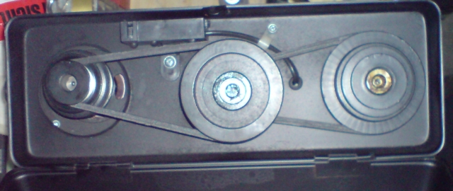

K 478 Motorwelle - Zwischenwelle (links)
K 462 Zwischenwelle - Bohrfutterwelle (rechts)
Kleiner Hinweis:
Nimm mal die Riemenscheibe von der Zwischenwell und schmier die ordentlich. Die geht gern fest. In China muß Fett Mangelware sein. :-D
Kleiner Hinweis:
danke für bild und tipp
