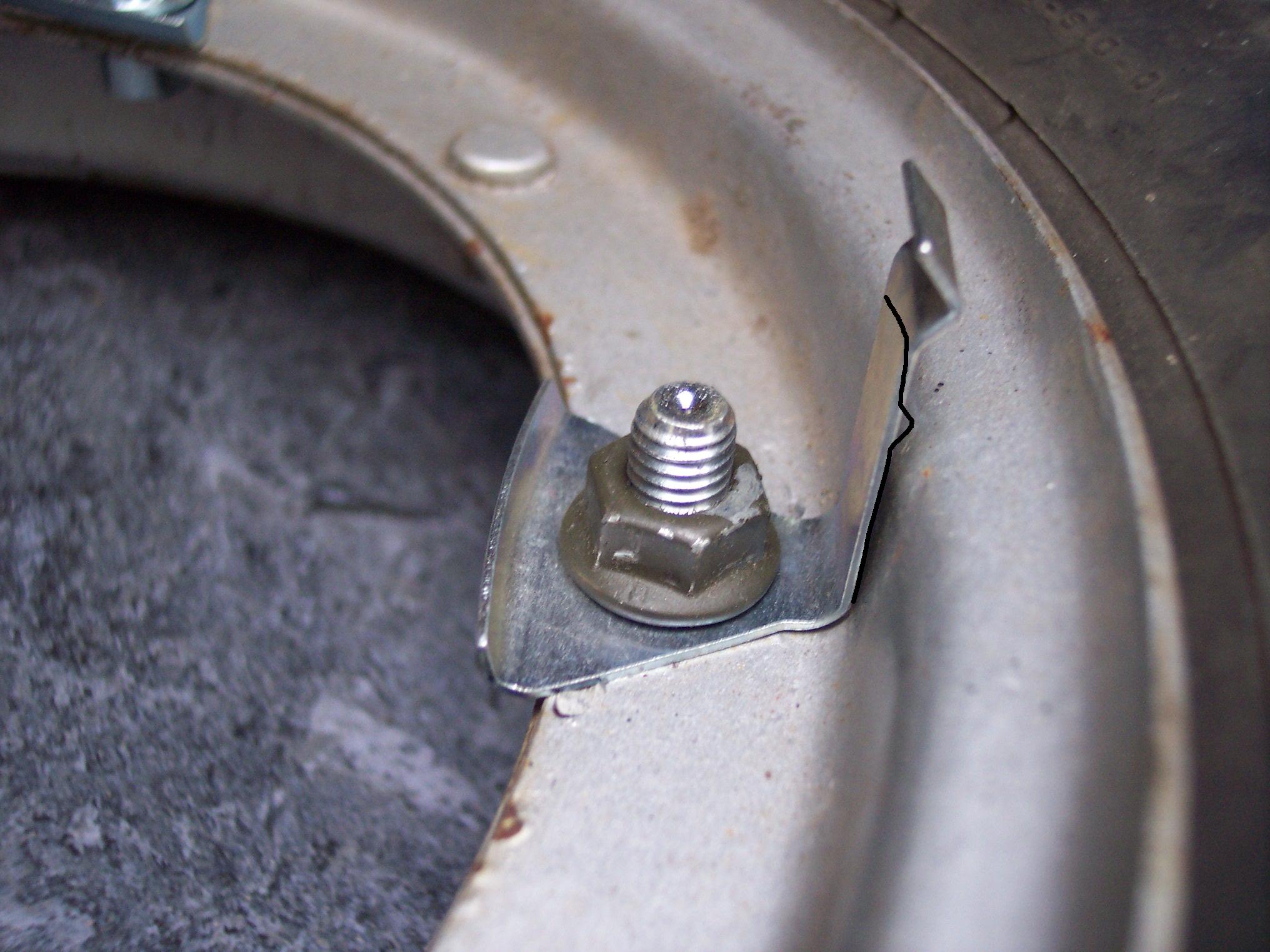

Ich hab noch eine zweite Lösung parat. Ähnlich wie die Schweisslösung von Hoschi Berlin, glaub ich.
Ich hab mir meine Klammern im Winterurlaub von meinem Bruder durch Schweissen anpassen lassen.
Die halten sehr, sehr gut, beinahe schon zu gut.
Na ja, nicht optimal aber besser als würden sie zu leicht abgehen, dann besteht auch die Gefahr dass sie während der Fahrt abgehen.
Sie lassen sich aber noch mittels Feile anpasssen.
Sie wurden so hergestellt: Mittels Schraubzwinge wurde ein Aluklotz drangespannt und dann mittels Schweissgerät an der Kante zum Klotz Material
aufgetragen dadurch entsteht eine Kontaktstelle zu dem umgebördelten Falz an der Innenseite der Mooncaps und hält diese fest.
Der Aluklotz verbindet sich nicht mit dem Rest beim Schweissen, dies sei gesagt für Leute die sich nicht mit Schweissen auskennen.
Es sind die Klammern für die Befestigung der T5 Radkappen. Kosten original 89 Cent pro Stück. Wenn jemand schweissen kann ist es leicht anzufertigen,
Aluklotz und Schraubzwinge ist leicht aufzutreiben.
Die Fotos erklären das Ganze nochmal besser. Ich hatte sie vorher montiert um die Stelle herauszufinden wohin genau Material hin musste.
Greets,
So ähnlich hab ich es auch gemacht. Mit Aufschweissen und Feilen...
Ist viel mehr Arbeit als biegen. Aber halten auch viel viel besser. ( Fast zu gut, beim Runtermachen muss mann schon gut aufhelbeln das sich was tut) Vielleicht die Lösung wenn einer damit Motorcross fahren will :-D
Superhero, hast Du schon mal versucht die T5 Klammern nur zu biegen?
Mir sind meine gebrochen. Aber das waren auch alte :-D
Wenn Du den Knick an der richtigen Stelle hinbekommst. Im Schraubstock oder so, dann musst Du nichts mehr schweissen. Wäre dann die einfachste Lösung.
Hier nochmal Zeichnung wo geknickt werden müsste. Wieviel mm von dem 90° Knick müsstest ausmessen.
Bearbeitet von Hoschi Berlin
