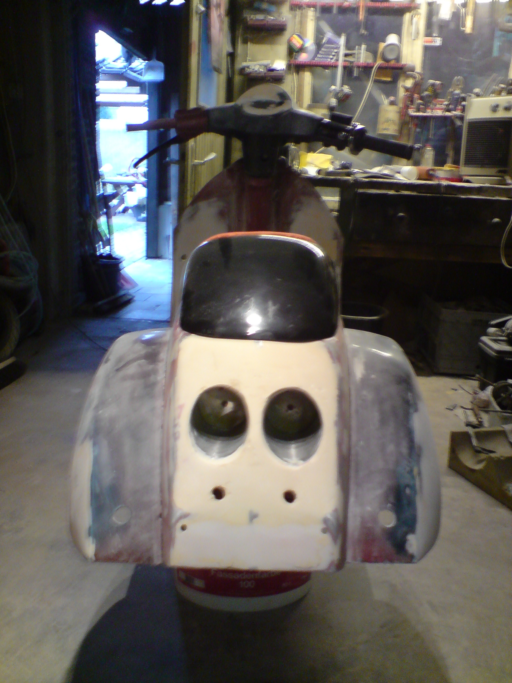

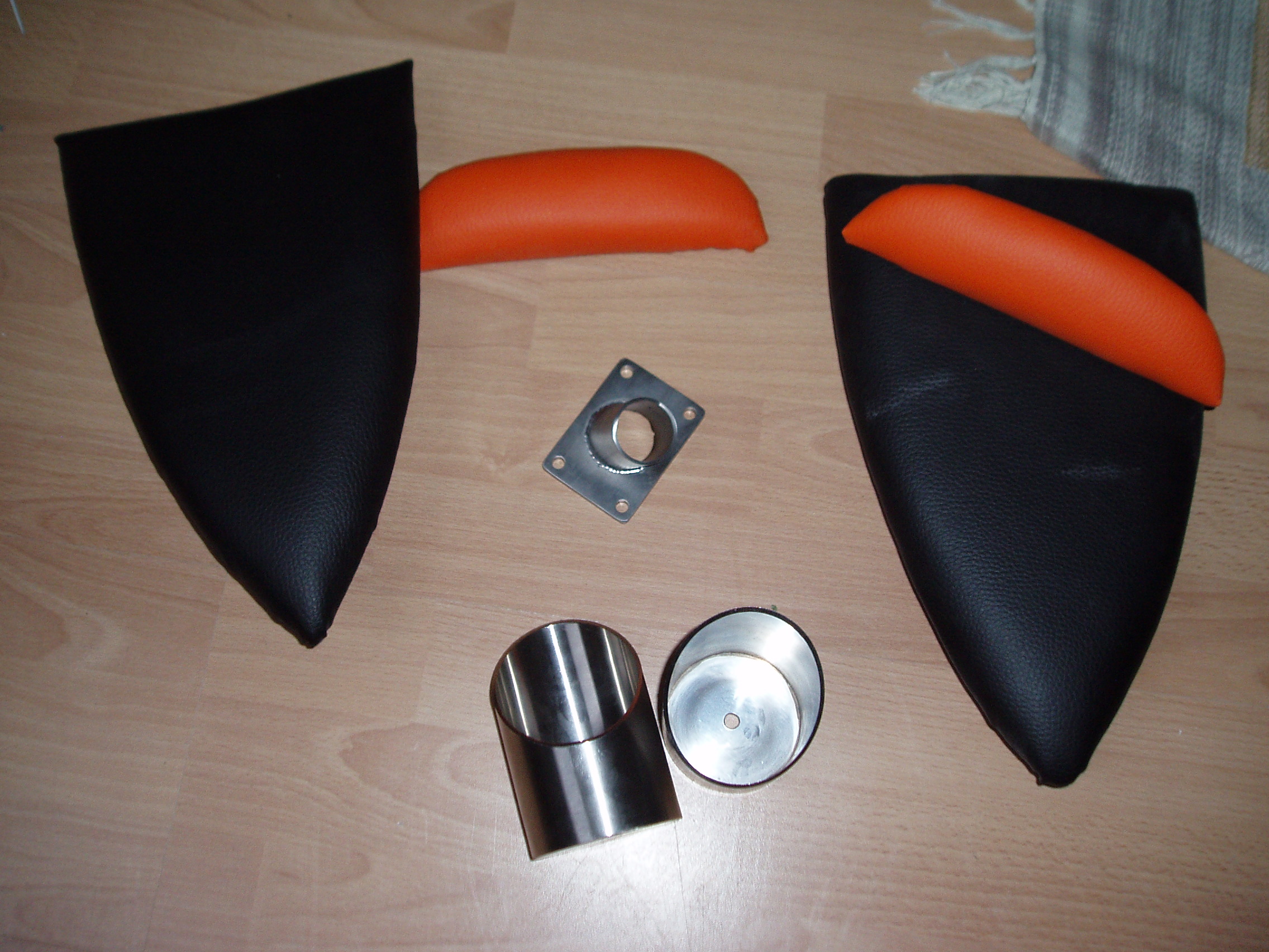

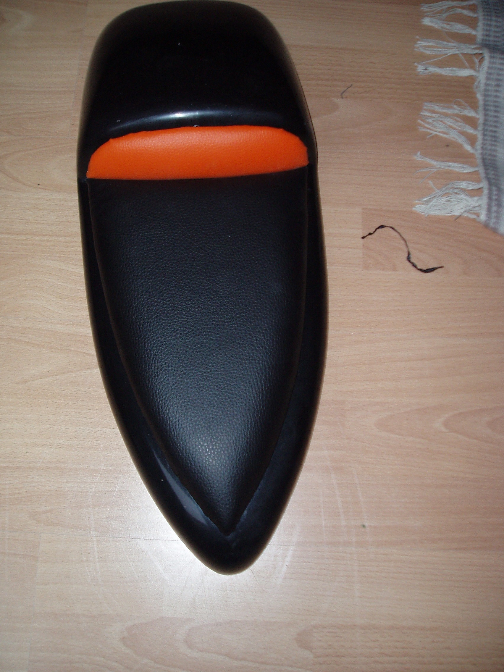

und mal wieder ein kleines Stück weiter:
Sitzpolster, Tunnelrücklichter und Ansaugstutzen sind fertig.
nun wird heut geschweißt und das WE dann gespachtelt.
dann nächste Woche mal auf die Suche nach nem Lackierer machen.

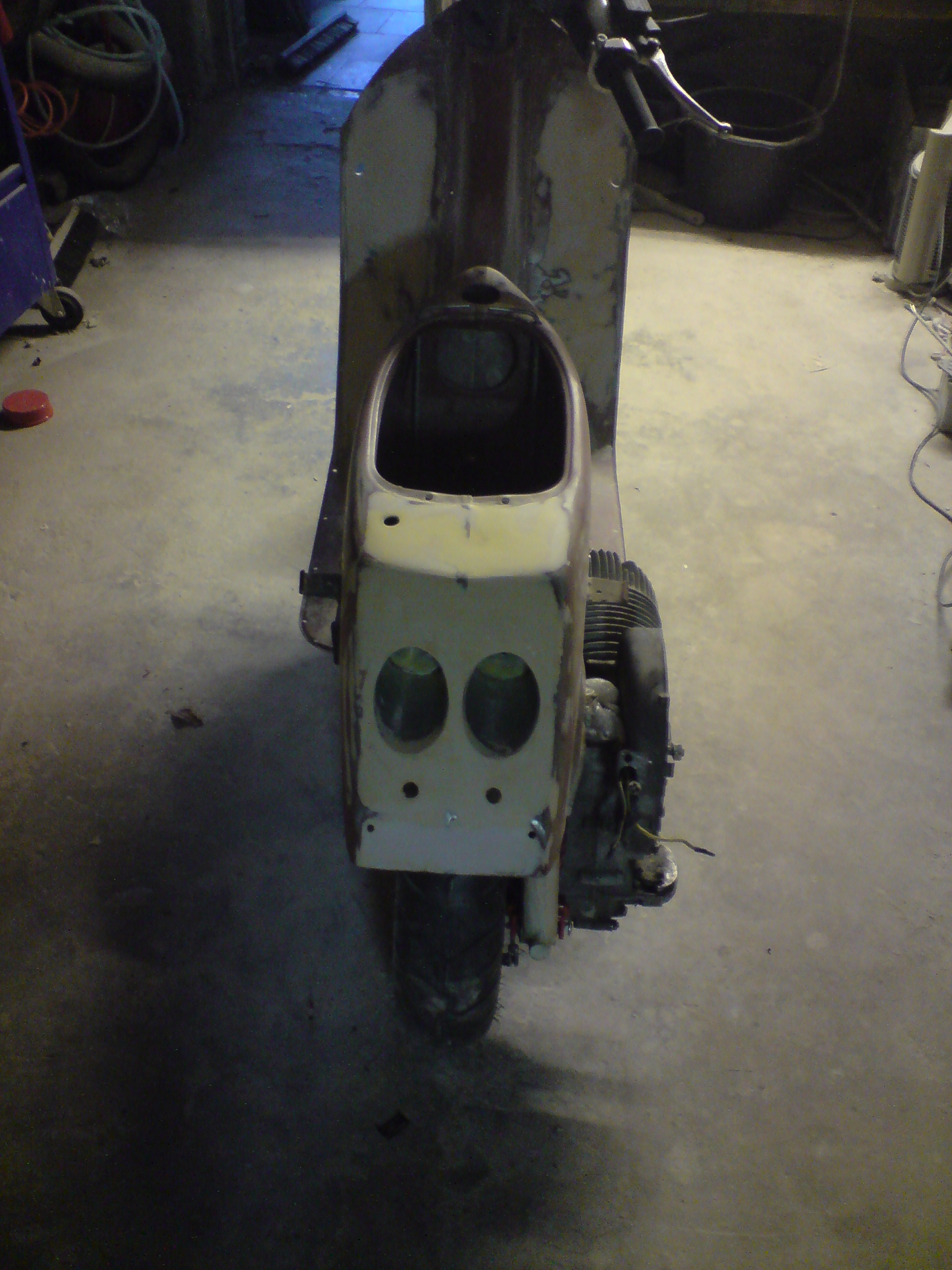

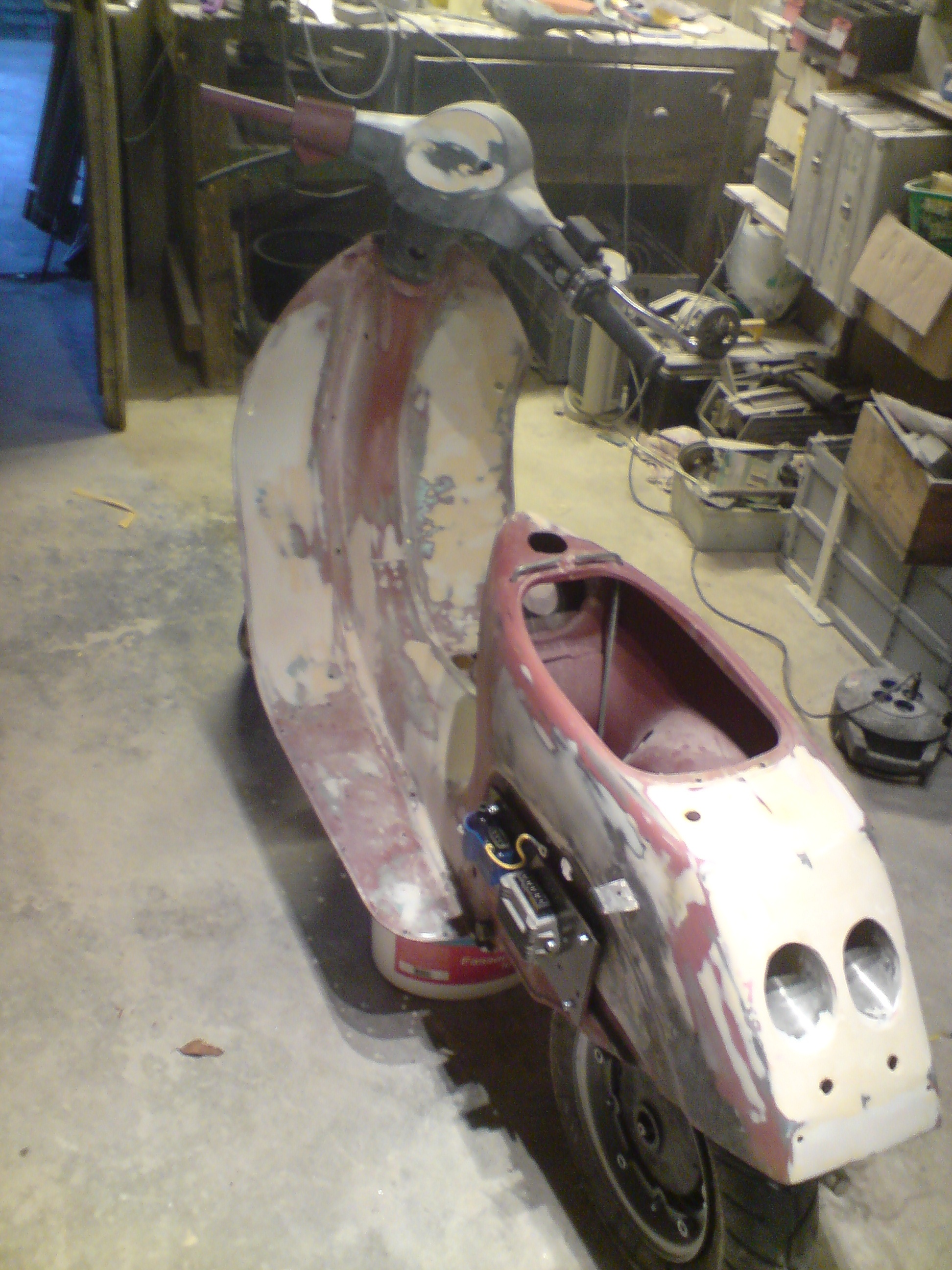

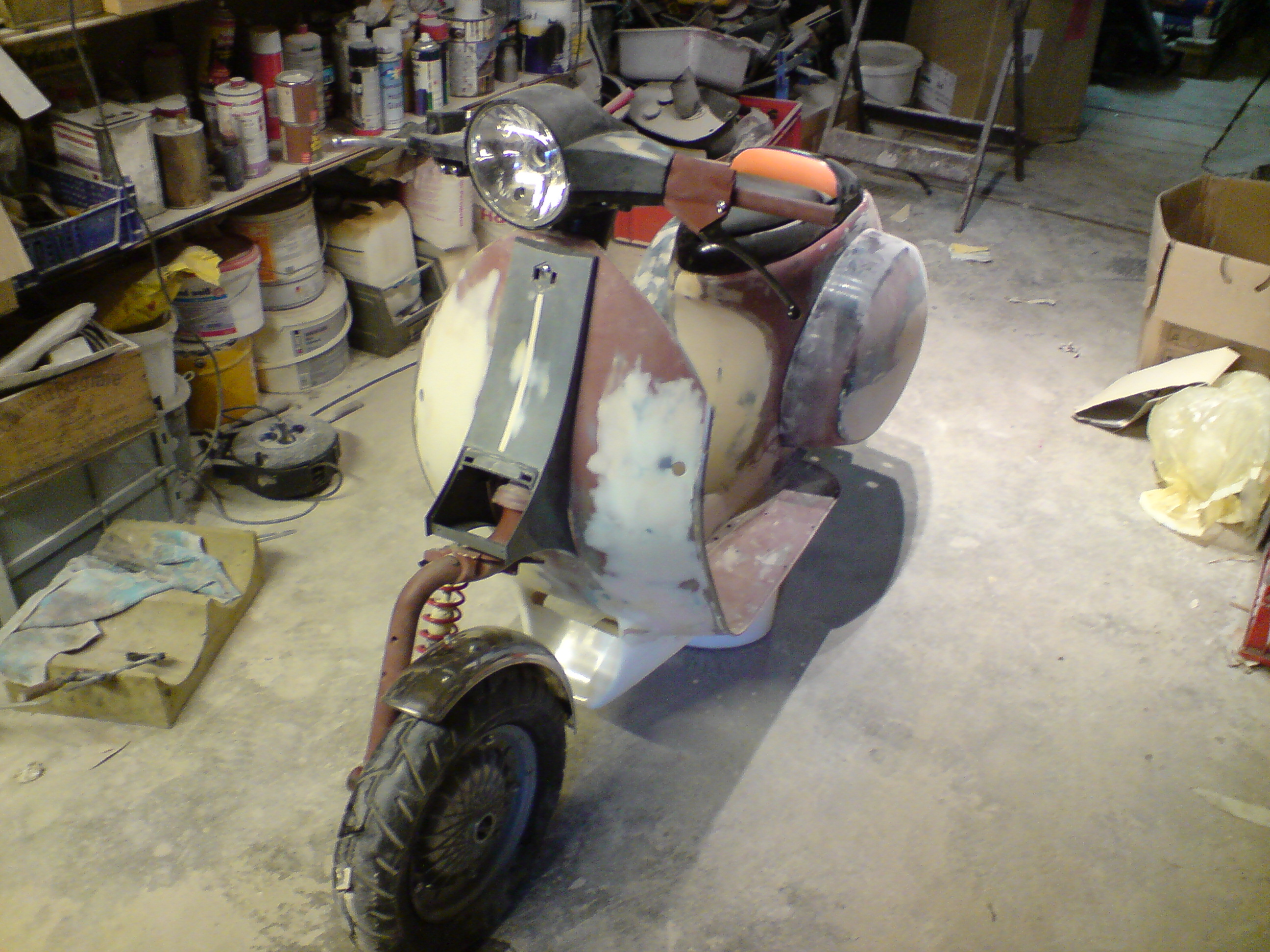

So weiter geht´s :-D
Schweißarbeiten und die ersten Vorarbeiten mit Spachtel sind getan.
Nun muss mal der Lackierer sehen das er den Rest gespachtelt bekommt.
Beinschild ist nun auch etwas abgerundet, Heck gekürzt Spoiler eingespachtelt und die Löcher für die Fiat Barchetta Blinker vorbereitet.

Sieht doch schon mal ganz Nett aus :-D
Haste denn hinten nen Draht verschweisst? Dann kannst du dir den Kantenschutz sparen.Sieht dann besser aus denke ich.
Habe das bei meinem Roller auch gemacht.Backen hoch gesetzt und das Heck unten dementsprechend gekürzt.
Mit Draht ist das perfekt.

@ 76er Hoffe mal nicht das mir die Spachtelmasse wegbricht ist auch nur eine dünne schicht das meiste ist Polyesterharz mit Glasfasermatte und dadrauf ein schicht Glasfaserspachtel und drauf dann ne dünne schicht Ziehspachtel und eine Feinspachtel.... werd da mal das Beste hoffen....

hast du hinten die übelapenden bleche rausgetrennt und neu verschweißt oder nur spachtel drüber und gut?
an sonnsten nettes gerät ;)
greetz sain
wenn man es ordentlich vorarbeitet ist gegen Spachtel gar nichts auszusetzten.

zu hinten: hab erst die löcher ausgetrennt für die Tunnels und dann eingeschweißt, dann mit Polyesterharz & Gewebe und Gewebespachtel gespachtelt und mit Zieh und dann Feinspachtel den Rest.
ist also nur verspachtelt aber mit Gewebespachtel zur Sicherheit, genau wie am Spoiler auch.
hoffe das ich ihn dann in den nächsten 10 Tagen zum Lackierer bekomme / und dann noch mal ne Farbe aussuchen?
Grellgelb / oder schwarz / Orange / oder Grellgelb mit Silber da bin ich noch offen :-D vielleicht hat der Lackierer auch ne gute Idee.

Ich persönlich wurde zusehen, dass ich eine Sicke an das abgesägte Beinschild dran bekomme. Sieht irgendwie harmonischer aus. Aber dir muss es gefallen...
ja die Reifen sind nur provisorisch drauf, ist auch kein Schlauch drin, war/ist nur zum gucken wie´s ausschaut und obs soweit passt!
ums Beinschild kommt nachher ein kleiner Kantenschutz, damit ist die Sicke eh komplett verdeckt und man siehts nicht mehr.
wär auch sau schwierig die dort gerade anzuschweißen. Dann such ich lieber nach nem kleinen feinen Kantenschutz bei Döpper Profile da sind passende bei.

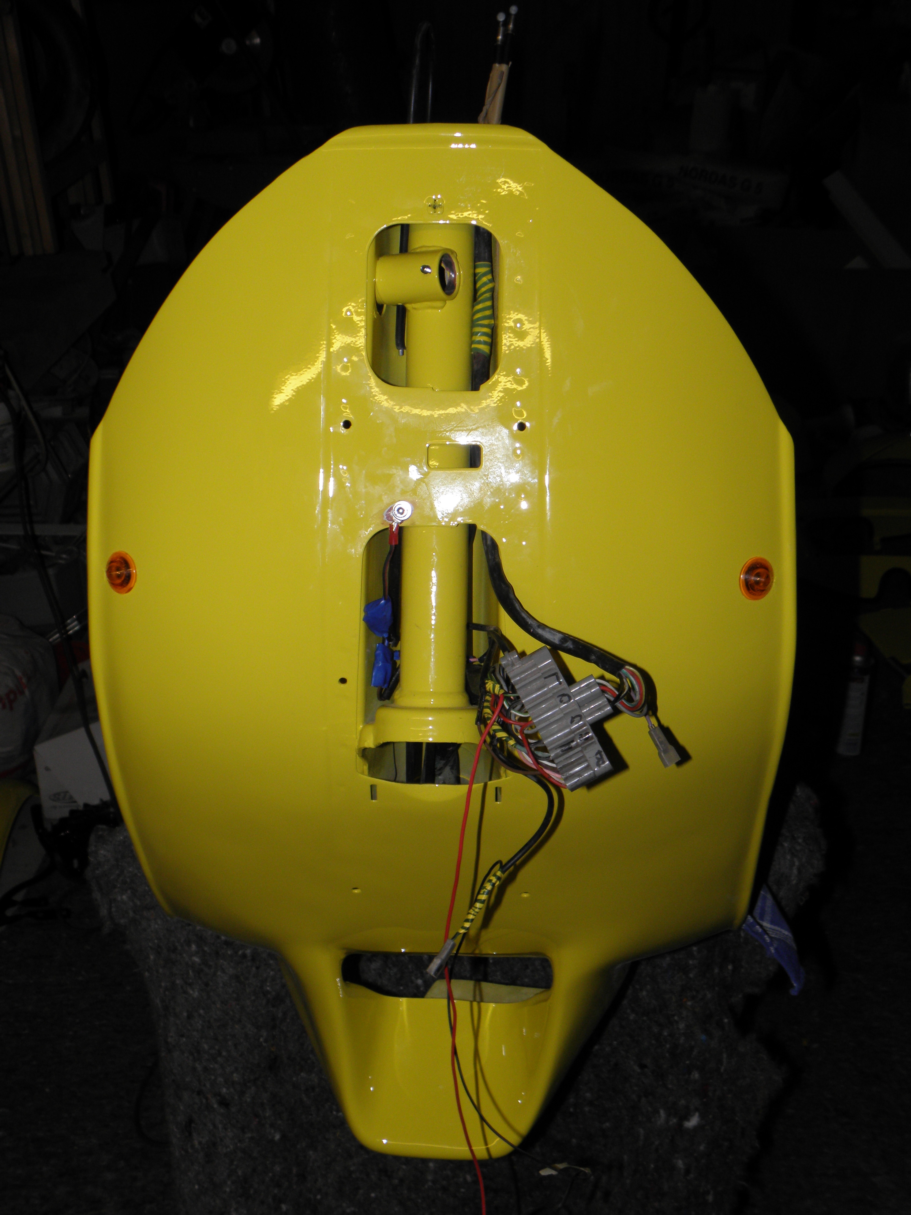

So nach ewiger Wartezeit ist nun mein Roller lackiert zurück!
hat ja bloß 8 Wochen gedauert! aber ist dafür exellent geworden. kann meinen Lackierer nur weiterempfehlen.
wenn jmd. im Münsterland jmd sucht. die Gebr. Wolf in Emsdetten machen TOP arbeit (dauert halt nur etwas länger) aber was lange wehrt wird endlich gut)

So hier noch mal
ein paar neue Bilder vom "fast" fertigem Roller!
Tacho muss noch angeschlossen werden, Motorelektrik, Batterie rein.
Auspuff, Trittbleche ...
und dann hoff ich mal zum nächsten Wochenende werd ich die 1. Fahrt machen.
