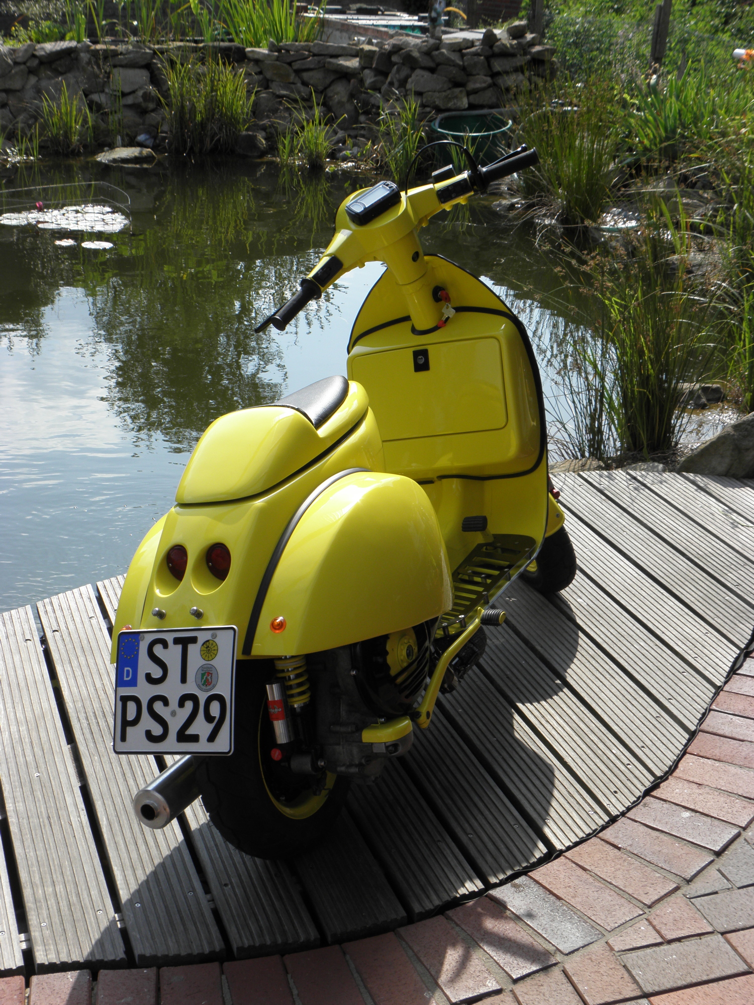

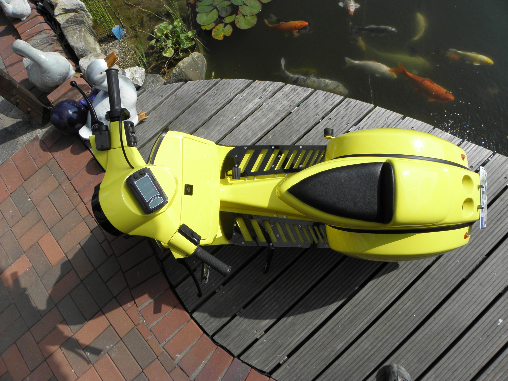

So dann ist es doch geschafft und soweit fertig,
der Auspuff ist vorerst noch mit Hitzeband umwickelt, damit der Tüv Prüfer nicht gleich aus den Schlappen kippt wenn ich hinfahre um alles eintragen zu lassen :-D
der Charger 220 ist nämlich "tierisch" blechernd laut!!! leider
im Stand ~98 DB bei Halbgas bis ~115 DB ist doch mächtig laut! und mit Hitzeband sind es rund 5-7 DB weniger und das Blechern ist wech!
für TÜV muss also nen anderer Auspuff ran.
aber hier mal die Bilder
saubere arbeit :-D
das benzinhahnloch hätt ich nicht verschlossen.
mir ist lieber wenn ich den schliessen kann-so viel vertrauen hab ich nicht in die schwimmernadel.
wenn schon so clean dann hätte der chokeknopf auch weg müssen und durch eine andere lösung ersetzt werden.
(z.b. klappchoke am hinteren federbein)

Hat der TÜV denn irgendwas zu den Blinkern gesagt?
Die haben ja eigentlich nur eine E-Nummer als Seitenblinker, oder hat's keiner gemerkt?
Die Blinker sind überhaupt kein Problem.
er hat 1 mal geguckt wie die hell die sind und gut wars.
der Spoiler war mehr ein Problem wegen Splittergutachten etc..
hab aber nun eins.
und er will einfach nur irgendeins für GFK sehen dann trägt er mir den auch ein.
werd also nächste Woche noch mal hinfahren und krieg dann alles eingetragen. :-D

bis auf den Frontcut finde ich die Kiste echt gut - Konsequent halt. Wenn schon cut, dann richtig. Wie z.B. Rocketchef3000 hier aus dem Forum mit seinem Orange-Pussy-Sprinter (siehe Gallerie).
Schick finde ich bei verjüngtem Beinschild auch ein verkleinertes Handschuhfach - wie die "Die Fliege" damals.
