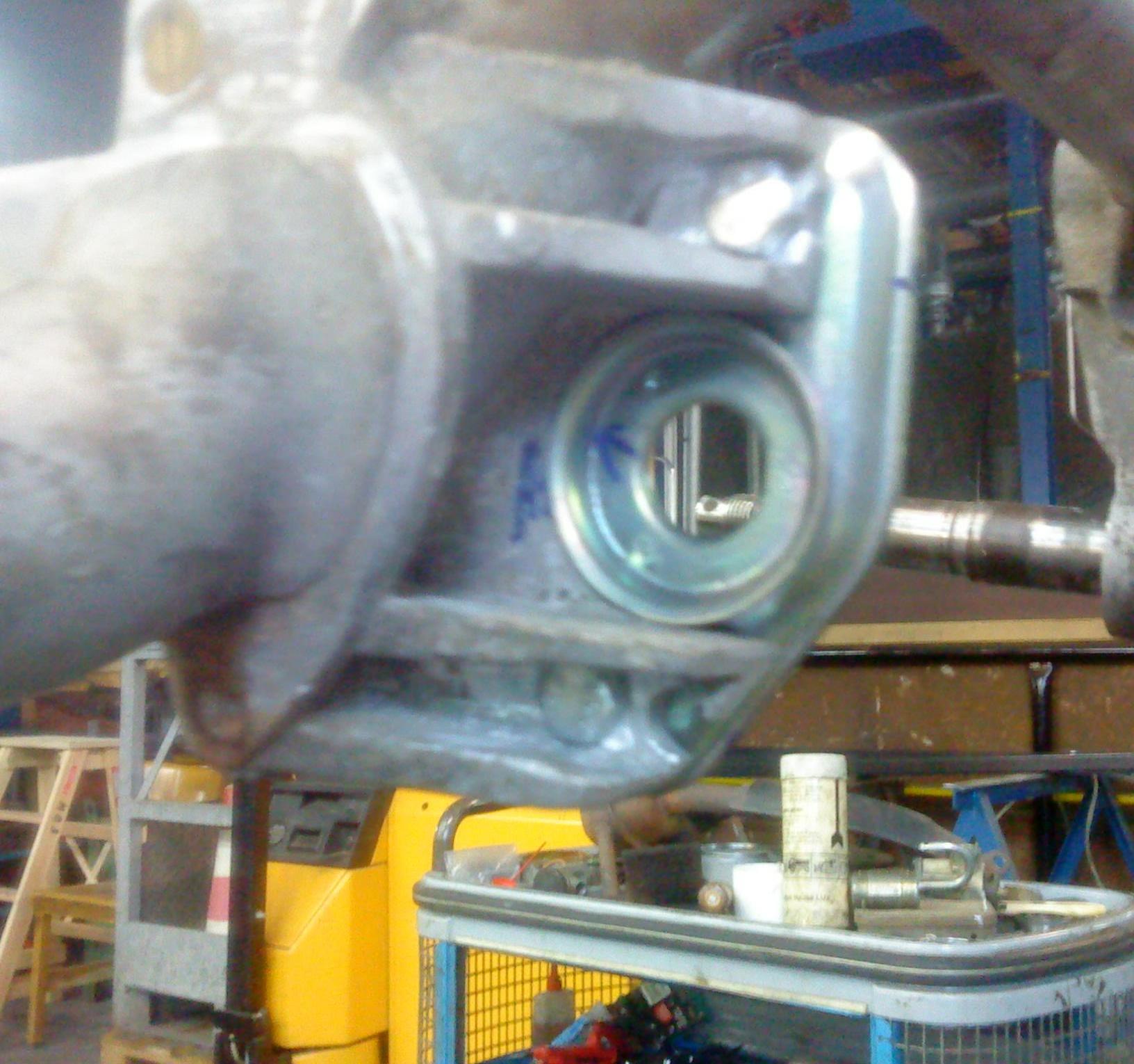

hast du schon mal geschaut ob der auspuffflansch genug platz zum zylinder hat, ich hab nen nachbaufranz und bei mir ist die untere kante vom flansch am zylinder angestoßen und konnte nicht bündig abschließen. mim fräser passend gemacht dann alu dichtung selber gefräst und die dichtung mit roter dichtpampe eingepinselt. trocknen gelassen und dann verbaut. DICHT :thumbsdown:

anstoßen tut er nirgends, das habe ich schonmal überprüft. vlt. ist der Flansch an sich nicht ganz gerade. Werd man kommende Woche nochmal schauen, da hab ich Zeit. Die Sau bekomm ich dicht ;)
Dirko ist top, was günstiger ist und die gleichen Eigenschaften (aber bis 850°C) hat ist Kessel/Hochtemperatur Silikon Katusche 10? und 10mal so viel drin.
Wenn man dann noch eine Dichtung aus Kesselpappe(Faserverstärktes Dichtpapier 3mm dick)schneidet ist das Teil nie wieder undicht.
hab' mir heute eine dichtung aus AFM30 (2mm) von reinz geschnitzt. in verbindung mit würth ht bin ich auf das ergebnis gespannt. :thumbsdown:
ich hoffe, das zeug hält die anstehenden temperaturen aus. aus technischen datenblättern werd' ich nicht schlau.
hab mir das Würth nun gekauft. In meinem Dichtpapiersatz (diese großen Bögen) war ein dickes mit Alu verstärktes Dichtpapier (recht dick). Aus dem hab ich mir auch eine passende Dichtung geschnitzt. Das würth Zeugs auf den Flansch vom Franz und den Zylinder drauf und verschraubt.
Nun hoffe ich dass bei mir auch Schluss mit siffen is. sonst verschweiss ich den Franz mit dem Zylinder (ironie)
Die KTM Dichtung hats mir zerlegt. Die löste sich auf, warum auch immer.
Juhu, es scheint nun dicht zu sein, hoffe auch ein wenig länger :)

Mein Puff sifft nun noch schlimmer als vorher. Hatte mir selbst ne Dichtung gemacht und mit Dirko "abgedichtet". Und was is, an Scheissn! :(
Ich brauch endlich ne anständige Auspuff-Dichtung. Soll ich doch die mal vom VW Käfer probieren? oder zum Motorradhändler mit ner originalen und mal alles Zeigen lassen wass ungefähr hinkommt von der Größe? Die KTM war allerdings nicht so dolle, die hatte es mir ja zerlegt
ich werde mir die tage mal meine dichtung anschauen. die hatte ich aus "AFM30" von reinz geschnitzt, 2mm stark und mit würth silikon spezial zusätzlich bestrichen.
bin gestern und heute (seit donnerstag ist sie endlich angemeldet) ein wenig "rumgerotzt" (kann man kaum fahren nennen) und will in bälde auf keihin pwk 28 hochrüsten. wenn ich dann noch den krümmer mumifiziere, gucke ich mal nach der dichtung. :thumbsdown:
Also an meiner Dichtung lags doch nicht :thumbsdown: Die ist sowas von dicht
Allerdings saute mein Zylinder. Ich zog ihn mit 18NM (wie´s angeblich für nen 133er sein soll) an. War aber anscheinend zu wenig. Nun ist das Ding auch fest, und ich hoffe dass nun vorbei is mit dem Siffen, sonst dreh ich noch durch ^^

Wieviel hat er denn jetzt? Finde 18NM schon viel, glaub empfohlen wird 15-17NM für
Grauguss. Meiner ist mit 15NM komplett trocken (Malle Kopf mit O-Ring).
Edit hat übersehen, dass es sich um den Auspuff handelt ;)
Jonas
Bearbeitet von Jonas B.
ne passt schon, geht aktuell um Zylinder.
Ist´n höhergelegter Polini mit Mallekopf. Ich hab nun nicht geschaut wie fest, aber auf jeden Fall langten die 18NM nicht bei mir. Hab nun nach Gefühl ein wenig fester gedreht. Mal schauen obs passt
