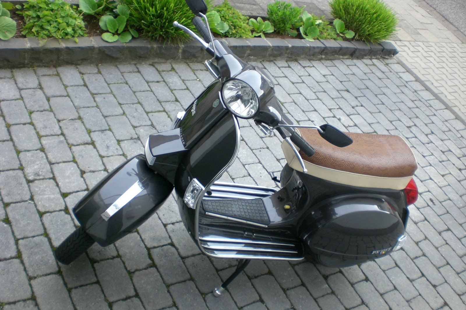

Kurzer Restaurationsbericht meiner P 200 E von 1978

Also, Roller wurde zerlegt, und nur im Bodenblechbereich leicht Glasperl gestrahlt. da an sonsten kaum Rost. Der Rest wurde nur trocken angeschliffen, anschl. gefüllert, wieder angeschliffen, grundiert und in BMW Moccabraun lackiert

An Blechteilen wie Karosse, Seitenbacken, Kotflügel usw. wurde nicht gecuttet oder sonst was verändert, da ich gerade das nicht mag (jeder wie er mag). Verbaut wurde noch Mazzuchelli Seitenständer mit untergelegter 4mm Aluplatte und Hauptständer mit geänderten Federaufnahmen wegen T5 Auspuff. Alle Bowdenzüge so wie neuer PX -alt Kabelbaum mit Batterie, neuer Licht bzw. Blinkerschalter, Tacho, Zündschloss, Spannungsregler wurde verbaut. Alle Kabel an Lichtmaschine erneuern u. versiegelt.
Reserverad Raceman 100-90-10 auf Cosa-Felge. Dazu die Halteschrauben M8 am Rahmen ausgebohrt und gegen längere Schrauben ersetzt, da ich das Reserverad sonst nicht hätte montieren können, da Rahmenschrauben zu kurz. Für die untere Befestigung muss hinter die Felge eine ca. 5mm Scheibe sonst wird das Reserverad verspannt. Ob ich diese Reserveradabdeckung aus Plaste montiere weiß ich noch nicht.
Sitzbank finde ich gut, ist nur für mich wegen meiner 1,90m etwas flach.

Is ein geiler Roller geworden, schöne Farbe :-D . Die Sitzbank passt da sehr gut zu. Vom Cutten halte ich auch überhaupt nix......

Gratuliere zu der wirklich schönen Vespa !!! :-D
Perfekte Farbwahl.
Verstehe nicht warum alle nach Originallack jammern, ich fahr doch 1000mal lieber mit so nem Schmuckstück durch die Gegend, wie mit ner verranzten, stumpfen Originallack PX ! :-D
Die alte Kaskade passt von der Optik perfekt da drauf.
Nur das Rücklicht hätte ich nen Tick tiefer gesetzt, hätte besser zur Gesamtlinie gepasst. Und vielleicht die Blinker entfernt.
Meine PX wartet auch auf die Restaurierung, da wird deine PX als Vorbild dienen.

Ich hab hier mal wieder einen nicht mehrheitskompatiblen Geschmack ... die weißen Blinker verschandeln in meinen Augen den ganzen Roller ... aber mir muss es ja nicht gefallen ;)
du spinnst doch, schau mal auf die braune wurst überm tank, da vergisst man die blinker rasch :-D
ps: rest gefällt!

Die Sportbank finde ich optisch nicht mal so schlecht, ob ich da auf Dauer draufhocken möchte weis ich nicht, hab ich noch nie ausprobiert ;)
