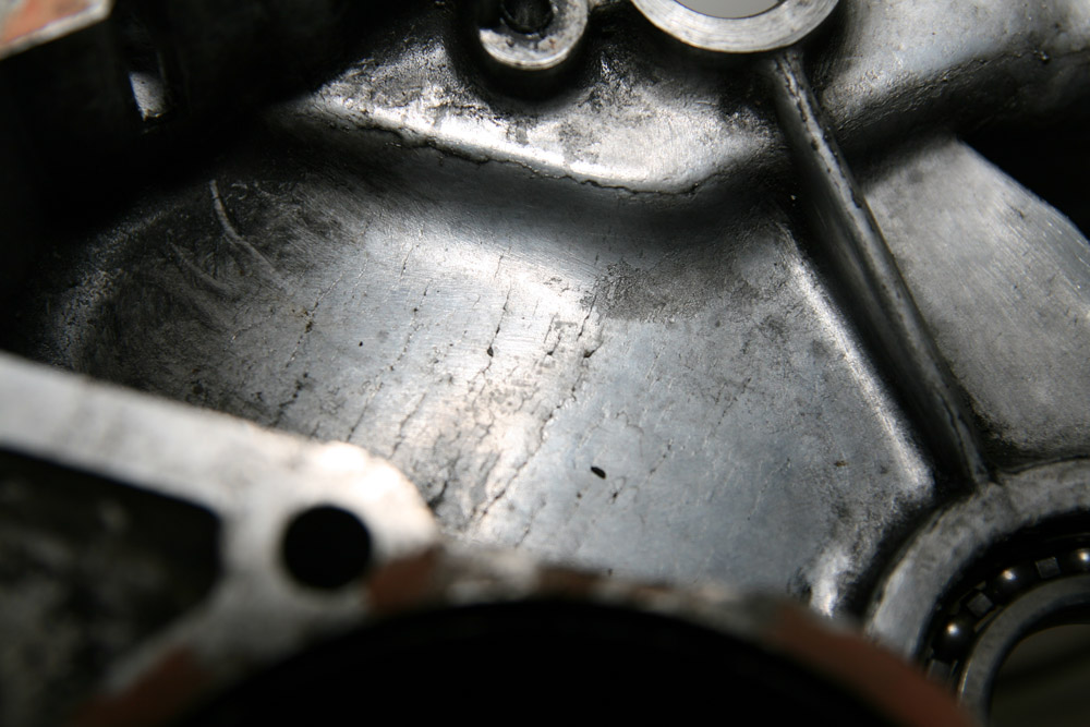

So ich nochmal. Nachdem ich jetzt größtenteils alles saubergemacht habe is mir aufgefallen, dass sich innerhalb des motors lauter kleine parallel zueinander verlaufende haarrisse befinden. Ich stell demnächst nochmal ein foto rein.
Is euch das auch schonmal aufgefallen? Also is das normal?

das sieht nur aus wie risse, ist aber normal.
scheint beim gießen der schalen zu passieren, liegt wohl an der gießform.
aber stell' sicherheitshalber dennoch mal bilder rein.
Hi,
kannst beruhigt sein! Iss normal, das kommt vom Guss!
