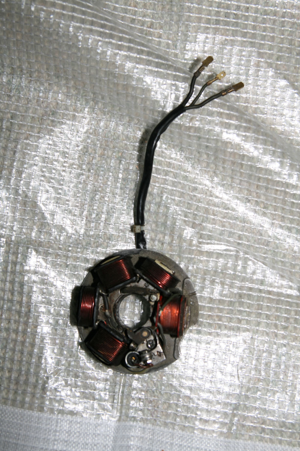

Hat jetzt soweit alles gut geklappt, allerdings kommt jetzt die elektrik. Da ich davon leider überhaupt keine ahnung hab frag ich hier. :-D
Ich will ja von 6 auf 12 volt umrüsten, hab dafür aus nem anderen v50 motor, der hatte 12 volt die zgp und da polrad.
Aus der zgp gehen 3 kabel. Jetzt meine Frage:
Wie muss ich das verkabeln und was brauch ich dafür noch alles?
CDI, Spannungsregler? Kablebaum muss ich eh erneuern, also et3 kabelbaum? sonst noch was?

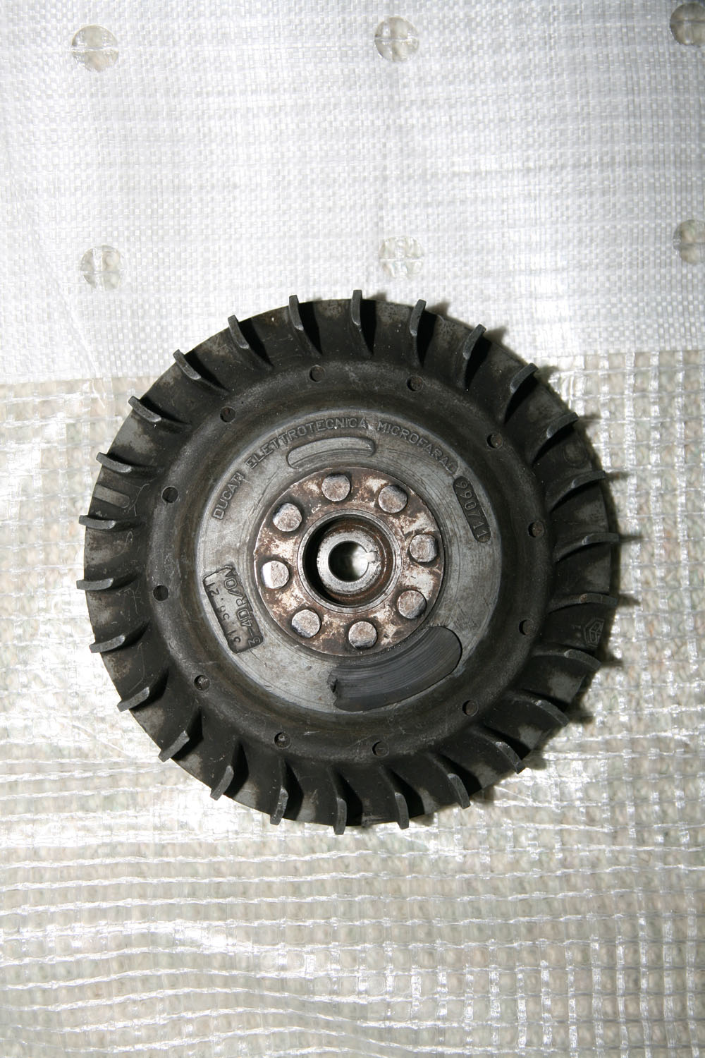

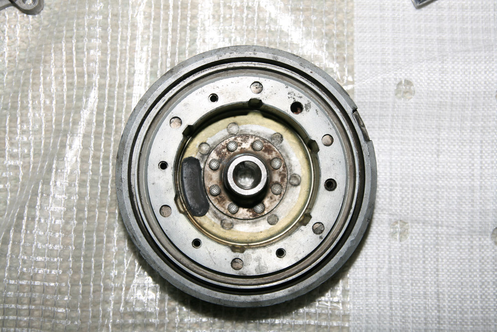

Zündgrundplatte und Polrad sehen so aus, als wären sie aus einer V50Special/12 Volt.
Eine CDI wäre hier falsch, weil es sich um eine Unterbrecherzündung mit einer einfachen außenliegenden Zündspule handelt.
Ein Spannungsregler 12V/80W mit 3 Steckstellen ist Pflicht, ebenso müssen sämtliche Schalter auf Schließer umgebaut bzw. ausgetauscht werden.
Was und wie am vorhandenen Kabelbaum umgestrickt werden muss, zeigt der Schaltplan des Modells "Vespa V50 12 Volt mit elektronischer 4-fach-Blinkanlage deutsche Ausführung" im vespa-archiv.de. Wobei man die Anschlüsse der Blinker natürlich ersatzlos weglassen kann, wenn keine erwünscht sind...
:-D bobcat

Für einen Probelauf -z.B. in einem Montageständer- brauchst du den Spannungsregler noch nicht. Nur die Zündspule. Und da kannst du die vorhandene nehmen, weil es keine Unterschiede zwischen 6 und 12 Volt gibt.
Verkabelung:
- grün zur Zündspule und einen 2. Abgriff dieses Kabels zum Abstellen des Motors vorsehen. Diesen dann zum Abstellen des Motors an Masse halten (Killschalterersatzfunktion)
- schwarz an Masse legen. Z.B. unter eine Motorgehäuseschraube klemmen.
- blau frei lassen /isolieren.
Dann sollte das Ding schon mal laufen...

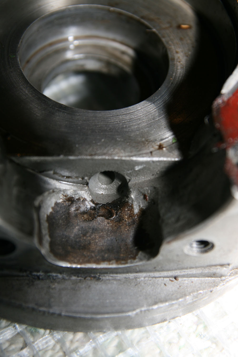

An dem Motor den ich bekommen hab, waren die überströmer gefräst. Von der anderen Seite is, Kaltmetall?, aufgtragen. Sollte ich das noch n bisschen polieren, glatt fräsen? Womit? Das sieht so komisch aus.

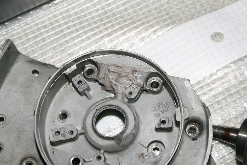

Und dann auf der zgp seite, muss ich da n stück von der platte abnehemn, damit die wieder passt?
Sorry für die vielen Fragen. Will halt nur alles richtig machen.
Grüße
Biermann
Ja an der ZGP musst halt jetzt was wegnehmen. Hab ich auch gemacht. Soviel das sie sauber aufliegt und sich drehen läßt. HAb das mit ner feile gemacht, ist ja nur alu und geht schnell.
Würde die Kanäle nochmals leicht glätten und dann polieren.
Also, Hab das jetzt alles n bisschen geschliffen, allerdings is an de rlima hälfte, da wo vorher dieser riss war jetzt ein ca.2 mm tiefes loch, da war also luft drunter eingeschossen.
Was soll ich jetzt tun?
Hätte noch weyer haftstahl. Da steht es is bis 180 grad hitzebeständig. Reicht das? Hält das auf dem anderen kaltmetall?
Oder muss ich dann vorher alles entfernen und neu machen?
Grüße
Biermann
Guck das die Stelle angeraut ist und fülle es wieder mit Haftstahl auf. Ruhig was mehr nehmen und danach wieder abschleifen. Optimal wäre bestimmt der selbe haftstahl, gehe aber nicht davon aus das du weißt welcher vorher benutzt wurde. Aber den den du da hast, ist schon ok.
Wenns ausgehärtet ist dann kannst wieder schleifen. Ob polieren Sinn macht, da scheiden sich die Geister. Aber es sollte schon schön eben sein, keine Lunker.
