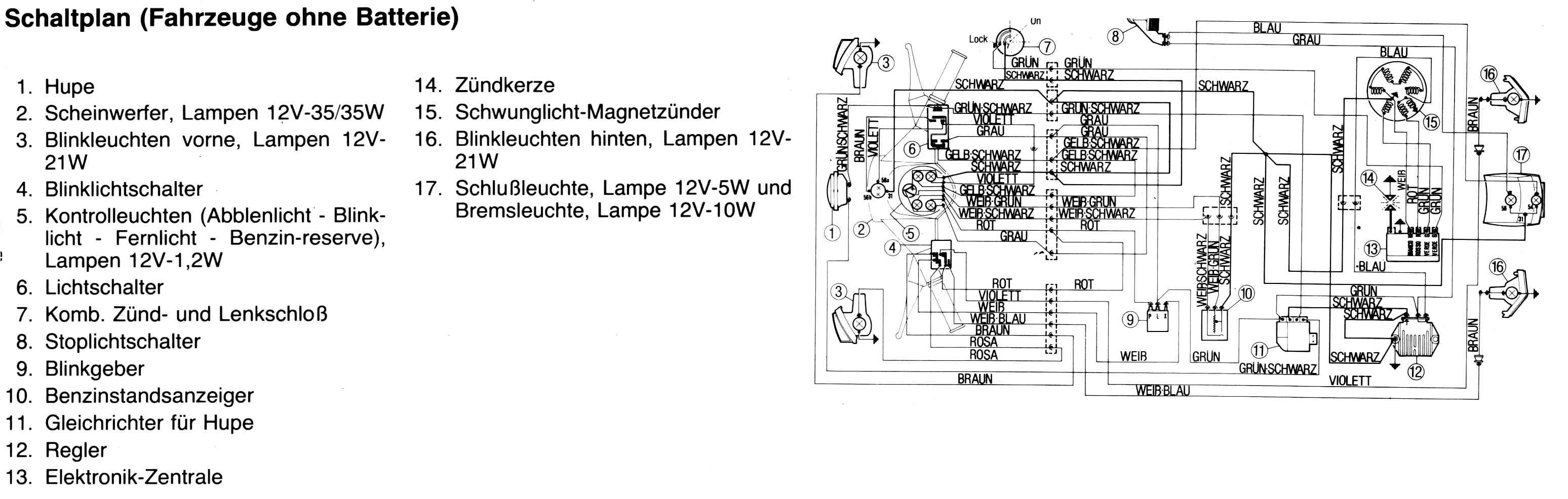

Hab heute mal meine Vespatronic angeschlossen und die ersten Tests gemacht. Fahre Lusso ohne Batterie.
Angeschlossen hab ich sie genau nach dem italo Plan. Also Blau (Vespatronic) zusammen mit Blau (Kabelbaum Motorseite) auf Anschluss 2 (Zündspule). Rot/Schwarz (Vespatronic) zusammen mit Grün (Kabelbaum Motorseite) auf Anschluss 1 (Zündspule). Und Geld/Weiß (Vespatronic) mit Schwarz (Kabelbaum Motorseite) verbunden.
Allerdings steht ja in dem Plan, dass ich die 3 Drähte (Blau, Grau, Gelb) vom Kabelbaum (Ersatzradseit) zusammen auf Anschluss 3 (Spannungsregler) legen soll. Ich hab aber keinen Gelben Draht an meinem Kabelbaum. Habe nur einen Blauen. Hab jetzt diesen mit den beiden anderen zusammen auf Anschluss 3 gelegt. Ist das so richtig.
Zündung funzt optimal und verstellt auch perfekt. Allerdings geht seit dem kein Licht mehr.
Woran kann das liegen? Hatte schonmal jemand das gleiche Problem.

Ich hab auf der Ersatzradseite gar nix verkabelt ,warum auch? und bei mir funzt alles einwandfrei...
Hast du gar kein Licht oder nur sehr schwaches? wenn letzteres zutrift ist das anscheinend normal!!!

Also ich hab gar kein Licht.
Nach dem Schaltplan muss man doch auch auf der Ersatzradseite was ändern und den neuen Spannungsregler anschließen.
Soll ich also den neuen Spannungsregler wieder rausschmeißen und den alten wieder reinmachen und so verdrahten wie er war?
Ist der Rest richtig vom Anschluss her wie ich es verdrahtet hab?

Hello,hab auch gerade zu tun mit der Vespatronic
Blau von der Vespatronic ist mit Sicherheit Masse!
Also mit Schwarz von der Kabelbaumseite und Anschluß 2 von der Cdi verbinden!
Weiters Schwarz-Rot von Vespatronic mit Grün Kabelbaumseite und Anschluß 1 von der Cdi
und Gelb-Weiß(Vespatronic) mit Blau vom Kabelbaum(blau führt ja zum Regler)!
Dort an Steckplatz drei mit deinen zum Licht führenden Leitungen verbinden!
Das funktioniert!!
Das funktioniert!!
Habs jetzt so angeschlossen wie du es beschrieben hast. mein scheinwerfer geht jetzt allerdings absolut beschissen von der lichtleistung. aber meine blinker und rücklicht/bremslicht funktionieren weiterhin nicht.
woran liegt das jetzt.
und warum zur hölle is das licht so beschissen. kann ja wohl nicht sein bei dem preis.
Der neue Spannungsregler und die Verdrahtung is für ne Sprint gedacht :-D (Sorry, nicht böse gemeint)
Hab mein Schaltplan nicht zur Hand, aber der Rest müßte so passen........
Edit hat natürlich nicht alles gelesen. Verdammt!!!!!
Das mit dem beschissenen Licht ist anscheinend normal ,is mir aber ehrlichgesagt egal weil ich fahren will und nicht die Gegend ausleuchten :-D
Bearbeitet von 76erKeks
[interessant wäre deinen Kabelbaum zu kennen,
schick ihn mir und du wirst rechtzeitig zum Frühlingsbeginn mit reichlich Licht herumfahren!!
Also ich fahre ne Lusso ohne Batterie. Also fünf Drähte von der ehem. Zündung.
Schaltplan hab ich keinen zur Hand. Vll kannst ja trotzdem helfen.
also hier is der schaltplan. dann leg mal los damit ich licht hab wenns langsam frühling wird.
hoffe du kannst mir helfen.
also ich hab jetzt heute mal wieder meinen alten spannungsregler montiert und angeschlossen und siehe da. mein licht usw funtioniert wieder.
aber dass kann ja nun wirklich nicht dass ware sein. sollte doch eigentlich auch mit dem mitgelieferten spannungsregler funktionieren und zwar mit gscheiten licht und nicht mit so nem shit
