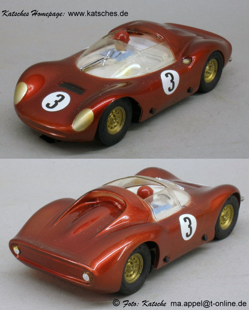

Erinnert mich eher an das Lieblingsspielzeug meiner Kindheit:
Diesen Lexan-Rennwagen habe ich immer noch, aber die Bahn wartet mangels Platz immer noch auf dem Dachboden :-D
Genau den?
Der ist ja nicht einmal in meinem Carrera-Kompendium zu finden?
Kann´s kaum glauben.
Und Eddie findet das Gerät bei den 1:32ern.
