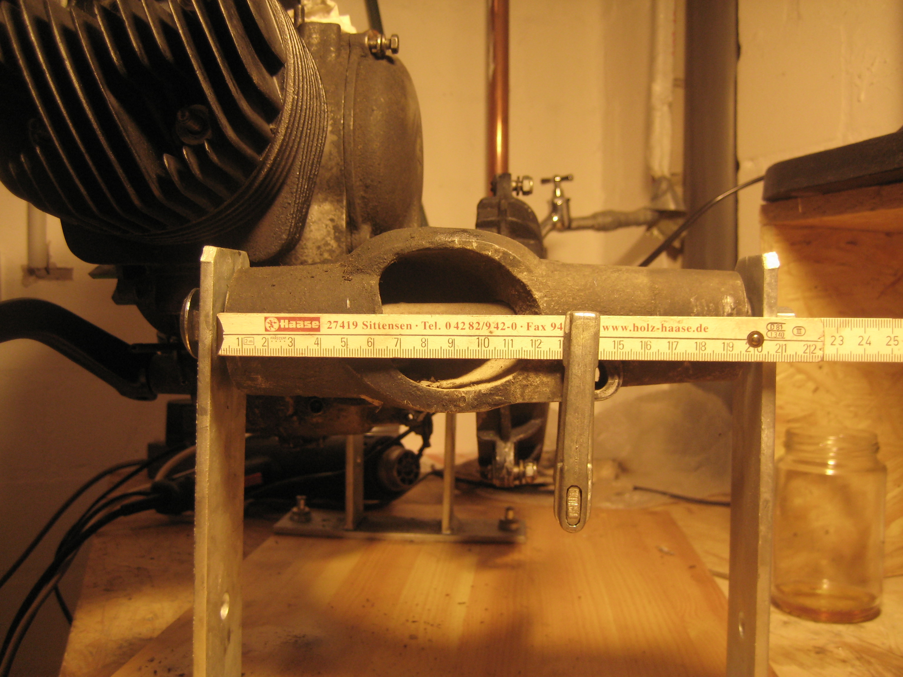

mein T5 Motor wird keinen Breitreifen mehr bekommen.
Der Vorbesitzer war jedoch so nett, und hat an beiden(!) Seiten die Traverse gekürzt. Meine Frage ist jetzt, wie breit ist eine T5 Traverse original? (Müsste eigentlich genauso breit sein, wie alle anderen PX Motoren auch)
Zur Verdeutlichung mal ein Foto:
Ich bräuchte das grüne und blaue Maß!
Gruß Dirk

21 cm Gesamtbreite. :-D
Wenn du es aufs Zehntel genau wissen musst kann ich heute Abend genau nach messen. :-D

Yes please!
Edith ist schon ne clevere! Die Gesamtbreite ist zwar als Kontrollergebnis ganz nett, aber eigentlich will ich grün und blau! :-D
Gruß Dirk
Achso, wenn wir schon bei der Gesamtbreite sind. Ist das von Ende Alu zu Ende Alu der Traverse, oder beziehen sich die 21cm auf die Enden der etwas überstehenden Silentgummis?
Bearbeitet von Vespadirk
Danke schonmal für's grobe Dranhalten mitm Zollstock! :-D

kanns sein das die traverse deswegen beidseitig zerschnippelt wurde?
warum sollte man sonst an beiden seiten herumschneiden?-ich kapier grad den sinn von dieser übung nicht.

Ernsthaft 21cm?
Bin grad am überlegen nen Breitreifen zu montieren und wollte mal schauen, wo ich da sägen muss.
Beim Messen habe ich festgestellt, das meine Traverse (nur) 20cm breit ist.
Heißt das, da war schon mal jemand dran?

Ernsthaft 21cm?
(Motor habe ich hier aus dem Forum, war aber ein Pinasco-Reifen in 3.50 dran)
Viele Grüße,
Daniel
sieht original aus...
haste dich vielleicht vermessen ?
MfG Jones :-D
nicht genau, aber besser als nix :-D
14cm
6,5cm
MfG Jones :-D
Habe heute mal bei mir Kontroll-gemessen. Die (14,5 + 6 =) 20,5 cm kommen gut hin.
Kann denn mal eben jemand in einem garantiert nicht verzogenen oder gequetschten Rahmen das Innenmaß von Traversenloch zu Loch messen?
Das wäre allerdings mal ne coole Sache!
Meine Traverse sieht nämlich wirklich unbearbeitet aus, ist aber definitiv 20cm breit!

könnt bitte jemand die werte verifizieren und den fehlenden wert vom nicht verzogenenen rahmen ergänzen?
hab die PLC-Buchsen nun mit entsprechenden Unterlagsscheiben auf 210mm gebracht (so lang wie das beiliegende Rohr ist) bring den Motorblock mit dem Maß aber nicht in den Rahmen.
d.h. ich brauch Maß im Rahmen sowie Gesamtbreite Traverse mit eingebauten Silentblöcken Danke!
danke fürs nachsehen, würde die länge des plc-rohres bestätigen.
frag mich nur woher dann die 205 und 200mm angaben kommen (wobei 200mm hat die traverse ohne silentblöcke)
