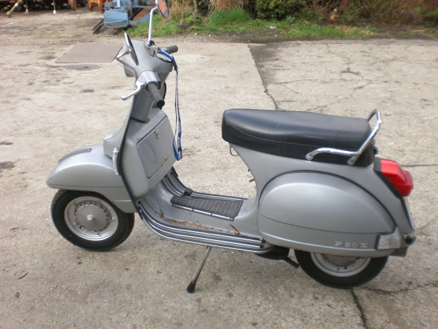

Hallo, Habe Heute meine Tachoschnecke eingebaut Vespa P80x Bj. 81. also meiner Meinung nach die weiße Schnecke.
Nach dem ich alles schön eingebaut hatte und dann das Rad in Fahrtrichtung gedreht habe, drehte sich auch die Welle, also alles im grünen Bereich. :-D
Dann kam der Übermut und ich drehte das Rad mal zurück, was ja eigentlich auch gehen müßte, nach einer viertel Umdrehung blockierte das Rad einwenig und dann ging garnichts mehr, also die Welle drehte nicht mehr. :-D
Alles wieder ausgebaut sah die Schnecke irgendwie zusammen gedrückt aus, das Gewinde war auch platt.
Hat einer von Euch ne Ahnung ???

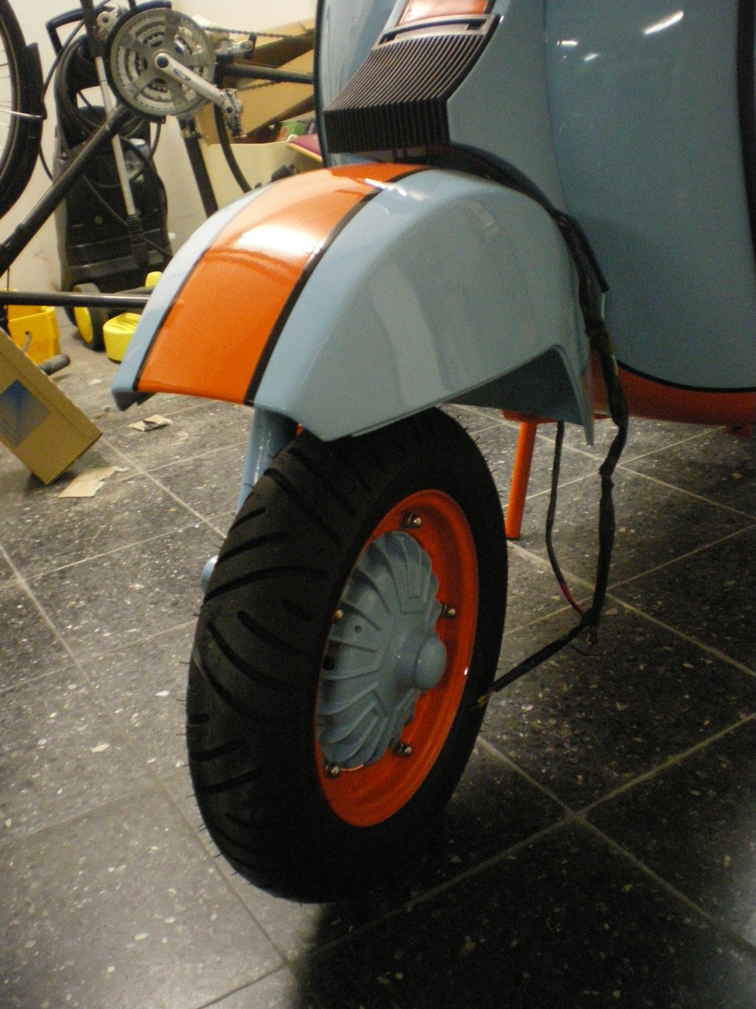

Was mich auch stutzig macht ist das die Bremstrommel ganicht so wie damals bei meiner Lusso aussieht, hat einer ne Ahnung was das für eine ist ????
das ist eine Nachbau bremstrommel in übelster Qualität.....
hab die Dinger schon öfter mal erlebt.....
hast Du Radmutter mit SW19???(dann weißes Ritzel) oder mit SW22 und Sicherungssplint??(dann graues ritzel) (dem Bild nach würde ich mal das zweite vermuten)
vielen Dank für Eure Antworten, wie zeichnet sich die Qualität den aus ???
schlechtes Material oder schlechtes Bremsverhalten, wo bei ja schlechter ganicht mehr geht oder etwa doch ????? :-D
Also SW war glaube ich 19 werde ich Morgen noch mal schauen, Danke.
