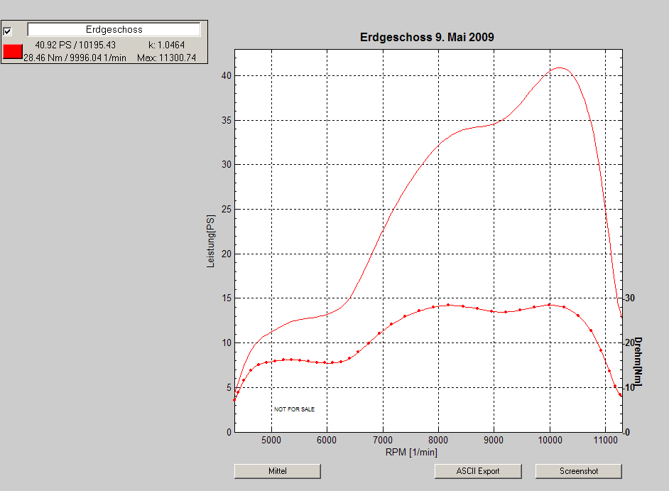

Hab die Kupplung im Erdgeschoss in Stockach bzw. davor auf Testfahrten und Prüfstand getestet. Die Kupplung ist absolut Spitze.
Trennen:
Selbst am Start nach tausend mal gas geben und dannn doch nicht los fahren kann ganz locker wieder in den Leerlauf geschalten werden. Dass die Kupplung absolut sauber trennt, merkt man auch beim Schalten, hätte nicht gedacht, dass eine sauber trennende Kupplung das Schalten so sehr erleichtert.
Greifen:
Die Kupplung greift einwandfrei.
Kurzer Kupplungsweg:
Die Kupplung hat einen sehr kurzen Kupplungsweg, deshalb kann der Kupplungshebel am Deckel gerade geboben (org. 90 Grad abgewickelt) werden.
Montage
Die Montage ist im Vergleich zu den bisherigen Kupplungen sehr durchdacht und sehr schnell möglich, macht regelrecht Spaß sie zu montieren. Schrauben sind etwas windig aber der Trick mit dem Torcksschlüsse funzt.
Veit
Kannst du da ein Setup von deinem Motor dazu geben?
