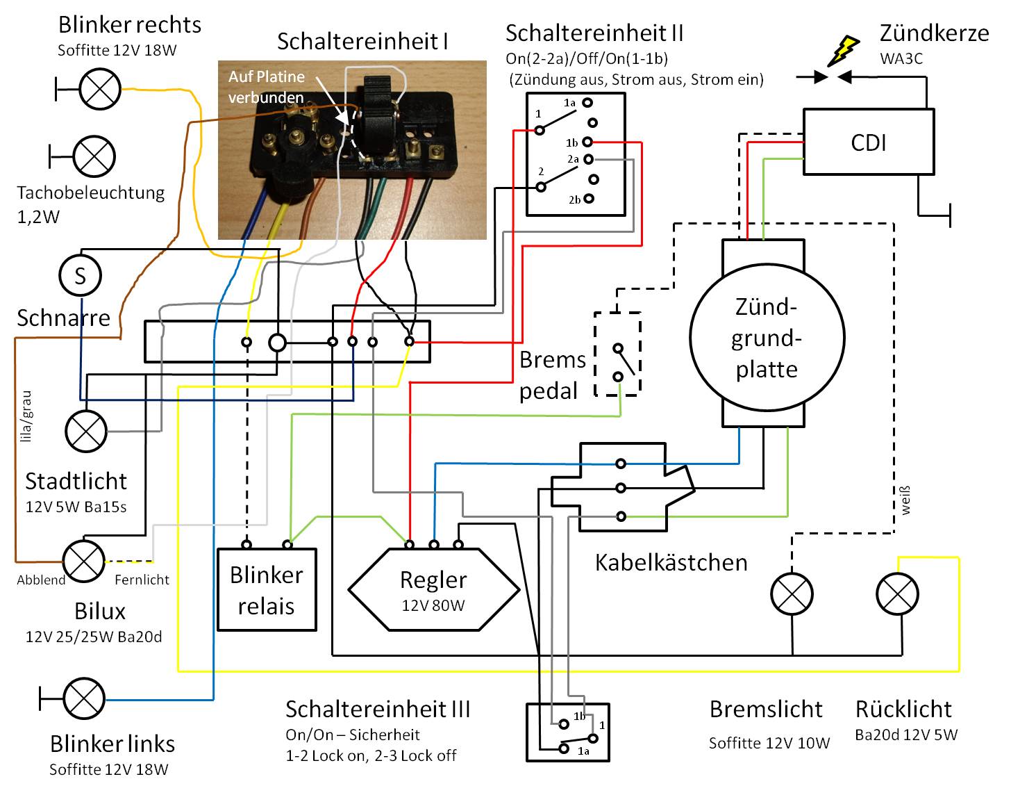

wenn ich meine v5b3t auf 12 volt umbau mit lenkerendenblinker, kann ich ich dann das normale pk blinkerrelais nehmen? denn eigendlich ist das ja für 4 birnen ausgelegt und wenn ich nur 2 birnen ranhänge müsste die blinkfequenz ja eigendlich doppelt so schnell sein? oder alles quatsch und kein problem?
Nein, hatte auch so eins rumfliegen und da wars zu schnell, kannst natürlich irgendwie einen Widerstad ranbauen der die 2. Birne simuliert. Ich hab den vom PIS genommen für 12V und LED Blinker funzt aber auch mit Birnen. Da steht allerdings drauf max 10W da komm ich drüber funzt aber trotzdem bisher und kostet um die 5€ soweit ich mich erinnere.
Nehme mal an Lichtschalter muss dann bei Dir auch gemacht werden. Wenn Du Lenkerendenblinker hast sollte das der richtige Plan für Deinen Schalter sein. Den hab ich genutzt und hat einwandfrei funktioniert. Ist nicht von mir aber hier ausm Forum, erlaube mir mal den hier zu posten.
post-31682-000121100 1307863113_thumb.jp
Bearbeitet von BastiNBG1982
erstmal vielen dank.
2 fragen hab ich noch.
was sind schaltereinheit 2 und 3?
und ist die schaltung so dass ich dauer abblendlicht habe und fernlicht zuschalten kann?
  Am 12.6.2011 um 22:00 schrieb oliam:
Ja Dauerlicht und zuschaltbares Fernlicht. Schalter II und co sind vermutlich Zündschloss ähnlich Konstruktion, kannst DU ansich ignorieren. Killschalter einfach auf masse.

  Am 27.11.2009 um 14:53 schrieb sebix2001:
Dank Bobcat hat sich die rage erledigt. Anbei Bobcats Lösung: post-25631-1259333646,1_thumb.jpg
Aufklappen
@bobcat
Ich wills auch verstehen und nicht stupid nachkabeln (italienische V50 Rundlicht ohne Bremslicht V5A1T), noch dazu weil mein Schalter etwas anders ist.
Schnarre: So wie aufm Bild siehts für mich aus, als ob die Schnarre über 1 permanent Saft bekommt und eigentlich immer hupen müsste, ausser man unterbricht über den Taster T und 8
Lichtschalter:  Wie kriegt die Y Leiterbahn Saft von 1? Ich kann nicht rauslesen, welche Kontakte des Schalters wo hinkontaktiert sind. Bei mir ist es noch dazu, dass das Ding nicht 3, sondern nur zwei Positionen hat.
Wieso braucht man ein neues Kabel zum Rüli?
Warum muss man ne Brücke zu 3 schlagen?
Cheers und Danke
Mike
Anbei noch ein paar Bilder von meinem Schalter (rot=Kill, grün=geregelte 12V)
