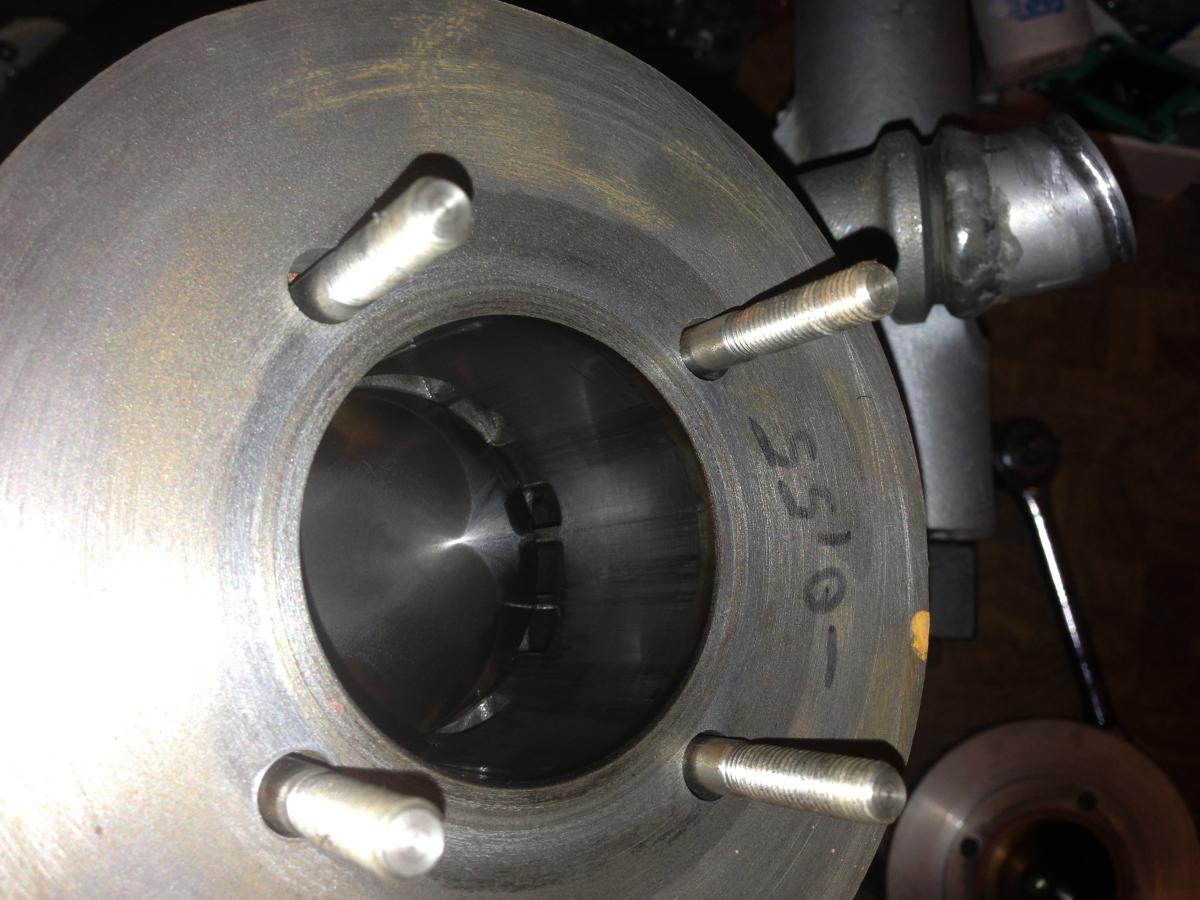

Hallo in die Runde,
ich hab vor ein paar Tagen meinen Polini geöffnet und musste feststellen, dass er starke Laufspuren hat, die nicht nur optisch sind, sondern auch deutlich zu spüren. Der Zylinder hat ca. 12 Prüfstandsläufe und max. 50 Kilometer auf der Strasse hinter sich. Gefühlt gab es keine besonderen Vorkommnisse...
Woher kommen diese deutlichen Spuren bei so wenig Laufleistung??? Woran kann das liegen?
Verbaut ist ein Originalkolben mit GS-Ringen...
Danke für eure Tipps!
Ach ja, die Muttern am Zylinderkopf waren mit 17 Nm angezogen...

Hi Brosi,
Danke für dein Feedback! Optisch gebe ich dir Recht, aber wenn man mit dem Finger drüber fährt, dann fühlt man deutliche Rillen - geschätzt 2/10 Millimeter tief...
das ist aber dann doch etwas viel geschätzt. das sind nie im leben 2/10.
allgemein sieht das klassisch nach zu mager, bzw. zu warm aus. oder kolbenspiel zu eng.
ist der kolbenbolzen frei?
Hallo Wheelspin, lieben Dank für die Antwort.
Kolbenbolzen kontrollier ich heute Abend. Das Kolbenspiel hab ich beim Einbau nicht überprüft - Zylinder und Kolben kamen zusammen neu aus der Box...
Müsst sich "zu heiß" nicht auch am Kopf oder Kolben durch Verfärbung ablesen lassen?

Hab soeben den Zylinder gezogen - der Kolbenbolzen ist absolut freigängig!
Kolbenspiel sollte bei Polini ab Werk doch stimmen, oder gibt es da Abweichungen?
So sehen Kolben und Zylinderkopf aus:
Ich würde, jetzt so aus der Erfahrung raus, Polini erst mal nach hinten schieben auf der Liste der Schuldigen. Eventuell haben sich ja was von der reichlich aufgebrachten Dichtmasse Richtung Laufbahn verabschiedet, das kann dann schon mal so aussehen. Wobei ich da jetzt ganz ehrlich, außer sparsamerer Verwendung bei der Montage, keinen Handlungsbedarf sehe
nimm mal den kolben runter und mach ein bild vom kolbenboden. obwohl das vom schadensbild schon einfach nach zu warm geworden aussieht. da reicht eine teillastabstimmung die nicht passt. das kolbenspiel würde ich jetzt erst mal nicht dafür verantwortlich machen. wolltest du dieses überprüfen ginge das eh' nur mit einem neuen kolben.
