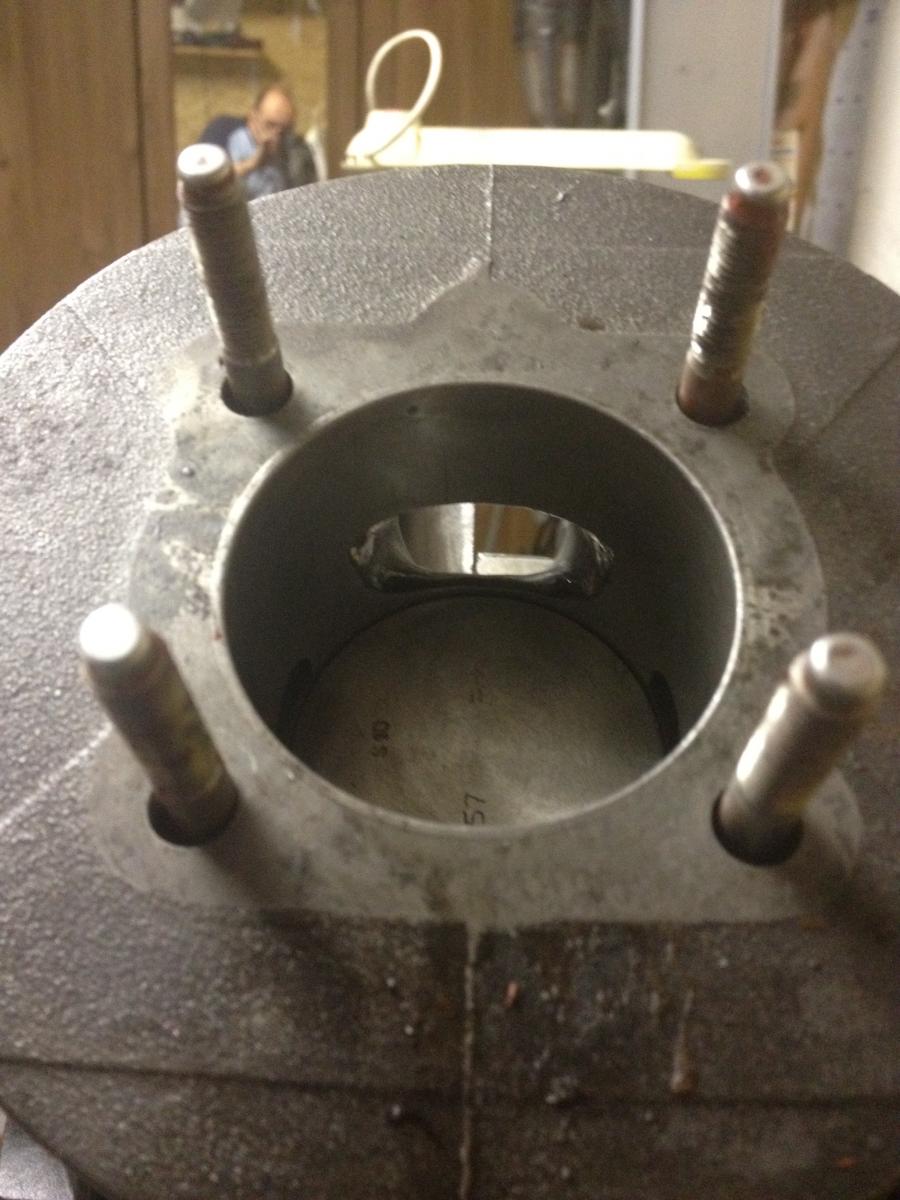

Hier mal ein Bild vom Auslass...vielleicht hilft das etwas..
post-36288-0-34649300-1407753377_thumb.j
vielleicht täuscht das optisch aber ich würde fast sagen, da könnte man noch volumen schaffen.

Die Breite in der Laufbahn ist jetzt nicht optimal für Leistung, ich glaub' aber auch, dass da eher der Verlauf nach hinten etwas Liebe gebrauchen könnte. Und ja, wenn du die Spitzenleistung um 3-5 PS bei gleicher Steuerzeit anhebst steigt da gerne mal die Leistung im gesamten Band mit. Wenn du da meinetwegen bei 6000 dann 2 PS mehr hast können das schnell mal 25% sein, und das ist im Zweifelsfall schon der Unterschied zwischen gut zu fahren und unangehmem Eimer.
Ist zwar der Alu-Polini und etwas runder, weil 70% Auslaßbreite, aber ich denk man kann hier gut sehen wo man "Volumen" schaffen kann:
