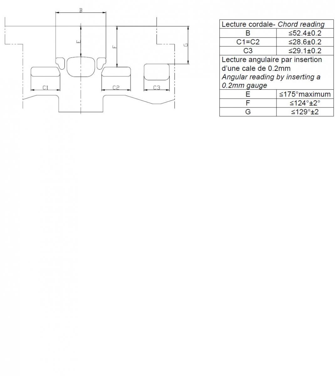

In den Homologationspapieren. Hab ich keinen Link zu. aber hier ein Ausschnitt.
Kommt noch ein Hauch Steuerzeit dazu, da mit 0,2er Fühlerlehre gemessen.
Klar, Zeitquerschnitt kommt da auch so zusammen.

@matzmann: was hat das Ding für nen Durchmesser? weil 52,5mm auslassbreite, abzüglich zweier Stege, iss jetzt auch nicht die Welt. Sind die 37ponnys hersteller Angabe?
wenn es ein zulassungspapier ist, dann könnte man jetzt noch, um das runter zu sprechen, mal rad- und wellenleistung in den raum werfen.. aber führt die diskussion wieder weg vom polini...
Hat 54x54. Klar ist das Herstellerangabe und wie im Kartbereich üblich Kurbelwellenleistung. Ist aber hier völlig egal. Meine Aussage ist nur Auslaßzeit ist nicht die einzige Waffe. Ist natürlich auch nicht 100% übertragbar auf Vespa, da die Aulaßbreite begrenzt ist.

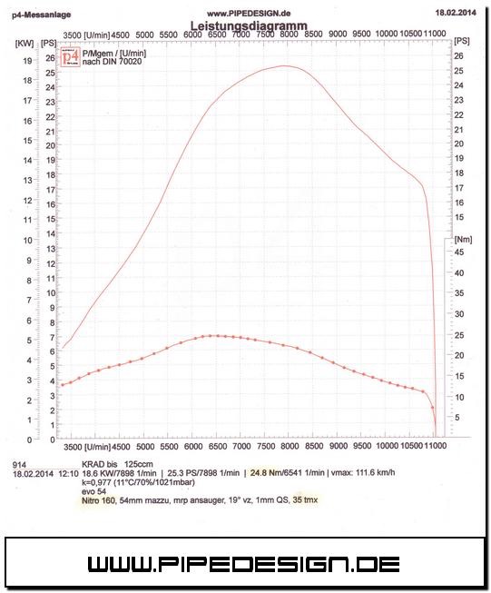

Das hier ist der Evo von Pipedesign mit Nitro160.
SZ 120/178.
Beindruckende Kurve. Viell hilfts ja weiter bei der SZ Findung ...
SZ 120/178.
Ich will jetzt nicht unken, aber gibt's das so in der Form noch mal von anderer Stelle? Unter Umständen ist das am Ende einfach nicht ganz so einfach zu reproduzieren, selbst wenn man da jetzt  meinetwegen 2PS für "ohne Lüfterschaufeln" abzieht ist das am Ende einfach immer noch unerhört viel Saft für die Steuerzeit.
Du mehr kann ich dir leider auch nicht sagen. Ich hab mich mit Marco darüber persönlich unterhalten.
Ich kann/konnte das auch kaum glauben.
Er liess sich nicht davon abbringen :-)
Den Evo hat er vor nicht allzu langer Zeit hier im GSF verkauft.
Vielleicht nen Sonntagswurf oder der Nitro ist ein Wundersassa :cheers:

Ich sag' jetzt nicht, dass das gelogen ist oder so. Man hat ja schon Pferde vor der Apotheke kotzen sehen. Ich wär' halt optimistischer, dass das so auch auf meinem Motor passiert wenn's da meinetwegen noch 5-7 andere geben würde die das so und so gemacht haben und dann kam halt das und das bei raus. Gibt's ja auch vielleicht und man hat's nur noch nicht so in der Form hier gesehen.
würd ich auch sagen, kaum eine der kurven ist jetzt so einfach reproduzierbar.
weiters versteh ich die wahl des auspuffs (nitro) auch nicht - warum ein randgruppenmodell nehmen, wenn die masse im gsf einen anderen wählt?
ps: das mit den knapp 30ps aus 51hub mit originalen überströmern (was is da gemeint?) macht mich grad wieder schwach :satisfied:

Den Nitro gibts ja noch nicht sooo lange. Bevor ich ihn als Randgruppenmodell bezeichnen würde, würde ich noch ein bisschen warten. Er hat ja schon gezeigt, das er was kann. Desweiteren soll er ja extrem moderat sein, was die Klangkulisse angeht ...
Weiters kannste ihn auch nicht mittels Warenkorb in nem Shop kaufen. Sprich Bestellen und Wartezeit ...
