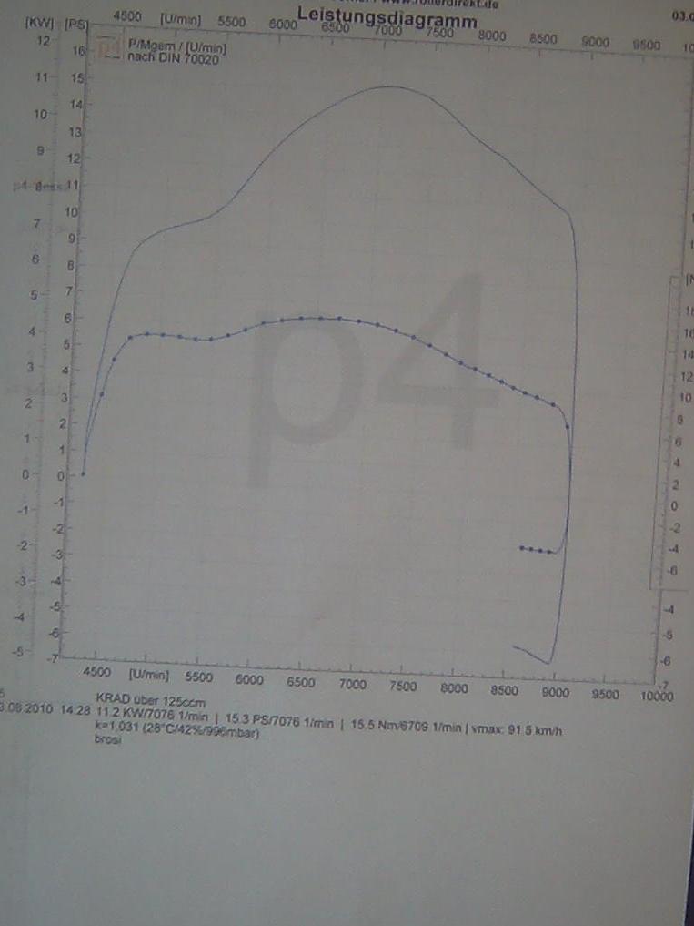

post-4699-0-55659100-1422563761_thumb.jp
Hier Kurven von Pm und Franz auf dem Motor auf dem der Franz entstanden ist. Steuerzeiten ziemlich genau die selben wie bei Heizer hier, nur halt mit 51er Hub und Drehschieber. Ansonsten sehen die sich vom Verlauf ziemlich ähnlich, hätte ich jetzt gesagt. So ganz atypisch ist das also eigentlich nicht.
Ich glaub' auch, dass sich das gut fährt. Mit ein paar Grad mehr VA kann's durchaus sein, dass da vorne nichts verloren geht aber oben was drauf kommt. Ob das dramatisch einen Unterschied macht?

Wie gesagt, schau' dir mal die Kurven die ich gepostet habe an, das ist (oder war) ein ziemlich enger Verwandter deines Motors. So unüblich ist das also nicht, hätte ich jetzt gesagt.
Ich hatte nur die Kurven von 136 MHR und M1-60 im Kopf. Da kam der PM40 deutlich vor dem Franz. Ist aber sicher nur bedingt vergleichbar.
Steuerzeiten lagen da eher bei mehr Überströmer und weniger Auslass und ergo weniger VA.
Verhält sich beim Grauguss recht ähnlich:
Polini GG 60x53 mit 178/125
Polini GG 57x54 mit 176/124
Liegt natürlich ganz klar weniger Spitzenleistung an. Aber ich finde halt 6000 als Einstieg für so einen Motor zu spät.
"Normal" (wenn's das gibt) sind die Kurven mit meinetwegen 182° Auslass (so mit 182-184 war das ja am Anfang mal gedacht) halt so, dass sie in etwa mit dem PM ansteigen, etwas mehr Spitzenleistung machen und dann mit einem mehr oder minder ausgeprägtem Leistungsplateau und dementsprechend abfallendem Drehmoment nach hinten laufen. Mit mehr Auslass wandert die Kurve dann irgendwann einen Tick nach rechts, gewinnt aber in der Regel an Spitzenleistung dazu. Der PM lässt dagegen die Kurve grob da wo sie vorher war (verliert bestenfalls minimal unten), profitiert aber halt nach oben raus dann auch nicht so wahnsinnig. Keine Ahnung.
