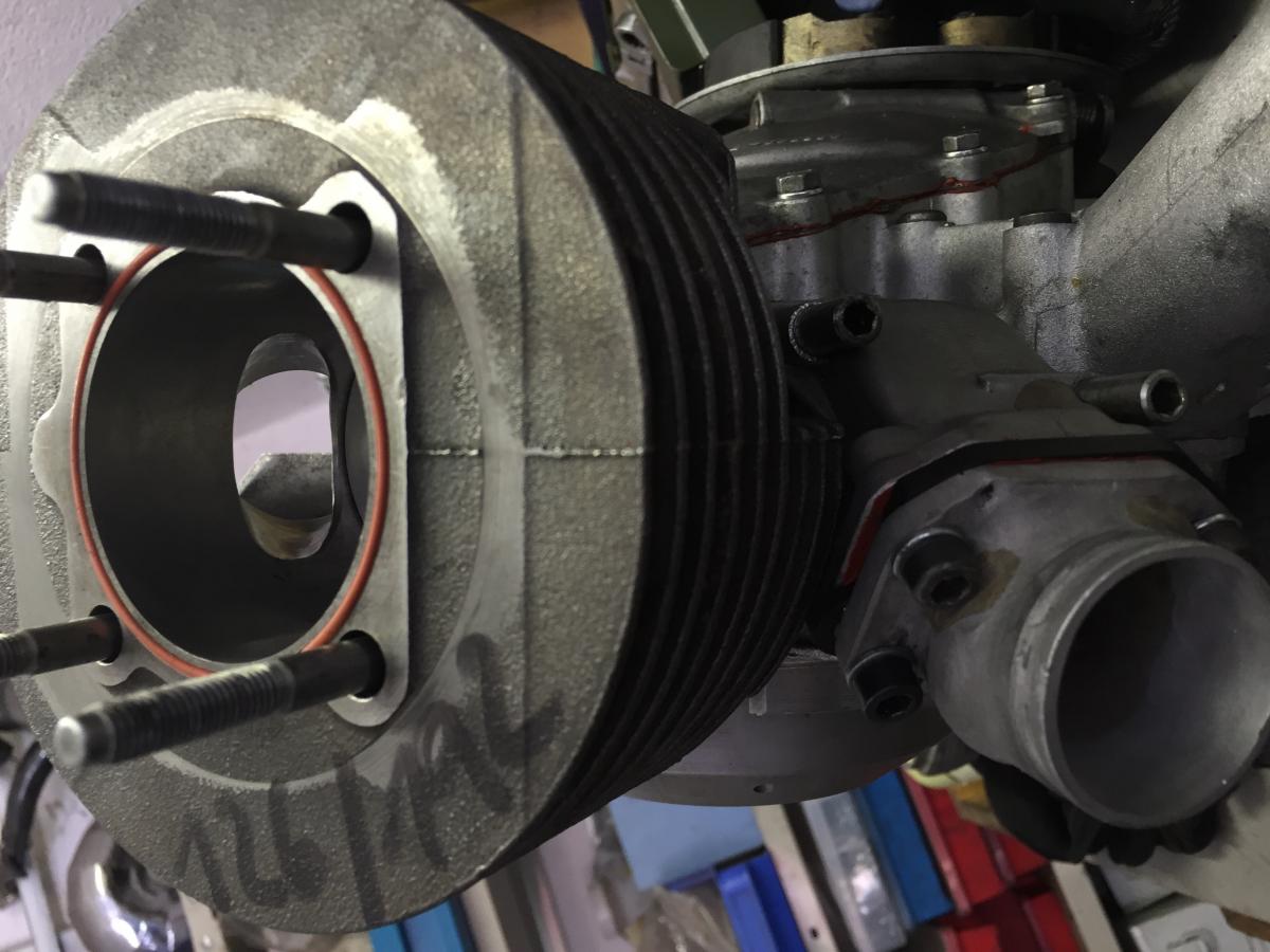

Soo,Bigbore Grauguss läuft.Und das sehr fein.Zunächst bin ich nicht weit gekommen da der Zylinder zu eng gebohrt war.Nochmal 2-3/100stel raus genommen,jetzt scheint es zu passen.Heute ca 80km gefahren und nicht ganz so wild am Kabel gezogen..Bin mit der Primär nun von 2,65 auf 2,56 gegangen,in Verbindung mit nem 3,5er Reifen.Gefühlt würd ich sagen kommt sie nun früher und mit was mehr Druck in Resonanz.Band hintenraus bin ich mir noch nicht ganz sicher,kann sein das da noch bisschen was fehlt.Mit 192 Grad Auslass bin ich jetzt bei 33 Grad Va,zwei weniger als vorher.Eckradien und al Breite ist auch nicht letzte Rille,wollte mir da noch ne kleine Evostufe aufheben;)Auffe Rolle geht's im Strassentrim dann am Wochenende auf dem Run der Jetsons...
Mit dem O Ring im Zylinder kann ich im übrigen nur empfehlen,furztrocken die Nummer auch mit nur 13-15 Nm.
post-7688-0-05267700-1439419039_thumb.jp
  • Like 3
Sehr schön ! Bitte weiteres schildern - will sowas auch machen.
Ich lese da heraus, dass Ring im Zylinder besser als Ring im Kopf ? Oder Ring besser als kein Ring?
  • Like 1
Eben.Hab drei Polini Köpfe durch und keiner war auf Dauer wirklich dicht.Da so nen Polini Zylinder in der Regel eh auf steuerzeit gebracht wird und meist auf der Drehbank oben gekürzt wird,isses ein Abwasch ne Nut reinzustechen...
