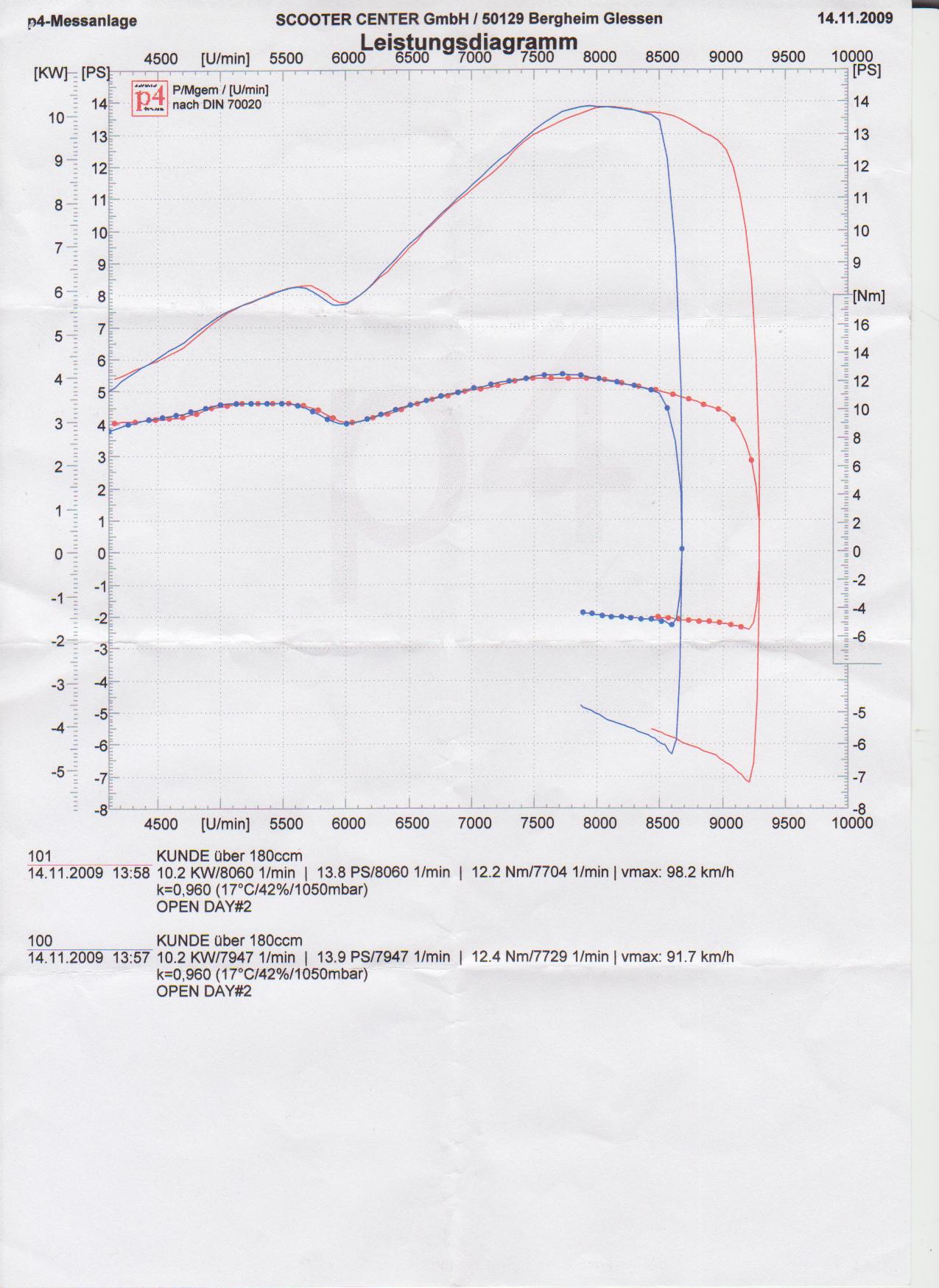

Heute mal mit dem Motor von nem Kollegen auf der Rolle gewesen.
Setup:
57x51 Polini (184/123/64%)
Polini Kolben, Polinikopf
Drehschieber 190° Öffnungswinkel (130 v.OT und 60 n.OT)
25er PHB auf 24er Malossisansaugstutzen
Zündung PK 1,8kg 18°
PM40 Auspuff
Positives Gedankengut, diesen Knick da wegzubekommen und was mehr Band und Leistung zu bekommen, mit dem Setup, wäre klasse :-D
Bearbeitet von FalkR
Mehr Einlasssteuerzeit, größerer Vergaser, anderer Auspuff, anderer Kolben (oder zumindest andere Ringe), breiterer Auslass, anderes Polrad, oder das Vorhandene zumindest deutlich erleichtern, Quetschspalte messen, mit Polini Kopf in Richtung 1mm korrigieren, ggf. mehr Vorzündung versuchen.
Grundsätzlich hatte ich mit einem PM und sehr ähnlichen Steuerzeiten knapp 19PS, lochfrei und bei ähnlicher Drehzahl. Allerdings war da ein 30er dran.
  • Like 1
