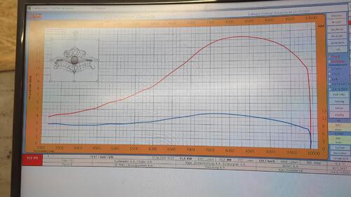

Heute habe ich noch mal auf dem Prüfstand rumgetrieben..
Hier sind jetzt alle "Stufen" der Entwicklung.
Polini 133, 54er Welle, Polini Ansauger, Malle Kopf, Gs-Kolben, Franz, TMX30, alles weitere steht jeweils im Diagramm
BLAUE KURVE: praktisch das erste mal anwerfen mit "Wurfbedüsung" im TMX
Geändert wurde dann in dem Lauf mit der GRÜNEN KURVE : Membransteg entfernt und 0,35 Polini Platten eingebaut.
Wieter geht es dann mit der SCHWARZEN KURVE: "Wurfbedüsung" raus und PJ wieder aktivert (vermutlich ist die 50er PJ noch etwas klein, werde noch mal 60 oder 70 probieren)
Dann geht es um ein paar Euro ärmer und um eine Vespatronic reicher zur ROTEN KRUVE: Vespatronic mit 25°-17° eingemessen. :thumbsdown::crybaby::crybaby:
Viel mehr Ideen hab jetzt vorerst nicht mehr, hoffentlich hält der Eimer...
Bearbeitet von wheelspin
Mußt du eigentlich auch nicht, das ist schon ganz schön gut. Eventuell könntest du aber mal 'nen größeren Vergaser dran hängen (33er oder so), und, wenn du's wirklich wissen willst, noch 'n Tick mehr Auslass machen. So 2-3° vielleicht. Damit wird dir dann vorne ein wenig was flöten gehen, nach hinten dreht's dann aber freier und hat wohl auch mehr Spitzenleistung. Auf der Kartbahn bist du dann damit aber vermutlich langsamer.
Langsamer bin ich so der so, das liegt aber wohl kaum an der Leistung sondern eher am fehlendem Fahrkönnen :thumbsdown:
33er ist auf jeden fall noch eine option...
Ich meinte auch eher, dass mehr Spitzenleistung die dafür später einsetzt unter umständen nicht schneller macht. Meine besten Rundenzeiten bin ich mit einem 20PS Polini gefahren. Danach hatte ich einen, der hatte 22,5, aber bei 6000 Umdrehungen 3PS (oder halt 25%) weniger. Das hat mich pro Runde je nach Kurs grob 'ne Sekunde langsamer gemacht. Wenn man als Fahrer fit ist profitiert man wohl von Mehrleistung, wenn nicht eher von mehr Band.
Deswegen habe ich den ganzen zirkus veranstaltet, das band mußte breiter werden damit ich nicht sooo oft ans schalten denken muß :thumbsdown: und mich mehr aufs fahren konzentrieren kann.
Spitzenleistung "reicht" erstmal, das ding muß für mich ja noch fahrbar sein, erstmal wirkt der eimer in kurven jetzt sehr nervös durch die leichte schwungmasse, ist aber wohl ne gewöhnunssache.. :crybaby:
Waren vorher die original Polini Plättchen drin ?
Die poli-plättchen waren nur in dem V1 diagramm verbaut, danach sind die 0,35er reingekommen und sind noch drin. Heute noch mal nachgeschaut, die platten halten noch ganz ohne steg. bin mal gespannt wann da was in die binsen geht.
