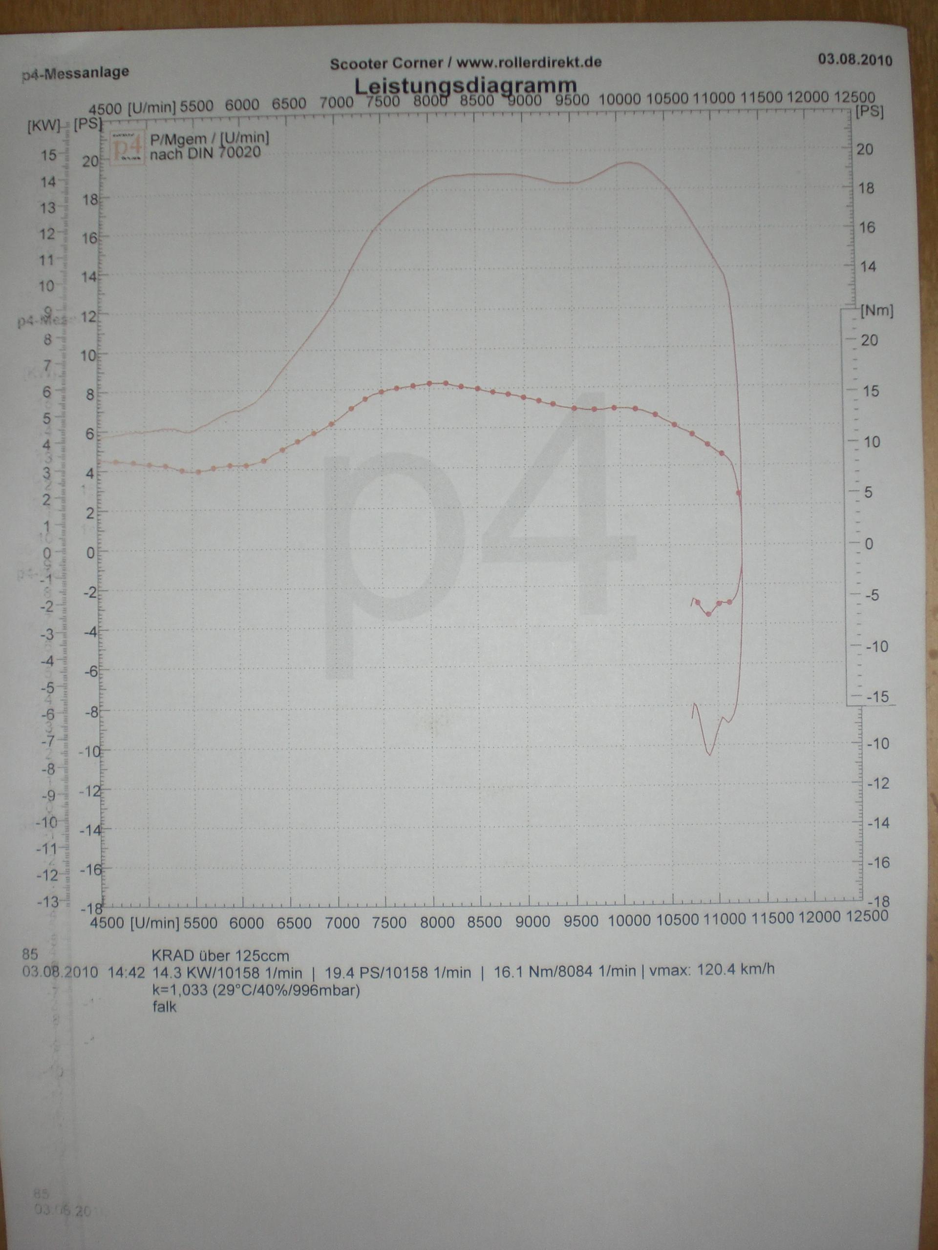

Spitzenleistung "reicht" erstmal...
4nm drauf gepackt... und ne Menge Band.
Alter Falter, nicht übel.
Ich habe hier ein wenig hin und her geblättert aber finde keine Infos zum Zylinder, bzgl. Steuerzeiten, Auslaßbreite und Form.
Hat mich die Beitragssuche in die Irre geführt bzw. magste mich da mal erleuchten?
sehr cool. sieht top aus, vor allem die historie und deine entwicklungsschritte.
wie fährt sich die karre denn? dauergrinsermäßig? :thumbsdown:
Steuerzeiten sind 126 / 187, Auslass ist das übliche trapez mit einer sehne von 39,4mm, da ginge also noch was in der breite, den radius der oberkante habe ich nicht gemessen, ist aber auch nur dezent größer als die polini vorgabe. auslassflansch auf die 32mm das franz angepasst. Zylinderkopf vom 136er Malle mit der originalen brennraumform, quetschmaß ist 1,4mm.
Eigentlich überraschend unspektakulär, ich denke das liegt an der leistungs und drehmoment anhebung im unteren drehzahlbereich. aber schiebt schon sehr ordentlich :crybaby: :crybaby: auf jeden fall ein dauergrinser ;-)

War da letztens auch nochmal aufem Prüfstand.
Polini 130
GS Kolben
Malossikopf
Bullet 140
Polini Membran auf 2 Klappen mit 0,4mm
30er TMX
ori. PK Zündung
0,4er Plättchen sind mMn untenrum zu hart(hab jetzt auch schon 0,35er verbaut und die gehen direkt besser).
Kupplung rutschte leider so ab 7500 ein wenig, deswegen diese Kerbe, fängt sich dann wieder wenn das Drehmoment niedriger ist.
post-23078-098436100 1281972222_thumb.jp
Bearbeitet von FalkR
