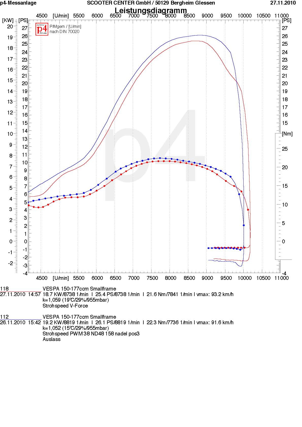

So aber jetzt genung der Romantik, hier die Kurven.
was noch fehlt um's komplett zu machen wäre noch ein lauf mit dem 35er auf dem verändertem Auslass - reich' ich vielleicht noch nach..
Ansonsten würde ich sagen ist bei 26 hier erstmal ende, es sei denn hier kommt noch irgendeine eingebung...

Noch mal im Ganzen:
Poli 133; Bohrung 57,0; 126°/189°; Sehne 40mm
Welle 54er BGM
Polini ASS+Membran, 2 Klappen, 0,33; *FEUERZAUBER* Ansauger
PWK 35 Airstriker, 48;152;CGL
Auspuff FRANZ
Vespatronic
Primär 3:00 mit 3.50 K61
Strohspeed 27.pdf

ich hab ewig lang mit dem 38er rumgemacht, nur irgendwie lief das nicht recht ...
durch abdüse nur mässig in den griff zu bekommen...
daraufhin hab ich noch mal den stutzen für den 35er in die hand genommen und noch mal zeflext, neu geschweisst und gefühlte 5jahre da rumgefräst..
Das Problem ist wohl, daß das Verhältnis von Ansaugdurchmesser und Membran "eingang" bei der Länge des Stutzen zusammen passen muß.
Da gab es dann wohl beim 38er ein Missverhältnis.. mit einer größeren Membran ist das bestimmt noch mal etwas anderes, mit dem Polini-Geschoß geht es aber wohl nicht.

In den unteren Drehzahlen etwas verloren - wahrscheinlich höhere Steuerzeiten, oder?
EDIT: da war ich zu langsam...
Nein, eigentlich nicht.
Der 38er macht mehr Nm und geht untenraus besser, nur leider bin ich vermutlich zu ungeschickt beim abdüsen oder das setzt einfach die blöde physik eine blöde grenze.
das diagramm mit dem 35er (weiter oben s.52), kommt auch etwas später als der 38er.
aber durch das beseitigen der engstellen im neuen ansauger geht da jetzt mit dem 35er im moment mehr.
