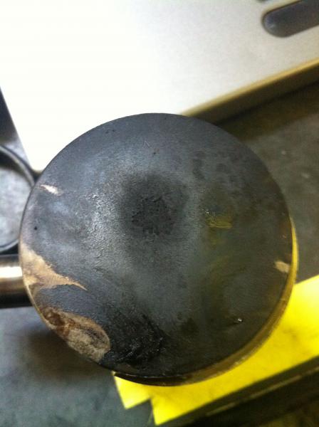

Aus gegeben Anlass bräuchte ich mal einen Rat. Gestern bei ner Drehzahl von ca 9000u/min im 4.Gang nen Klemmer gehabt. Hing auch fest und ging erst nach ca 20 min wieder frei. Eben mal den Zylinder gezogen und dabei nochmal die steuerzeiten gemessen. Per Messchieber:
Auslassok: 26,6
Üs Kante : 40,4
Kolbenüberstand:0,6
Ergibt wenn ich richtig gerechnet habe(steuerzeitenrechner)
As: 186,7
Üs: 118,8
Va:34
Und genau die sind meine Frage. Gefahren wird nen Franz. Passt das oder sind die mal total aus dem Ruder??
Davon mach ich abhängt ob ich auf erstes ÜM machen lasse mit GS Kolben oder lieber nen neuen Zylinder fräse.
Problem war diese Jahr das die Reuse im 4 nur recht wiederspenstig hoch drehen wollte. Letztes Jahr mit leicht weniger AS ging's besser. War aber nur nen paar zehntel. Oder max 1mm. Was jedoch nach steuerzeitenrechner ja schon 3 grad Unterschied macht.
Bilder vom Kolben gibt's später. Sieht aber tot aus. Besonders weil der oben schon fast nen Loch drin hat.
Vespatronic auf 24 geblitzt bei 2500u/min.
TMX mit 270/22,5 ohne Luftfilter. Da hat sie auch geklemmt gestern. Jedoch bei 13grad aussentemp.
Vorher hatte ich nen luffi drauf. Doch der ist abgefallen irgendwann leider.

Hab da jetzt mal ne Frage zu.
Rührt der Materialabtrag am Kolbendach nun durch falsch eingestellte Zündung?
Oder doch zu mager? Nur wenn ich mir den Kolben vom Wheelspin anschaue, wo ich vermute das er fast optimal abgestimmt war, würde ich eher vermuten das es nicht an zu magerer Vergasereinstellung lag.
Kann man das ganze anhand eines solchen Schadenbildes pauschal verallgemeinern?

Für mich sieht das nicht unbedingt nach zu mager aus. Unabhängig davon halte ich aber deine Steuerzeiten für etwas unglücklich. Das würde ich eventuell noch mal überdenken. Ich würde auch versuchen, bevor ich Material entferne lieber zwei mal zu messen. "Ein paar Zehntel, höchstens ein mm" sind bei einem Zweitakter schnell auch mal der Unterschied zwischen "läuft" und "iss Schrott".
Joah, hab ich auch gemerkt :wacko:
Aber fürs erste lief der echt geschmeidig. Jetzt kommt die Vespatronic runter und wird durch ne erleichterte PK Zündung ersetzt. Trau der Vespatronic nicht übern weg. Lief 2 Jahre ohne Probleme, und jetzt so etwas.
Den Pferdfräser werd ich bein nächsten Zylinder vorsichtiger arbeiten lassen :laugh: Der nächste wird jetzt nen Polini Evo. Erstmal Plug&Play bis zum Winter und dann sehen wir weiter.
Du solltest eventuell verstärkt bei dir selbst, und weniger bei den Teilen, nach Fehlern suchen. Wenn das 'ne Weile gut lief und dann auf einmal klemmt, dann hat das bestimmt eine Ursache. Versuch' die zu finden bevor du dir einen Sündenbock aussuchst und dann noch mehr Schrott produzierst weil's eben nicht der richtig ist.
Nene, da hast mich falsch verstanden, oder ich mich falsch ausgedrückt. Das die Steuerzeiten kagge sind ist klar, die hab ich mal in die Scheiße gefräst.
Jedoch lief der Motor 2 Jahre mit der Vespatronic sehr gut, und auch die Diagramme vom Prüfstand waren gut. das er jetzt zumager war ist meine Schuld. Lief vorher mit Luffi und der selben Bedüsung etwas zu fett. Aber 2 Jahre vollgasfest. Auch mehrere Kilometer Autobahn. Jetzt ist der Luftfilter gerissen und ich bemerkte es erst nach ein paar Tagen. Lief ohne Probleme. Jedoch waren da die Temp auch weit über 25° Jetzt als er klemmt waren es mal 12°. Denke mal das ich ohne Luffi bei hoher Temp am optimum war, und bei 12° jetzt einfach zu mager. Denn genau mit der Bedüsung lief er ja schon länger.
Ich mach jetzt nicht die Vespatronic für den Klemmer verantwortlich und will nen neuen Zylinder von der haben :laugh: Das ich das selbst mit der Bedüsung/Luffi versaut habe ist schon klar :wacko:
Nur war ja die Frage nach dem evtl. Grund von dem Lochfraß am Kolben. Obs halt auch vom mager sein kann. Denn wenn ich mit meinen Laienauge meine zu sehen das doch auf grund der verkrustungen rund herum eher zu fett lief. Zumindest die 2 Jahre lang.

selbst wenn sie nur auf 20° verstellt sollte dies nicht der grund für den reiber sein,
außer irgend was anderes ist im argen!
würd den fehler jetzt erst mal bei der bedüsung, dem wellendichtringen, ... suchen.
Der Klemmer kam ganz klar von der mageren bedüsung ohne Luftfilter. Das ist klar. Die Frage ist ja nach dem lochfraß am Kolben. Ob der auch vom mageren kommt oder halt Zündung. Dann ist interessant ob's zu weit vor war oder zu weit nach hinten.
Klemmer ist klar und erledigt. Das war meine Blödheit.

ich würde die beiden kolbengesichter nicht so unbedingt direkt miteinander vergleichen wollen...
der 12h motor hatte ja nie so die zeit um da fett kohle zu produzieren und ist ja eigentlich nie warm/kalt geworden, sondern hat seine erlebte zeit immer bei volllast und dadurch immer bei höchsttemperatur gehabt.
ein motor der im alltag läuft und schon etliche wärmezyklen durchlebt hat, der sollte schon mal etwas mehr kohle haben.
das schadensbild würde ich auf eher auf dezent zu mager schieben, die ursachen mal aussen vor gelassen. was nicht heisst, das man da nicht suchen sollte...
so wie ich das auf den bildern erkennen kann, ist dein kolbendach sehr schnell viel zu heiß geworden.
der kolben hat auch rundherum nahezu gleichmäßig nur im oberen bereich gerieben und der kolbenboden ist eingefallen.
so wie die kohle "angeknabbert" ist kann das noch nicht lange zu heiß geworden sein,
sonst wär da keine kohle mehr, darum tippe ich auf zu mager im hd bereich seit dem luftfilterriß.
Kann ich morgen machen. Ist aber dunkel braun.
Kerze ist leider schon entsorgt Basti. Sorry! War aber wie schon von BV5B3T geschrieben sie war recht dunkel gewesen.
Denke das liegt aber daran das die letzen 10KM ganz locker ohne Vollgas gefahren wurden.
