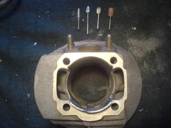

auf dem Foto(Seite 2, Bild 3) aus dem anderen Forum ist kein Polini, sondern ein Malle. Das wurde hier im GSF irgendwann mal gepostet im Malletopic. :wacko:

The pictures were a part of a question about the shape of the transfers. So just picked some pics with different shapes.
This is how mine ended up

Sorry. Wenn Du dem Forumslink von Nicsar folgst auf Seite 2, sieht man auf dem 2. Bild schön, wie er die Zylinderwand im Bereich der ÜS runtergefräst hat. Das brachte mich zur Frage mit den Kolbenringen, welche geklärt ist. Wheelspin bezweifelt den Sinn dieser argen Fräserei und ich wollte noch andere Meinungen hören. Meine sehr bescheidene hab ich kundgetan, indem ich meinte, es wäre zumindest mehr Querschnitt im ÜS vorhanden. Ob's dann unterm Strich was bringt ist, und das ist des Pudels Kern, das Interessante.
Daher meine Frage, ob bei gleicher Peripherie jemand das mal geprüft hat, am besten am Prüfstand.

Ich schreib's dann noch mal, auch wenn's oben schon zwei mal steht: Das Bild mit den hoch gezogenen Überströmern ist ein Malossi. Das ist eine komplett andere Baustelle, allein schon wegen des Kolbens. Das hat mit dem Polini hier, und mit den allermeisten Polinis überhaupt, nichts zu tun. Oder anders: Wenn du deinen Zylinder leistungsmäßig veredeln willst, und du einen 133er Polini hast, dann iss das für'n Arsch.
OK, ist abgehakt. Aber das:
ist doch ein Polini und kein Malossi und hat doch auch die Wände runtergefräst. Täusche ich mich hier?
Egal, ich find's auch übertrieben.
Ich glaube mit Brosi dass du dich täuschst, und dass du mit deinem Vorwurf der Übertreibung bei Polini selbst vorsprechen musst; so wie ich das sehe haben die das an der Stelle verbrochen.
Vielleicht noch kurz der Verweis auf die von Nicsar gepostete Kurve mit folgender Bemerkung: 22,5 PS aus 'nem ollen Polini mit 51er Welle sind scheißgut, vor allem mit den noch sehr moderaten Steuerzeiten. Da kann meiner Meinung nach nichts gravierendes daneben gegangen sein.
Wären die Wände gefräßt, so wären sie übrigens rauf (nicht runter) gefräßt, da der POLINI Zylinder hier ja micht in Funktionsposition abgebildet ist.
Da sie aber nicht gefräßt sind, ist das eher unerheblich.
Übertrieben ist das auch nicht, sofern man einen optimierten, schnellen und etwas leichteren Roller wünscht!
Bearbeitet von joeydalton
Jaaa, iss ja schon gut. :laugh: Dass Nicsar am Motor alles richtig gemacht haben muss ist mir klar. Ich wollte doch nichts schlechtreden. Wenn ich mich bei dem Bild getäuscht hab, ist das halt so. :wacko:
