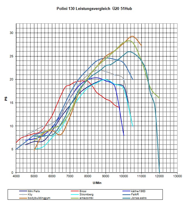

Ach 40PS kann doch jeder :wacko:
Das fährt sich echt total geil.
Schön schnell wenn man will und der Verbrauch ist mit 4,5l/100km irgendwie Unterirdisch.
Polini 57x51
51/110 Welle
NSR125 Membran
35er PWK AS
Steuerzeiten sind 186/126, Auslass hat ca. 69% Breite.

Hatten wir heute auch mal dran, den 38er.
Lief aber irgendwie nicht so pralle, ganz komische Geschichte.
Anscheinend sind die 38er Gaser echt zu groß für die Polini Membran (was ich mir von den Querschnitten her nicht wirklich eklären kann, von 35 auf 38 ist nun auch kein Quantensprung mehr).
Hab genau das heute auch versucht. 38er PWK. Total abgekackt, da stimmt strömungsmäßig dann irgendwas nicht mehr.
Totaler einbruch, ließ sich nicht wegdüsen. Schade eigentlich. Aber ein paar Ideen hab ich noch, die 28ps sollten fallen ; )
Aber mit dem NM ist der Astro ziemlich geil Fahrbar auf der Straße, nochmal gut was draufgelegt. Bin ich leider noch nie
auf der Straße gefahren, hab ja keinen : /
Hab mal Auslassspacer beim Franz versucht aus Interesse, hat alles was nach vorne geschoben aber an Maxleistung
ein bisschen was gekostet,
