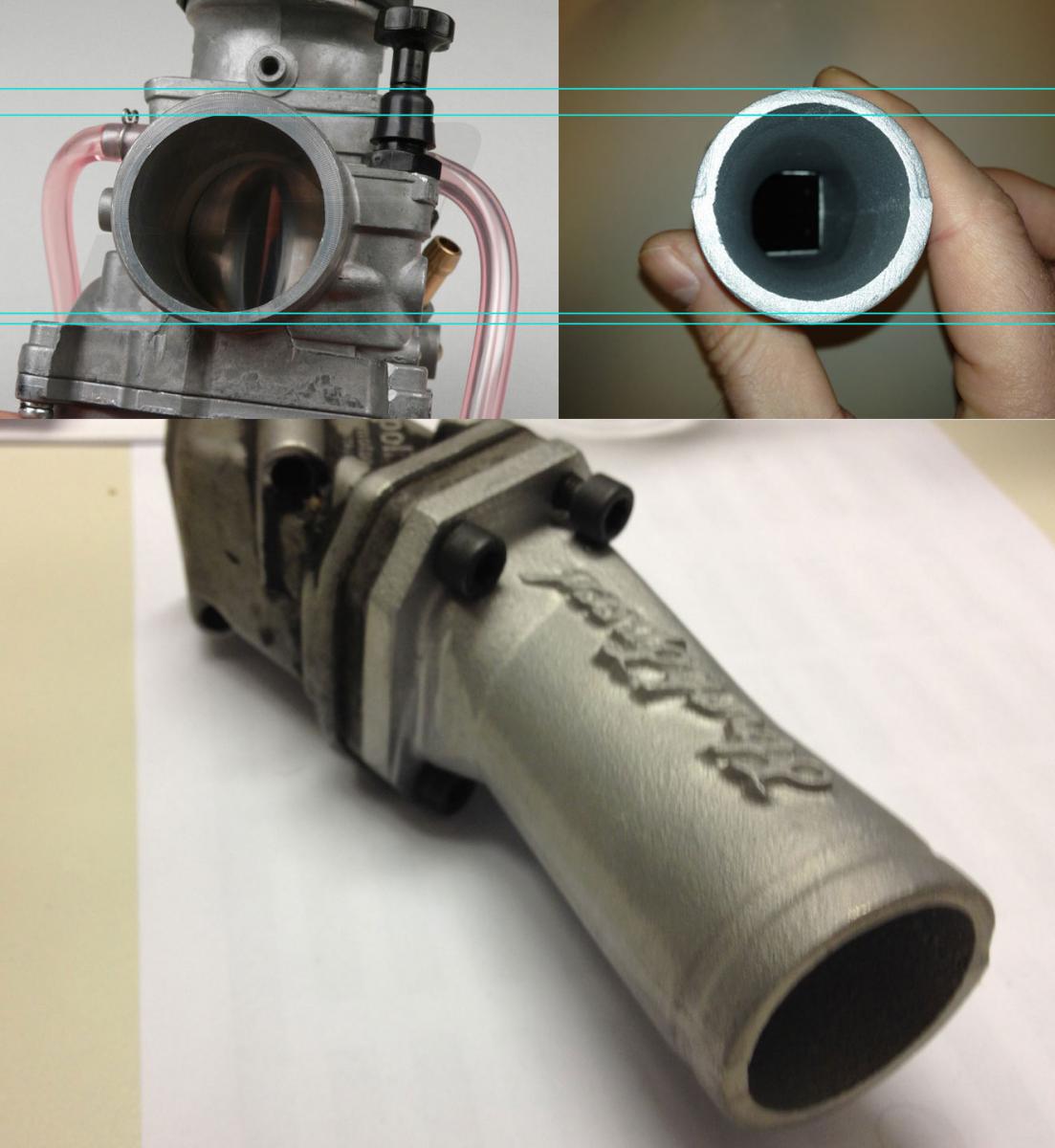

Wollte mir das Bauen eines Schnüffelstückes ersparen und hab mir den neuen Strohspeed Ansauger gegönnt. Leider will das nicht ganz zum Keihin 33 passen. Das war doch sicher nicht so gedacht?!

ui, das sieht ja beides nicht mittig aus :wacko:
sagen wir mal so, wenn man das so zusammensteckt, dann spielt man mit einem 33er, je nach zylinder und dem restlichen kram schon in der ü25 liga..
übrigens unsere membranplättchen sind heute angekommen, ich werds morgen abholen fahren....
genau und unglücklicherweise jeweils in den andere Richtung.
Meinst du jetzt das Loch, was bei deinem Vergaser auffallend außermittig ist? Scheiß drauf.
Nein, sondern dass sich da zwei aussermittige Locher gerade nicht treffen wollen und damit der Fehler unglücklich addiert wird. Das ergibt nun einen Versatz von 1,5mm. Perfekt ist das nicht und kar mit dem dem Fraser kann ich das zumindest nach unten ausgleichen.
danke für die den guten Zuspruch, die ü20 sind mal grad mal mit ach und Krach erreicht ... ich hab aber schon geschummelt und 54mm Hub verbaut.
Total normal bei den Keihin's. Sind alle irgendwie aus der Mitte, hatte meinen extra am Flansch abgedreht.
Ja, das scheint auch logisch, die verwenden für 33 und 35 wohl die gleichen Gehäuse. Damit der Düsenstock auf der gleichen Position bleibt wird beim 33 vermutlich einfach etwas tiefer gebohrt.
Vielleicht war das ein Wink und ich sollte mir gleich einen 35er Keihin zulegen. Der 33er ist eh nur geliehen. Gibt es da Argument die für den einen oder andern sprechen könnten?
Selbst wenn's 1,5mm sind wäre ich da entspannt. Oder du nimmst es wirklich als Hinweis von Oben und haust 'nen 35er drauf. Ich würde mir da weder große Vor-, noch Nachteile, erwarten. Wenn du auf der Suche nach dem letzten Pony bist hilft dir der 35er am äußersten Rand der Nordweide aber vermutlich sogar.

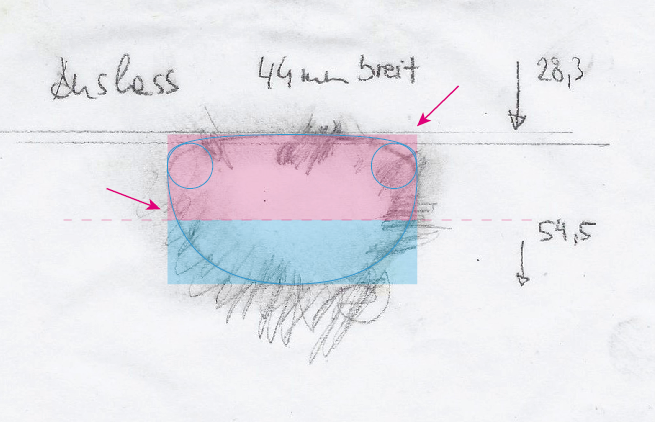

Auf der Suche nach etwas mehr Drehzahl und Leistung jenseits von 8000U/min hab mal eine Frage zur Gestaltung des Auslassfensters.
185°/125°/ 54mm Hub, Franz
Auslass 70% breit
12PS bei 6000U/min
20PS bei 7500U/min
GS-Conversion Kolben 57,5mm
So sieht das ganze derzeit aus. Die in Cyan gezeichnete Linie wäre die geplante änderung.
Dazu folgende Fragen:
Ist die Auslassoberkante wie angedeutet noch für einen Alltagsroller geeignet, ist da der Verschleiß an Kolbenrigen schon grenzwertig oder geht da gar noch mehr?
(mir ist bei der aktuellen Form schon ein GS-Ring gebrochen bzw. der Pin ist raus gewandert und hat ein Teil vom Ring mitgerissen - denke mal das war Pech)
Sollte man im Bereich des Vorauslass auch im unteren Bereich (Pfeil) nach Fläche suchen?

Oberkante und obere Eckradien hängen vom Verwendungszweck und vor Allem vom Kolben bzw. den Ringen ab. So wie das jetzt aussieht müsste das bei entsprechenden Fasen und guten Ringen recht langlebig sein.
Unten, also im nicht Vorauslass-Bereich würde ich den nicht so breit machen, wenn möglich. Zur Orientierung finde ich den blauen Bereich in sic's Grafik (Post über dir) ganz gut

Polini Kolben mit GS Ringen. Fase nat. überall noch drauf.
Steuerzeiten = wheelspins 126/190 mit Franz. TMX30, Polini Membran usw....
Untenrum also noch zu und grössere Radien, tnx!
Edit: Ich werd wohl auch mit den oberen Radien noch mutiger werden ;)
Bearbeitet von 68iger
wenn du ne gerade Oberkante und kleine (obere) Eckradien fräsen willst würde ich mit 126 zu 188 starten, dann Leistung und Verschleiss bewerten.
Solltest du dann mehr Vorauslass wollen, kannst du
a) den Auslass hochfräsen mit der geraden Oberkante und den kleinen Radien weil es sich als haltbar erwiesen hat
oder falls der Verschleiß zu hoch ist
b) den Auslass hochziehen und wieder eine materialschonendere Auslassform einarbeiten
so bist du schlussendlich bei deinem Steuerzeiten Ziel und weisst sicher, was haltbar ist
Bearbeitet von AK200
