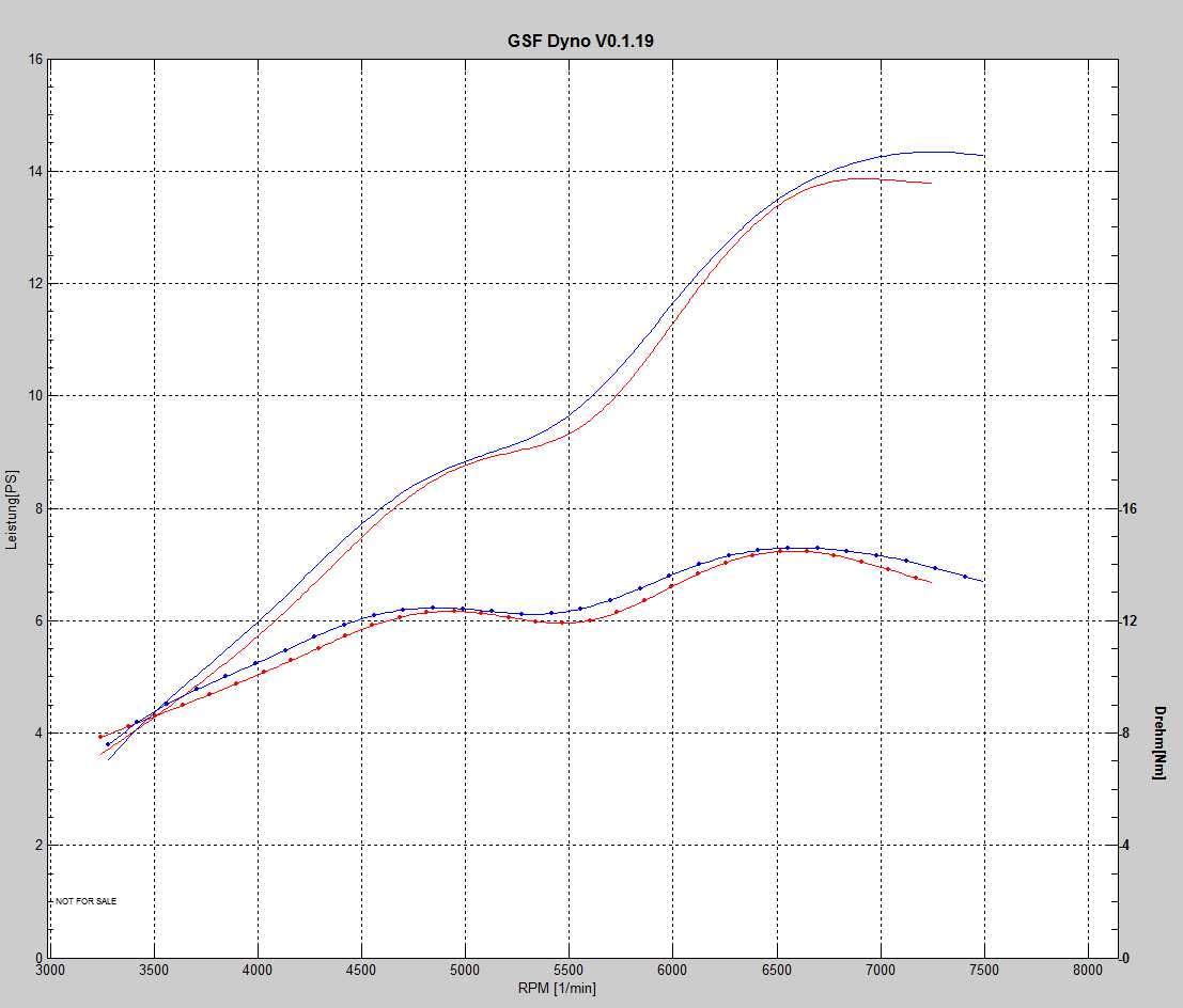

Habe gestern die Nadel auf Clip 2 umgehängt, dafür bin ich mit der HD wieder auf 138.
Ergebnis: Nimmt das Gas schöner an und dreht noch schöner aus. Leistungsmäßig hat sich aber nicht viel getan.
Ist eher weniger geworden wenn man den Dyno-Kurven Glauben schenkt.
Gefühlt ist es untenrumm besser geworden, oben raus gleich geblieben.
Hier ein Vergleich der beiden Einstellungen. Die Kurven ergeben sich aus einem Mittelwert von insgesammt 8 Läufen.
post-41728-0-96614800-1341984663_thumb.j
ich selbst würde jetzt mal die nadel auf 1 hängen, 3 läufe und dann zurück auf 2 mit 135er hd.
es könnte sein, das da ne andere nadel rein muß um den kleinen einbruch zu beheben.
naja, aber wenn man mal die kurven studiert, dann sagt das doch sehr deutlich etwas über die vergaser geschichte aus.

Die Kurven habe ich auf der Straße ermittelt. Habe keinen Prüfstand in der Nähe.
Was erzählt dir die Vergaser Geschichte? Mir leider nicht so viel.

Wenn ich auf 1 hänge sollte es unten rum annähernd gleich bleiben und oben raus besser laufen? Wenn das der Fall ist zurück auf 2 und kleinere HD?
Welchen Wert der Nadel muss man ändern um diesen Einbruch beeinflussen zu können - den Winkel?
