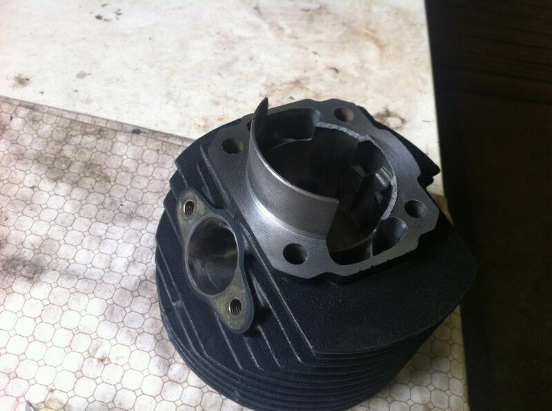

Hatte nochn 130er racing rumfliegen der nur wenig aufm Tacho hatte.
Leider hat es ihn beim abdrehen zerlegt bzw.nach dem Spannen als dann Drehzahl kam!Hätte auch ins Auge gehen können.
Frage:
Was nun machen mit dem Rest?
Einschmelzen?
Gruß P.
post-34997-0-00989500-1347353718_thumb.j
wurde schon mit nem Spannfutter gespannt,3 schlanke Arme die von innen nach aussen greifen!
Ging bis jetzt immer ganz gut abgesehen von diesem Mal.Wurden jedenfalls so schon einige andere Polinis&Malles abgedreht.
Denke aber das sonen Dorn wohl besser ist.
