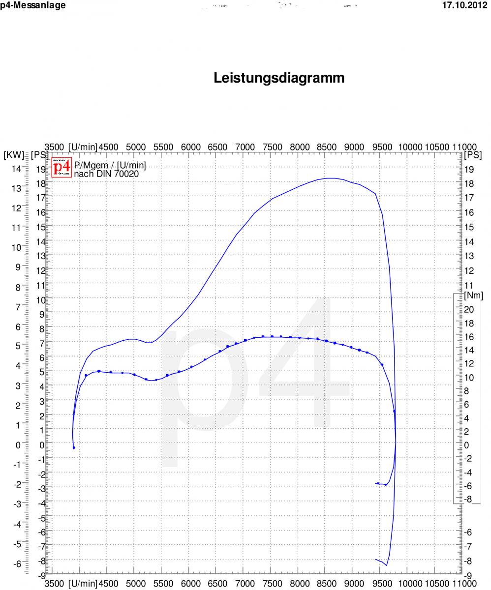

hier mal ein Diagramm vom Prüfstandslauf diese Woche.........
Aufgebaut mit:
Polini, GS-Kolben mit Malle-Kopp, Mazzu Lippe 51/97, PWK 28, Franz, Vtronic
LG Chris

Ist ein Polini-Stutzen mit originaler Membran.
Und ist auch etwas zu fett eingestellt.........für das PWK-Ding ist nix da.D.h. eine von den 2 Nadeln und 5 Düsen muss dann irgendwie gehen.Der PWK lag halt noch hier rum und musste einfach mal verbaut werden :wacko: .
na dafür das der olle vergaser-kram einfach nur weg musste, sieht das doch echt brauchbar aus- zu mal da noch die 4klappen drossel drin steckt...
steck mal eine tassi oder eine 2klappen poli da rein, und ich würde fast vermuten, das da ne 2 vorne steht..
Das könnte einen Versuch wert sein.Mal schauen ob demnächst mal was in günstig aufzutreiben ist.
Ich hätte dem Teil ja die 20 gegeben, so rein vom Gefühl her.Aber die Rolle wollte trotz 4 Versuchen nicht mehr rausgeben.
wie der wheelspin schon schreibt Hau mal ne andere Membran rein und vl noch etwas am Vergaser rumspielen und die 20 fallen! Genau so soll unser Springrace werden :-)
ne, bei der membran nicht. bei einem esc k1 motor mussten wir mal zwangsweise von einer 2kl auf eine 4kl poli membran ausweichen.
später auf dem prüfstand ging das dann mit 17ps zu 24 aus - nur durch die membran...
Ohne was anderes zu verändern? Also das sind 7PS nur durch Membrantausch.
Das hört sich nach ganz schön viel an, aber ich gehe jetzt mal davon aus, dass die Werte stimmen.
Wenn das bei dem Motor auch nur die Hälfte davon bringen würde, wäre das echt super. :cheers:
Danke für den Tip.......
eventuell nicht neu abgestimmt und daher überfettet oder so, vermutlich?
da würde ich dir sogar recht geben, war vermutlich auch so. trotzdem ist eine deutliche tendenz zu erkennen.
das war eine nacht und nebel aktion in magny cours...
also so: "oh -äh membran im sack, *schraub-stopf-schraub* fertig-auffe rolle,mmh, läuft halt irgendwie und ab zum rennen"
mit labor ähnlicher ergebnisermittlung hatte das nichts zu tun. später wieder eine neue 2klappen rein und die leistung war wieder da...
Komm irgendwie durcheinander bei dir, wheelspin. Also die 2 Klappen sind die besseren?
Im Post weiter oben von dir klingt es so, als seien die 4 Klappen die 24PS-Membrane.
nee, dann war das irgendwie missverständlich ausgedrückt - entschuldige. 2klappen hatte mehr leistung als 4klappen...
Versucht wird die Sache zeitnah umzusetzen und evtl. einen Wertevergleich zu machen.Also vorher/nachher Messung..........kann aber auch etwas länger dauern, wegen zu vielen Baustellen.
würde es auch etwas bringen in verbindung mit einem 24er phbl vergaser (4klappen auf 2klappen)??
Ja. War zumindest bei mir damals so. Wurde allerdings nur mit dem Popometer gemessen.
