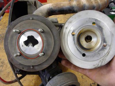

also normal ist der voll-kokel nicht. die blanke stelle ist kühler als der rest, weil dort der boostport reindrückt.
das kann man auch deutlich magerer fahren, hätte ich jetzt keine bedenken.
coole form des kolbendachloches! :thumbsup:
nur spass, is ja kein loch :laugh:
ganz im ernst, auf die fledermaus auf dem kolbenboden legen einige leute gesteigerten wert... wenn das bild auf der unterseite dazu passt, ist alles cool..
wie, das sieht so aus wenn du den kopf ziehst?
dacht da hat wer mit edding seine lieblingsunterhosenform draufgemalen....
edit: pah, aber die dichtflächendicke is genial UND dann noch einen o-ring - ich packs net :wow::crybaby:
ja, tut es. den kopf vom springrace motor hab ich jetzt noch nicht gezogen, ist aber nur ein normaler poli evo und kein männer-eisen...
jepp, so kann das ohne flex aussehen :-D
Klar ist der Ölalarm nicht normal, das man über dem Boostport weniger Ablagerungen hat kommt aber aus genanntem Grund mal vor. Und ursprünglich ging's dem TE ja nicht um die Ölpest, sondern eher darum, dass da ein seiner Vermutung nach zu heißer Fleck ist der nicht ordentlich geschmiert/mit Kohleflöz überlagert ist. Und das kann man dann ja doch verneinen.

Aber wie amazombi schon schrieb ging es mir eher um die blanke Stelle. Das die normal ist und der Rest nicht, war mir nicht bewust.
Wenn ich das nächste mal den Kopf ziehe dann werde ich den Rotz rausholen, wenn das dann wieder so ist muss ich auf Fehlersuche gehen.
hast du mal ein bild vom kolbendach dazu?
