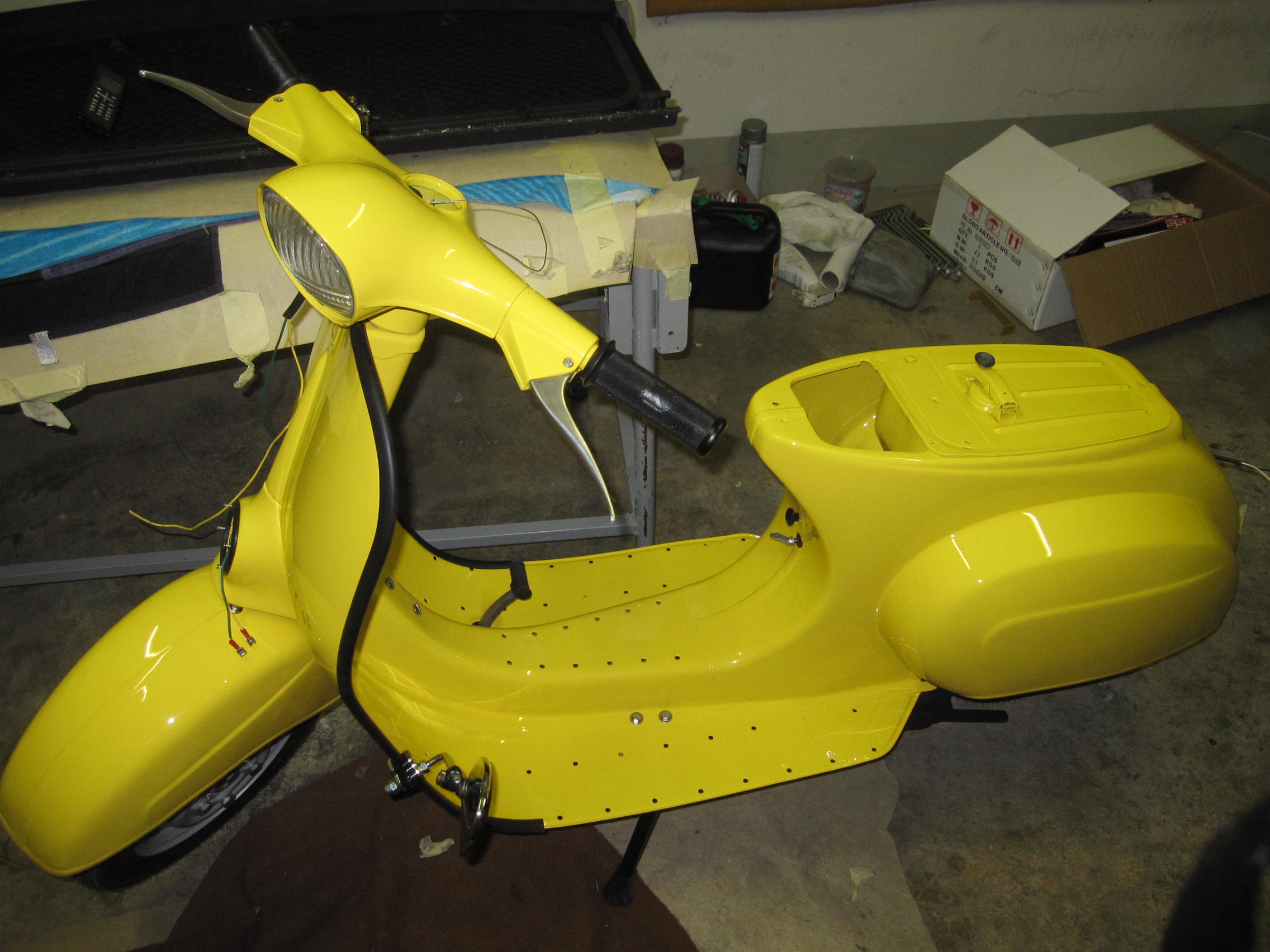

So bei mir läufts
Licht an, aber Gaser muss noch justiert werden, geht ewig aus.
Aber knattert richtig schön. Alle Nachbar schon am gucken
Fotos gibts auchpost-28900-1255548416_thumb.jpgpost-28900-1255548437_thumb.jpg

Geiles Teil! Haette nicht gedacht, dass der (zumindest auf den Fotos) so gut wird!

In echt auch schön, macht einfach Spaß damit zu fahren.
Menk hat gute Arbeit geleistet und mein Vater als gelernter KFZ-Mechaniker hat mir schön geholfen.
