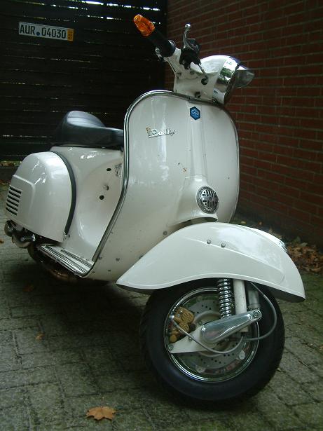

rally scheibenbremse mit original kotflügel

Ein Clubkolege von mir hat sich bei Stoffis-Garage eine PK-XL2 Gabel inklusive Scheibenbremse in seine 200er Rally einbauen lassen kosten inklusive Material ca 400Euro also gar nicht mal so teuer. :-D
Das kann sich net ganz ausgehen, selbst ohne Arbeitszeit kostet das ganze Zeug schon über 400.
Hab an meiner Sprint ne PX- Gabel + Scheibenbremse verbaut. Hab den Kotflügel verbreitert- war ne Schweinearbeit, Mühe war es aber wert.
Von der Breite ist der Kotfügel jetzt ähnlich der der PX- sieht aber eigentlich ganz cool aus
selbe geschichte bei meiner bajaj.
PX gabel in bajaj mit verbreiterten kotflügel

Hat denn schon jemand Erfahrungen mit der "Scheibenbremse Rally/Sprint für vorne" von WORB5 gemacht? Ori-Kf ist dann wohl kein Problem.
V3000011 Scheibenbremse Rally/Sprint vorne
Das originale Fahrwerk ist denkbar ungeeignet für eine Scheibenbremse, auch mit verstärktem/r Stossdämpfer & Feder (ist schon mit der originalen Bremse überfordert).
Hier zählt halt die Optik, weder Preis noch Technik bieten Vorteile.

Hi,
mit dem Gedanken hab ich auch schon gespielt mir die Gabel von WOrb zu kaufen . Hab mich dann auch wie die meisten hier entschieden eine Pk Gabel zu verbauen. Die optik ist zwar schon schöner mit der Originalen Gabel, aber dann doch lieber ein gescheites Fahrwerk.
Und mittlerweile find ich es ganz schick :-D .
Eine weitere, in meinen Augen recht elegante Lösung, ist auch eine org. Sprint- / Rally- & Co Gabel zu nehmen, unten absägen und die Schwinge einer Lusso anzuschweißen. Der Korflügel sitzt dann halt absolut original ohne irgendwelche Modifikationen an selbigem. Dann hat man die Möglichkeit eine vernünftige Trommelbremse von PX Lusso oder PK oder halt die verschiedenn Scheibenbremsen für 20mm Achsen zu fahren.
Stoßdämpferhalter muß allerdings auch noch modifiziert werden. Ich habe mich seinerzeit für einen SKR-Stoßdämpfer entschieden, da der halt schlanker und kürzer ist, als der von PX.
Geschweißt sind die Gabeln an dieser Stelle eh alle und wenn das jemand macht, der schweißen kann / weiß was er da tut, dann kann man das auch bedenkenlos fahren. Ich habe so eine Gabel seit vielen Jahren in meinem Gespann (und da dürfte die Belastung wohl noch um einiges größer sein als in einem Solo-Roller), macht keinerlei Probleme. Ich finde die Lösung nach wie vor sehr gut.
Sieht dann so aus, wie gesagt, Kotflügel komplett original:
