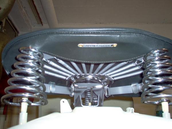

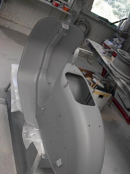

Vespania Geschrieben 15. Dezember 2008 Autor Teilen Geschrieben 15. Dezember 2008 (bearbeitet) Bitte, macht mich nicht schwach! Ich will keine ACMA!!! Ich steh auf Italienerinnen Anbei die Fotos, vielleicht hilft es ja!Denke aber nicht das es ne ACMA ist!Bei der LU war ein Gauthier Sattel dabei und ein Schweizer Lenker mit Integralbremse. Beim Sattel stimmt die vorderste Bohrung nicht mit dem Rahmen überein, deswegen vermute ich mal es ist keine ACMA!Der Lenker scheint auch nicht der richtige zu sein, da die Vespa in Italien gekauft worde (laut vorbesitzer)HILFE... Bearbeitet 15. Dezember 2008 von Vespania Link zu diesem Kommentar Auf anderen Seiten teilen Mehr Optionen zum Teilen...

Vespania Geschrieben 15. Dezember 2008 Autor Teilen Geschrieben 15. Dezember 2008 Hier mal Detailbilder von der Sattelaufnahme und aufgesezten Sattel! Link zu diesem Kommentar Auf anderen Seiten teilen Mehr Optionen zum Teilen...

Motorhuhn Geschrieben 15. Dezember 2008 Teilen Geschrieben 15. Dezember 2008 Gaultier wäre ja jetzt typisch französisch ? daran lässt sich also relativ schlecht festmachen, dass es keine ACMA ist. Die Sattelaufnahme des Rahmens ist jetz auch nicht nur tpyisch ACMA. Meine belgische VN2 (mit vollem Prefix) und meine italienische V31 hat das auch so. Schweizer Modell? Soll ja auch eine französische Schweiz geben ? wieso also nicht etwas französisches? Allerdings ist mir da auch bekannt, dass die keine Nummern , sondern nur eine Plakette hatten (keine Ahnung ob bei allen Modellen?!). Wie sieht's denn mit was spanischem aus? Allerdings haben die relativ lange die alten Rahmen gehabt (Ende 40er Jahre mit Sicke). Link zu diesem Kommentar Auf anderen Seiten teilen Mehr Optionen zum Teilen...

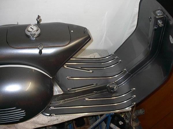

crus-t Geschrieben 15. Dezember 2008 Teilen Geschrieben 15. Dezember 2008 (bearbeitet) Nur zur Vollständigkeit:schlagt mich, aber das ist ganz sicher sogar nen acma rahmen.....wie mh schon sagte "gaultier" spricht auch dafür...zudem passt der zapfen für den sattel mit meinem überein, ( nict dass den meine lu nicht auch hätte, aber die 3 bohrungen am heck sprechen für das typische "acma-kennzeichen-rücklicht", für ein normales LU licht wären die beiden bohrungen zu nah und die untere überflüssig.die geile edit fügt noch an dass es ganz sicher ein acma rahmen ist, die lasche in der seitenbacke ( siehe im bild beim rahmen unten links) gibt es bei den lu modellen nicht und meine acma hat diese lasche auch, scheint fürs werkzeug gewesen zu seinzum vergleich noch ein bild meiner VM1, da sieht mann es gut... Bearbeitet 15. Dezember 2008 von crus-t Link zu diesem Kommentar Auf anderen Seiten teilen Mehr Optionen zum Teilen...

Motorhuhn Geschrieben 16. Dezember 2008 Teilen Geschrieben 16. Dezember 2008 @Crus-t ? da muß ich Dich entäuschen. Die Lasche haben meine LUs auch und der Gaultier-Sattel ? eben typisch französisch ? passt ja nichtmal auf die Karre Kann aber ja trotzdem eine ACMA sein. Link zu diesem Kommentar Auf anderen Seiten teilen Mehr Optionen zum Teilen...
crus-t Geschrieben 16. Dezember 2008 Teilen Geschrieben 16. Dezember 2008 @Crus-t ? da muß ich Dich entäuschen. Die Lasche haben meine LUs auch und der Gaultier-Sattel ? eben typisch französisch ? passt ja nichtmal auf die Karre Kann aber ja trotzdem eine ACMA sein.ok, das mit der lasche hab ich auch nicht gewusst, meine hats nicht und die anderen die ich gesehen habe auch nicht , kannte das nur von den acma.. die satteldecke ist ein gaultier, der sattel an scih schint mir sowieso nicht zu passen.. der würde auch nicht auf ne LU passen denn die acma sattel sind baugleich... was für acma spricht sind die bohrungen hinten fürs rüli... aber seit meiner ape und den 2 versch. türen die 100% original sind und einem lampengehäuse von einer VN ( mit licht und anderer schraubenbefestigung für den Ring) der auch 100% original drauf war und sicher vom werk schon falsch montiert wurde, erschüttert mich nix mehr Link zu diesem Kommentar Auf anderen Seiten teilen Mehr Optionen zum Teilen...
