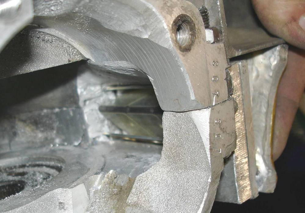

Hab bei Worb5 diesen PBS Ansaugkasten gefunden, der muss zwar aufgeschweisst werden, es passt aber das CR125 membran, welches auch bei Falcen zum Einsatz kommt.
Möglichkeit zum aufschweissen hätte ich, der Preis schreckt mich auch nicht...(119?)
Hat schon mal jemand das Teil verbaut? Wo und wieviel muss man an der Dichtfläche aufschweissen?

spooky, warum so gross und warum am block rumschweissen?
fahr selbst eine nsr auf selbstgebastelten sauger über beide hälften und würde es nicht mehr so machen!
die arbeit kann man sich sparen, da es leistungsmäßig nichts bringt!
entweder einen käuflichen für rd- membrane (reicht auch bis 40ps) nehmen oder einen kasten selber fräsen (wenn die möglichkeit besteht)!
hab einfach eine membrane genommen, aus blech einen kasten passend zusammengeklebt und dann einfach aus dem vollen fräsen lassen!
grundkasten braucht dann keine aufwendige zeichnung und ist in 1,5stunden erstellt.

denke mal dass da eher die lage und der abstand der membrane zur welle und die art der membrane da einen grösseren ausschlag gibt!
mit dem anschweisskasten vom worb steht die membrane direkt über der welle und deren flow, find ich eher suboptimal!
bei mir hat das spacern um 6mm einen früheren resobeginn und ein breiteres band bewirkt!
das sind für mich heute kriterien die ich bei der wahl und dem aufbau eines stutzen berücksictigen würde :-D

wenn das mal so einfach wäre, dass trifft vielleicht zu wenn deine membrane mittig zur kurbelwelle sitzen würde, oder wenn du deinen ansaugvorgang durch handbetätigung der kurbelwelle hervorrufen würdest, aber sicherlich nicht beim laufendem motor und höheren drehzahlen :-D
ist hier aber schon oft genug diskutiert worden!
