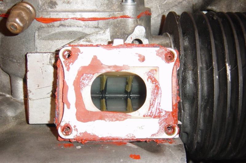

PXler Geschrieben 29. Dezember 2008 Teilen Geschrieben 29. Dezember 2008 Meinst du damit, dass du hast deine Membran etwas weiter von der Welle entfernt?Bin auch am überlegen, ob ich des auch mal testen sollte. Mein Stutzen bzw. Membran is sehr nahe an der Welle, gab bix jetzt aber keine Probleme damit. Ok dadurch, dass bei mir die Membran fast unter dem Zylinder sitzt sind nur die beiden letzten Membranzungen bei der Welle, trotzdem werde ich es denk ich mal testen...hab halt einen spacer unter die membran gelegt und den abstand und auch totraum erhöht. wie gesagt fahre membran gehäusemitte und kann jetzt natürlich nicht genau sagen ob die bandverbreiterung von dem distanzieren, oder von der da durch geringeren vorverdichtung herruht!aber ein freies einströmen ohne hindernisse (kurbelwelle) wie bei deiner vorverlegten variante, wirkt sich sicherlich immer positiv aus! Link zu diesem Kommentar Auf anderen Seiten teilen Mehr Optionen zum Teilen...
Spooky Geschrieben 29. Dezember 2008 Autor Teilen Geschrieben 29. Dezember 2008 @Rietzebuh:Welches Membran hast du da verbaut? Link zu diesem Kommentar Auf anderen Seiten teilen Mehr Optionen zum Teilen...
Rietzebuh Geschrieben 29. Dezember 2008 Teilen Geschrieben 29. Dezember 2008 (bearbeitet) hab halt einen spacer unter die membran gelegt und den abstand und auch totraum erhöht. wie gesagt fahre membran gehäusemitte und kann jetzt natürlich nicht genau sagen ob die bandverbreiterung von dem distanzieren, oder von der da durch geringeren vorverdichtung herruht!aber ein freies einströmen ohne hindernisse (kurbelwelle) wie bei deiner vorverlegten variante, wirkt sich sicherlich immer positiv aus!Den Gedanken hatte ich auch beim Bau des Stutzens Wollte die Saison eh mal nen Test machen:Mein vorgelegter Membraner gegen nen MRB (mein 2ter Motor). Also gleichen Zylinder mit gleichen Steuerzeiten umbauen und dann eben mal vergleichen. Hab beide Motoren schon gefahren und meine, dass der vorgelegte etwas agressiver am Gas hängt. Naja man wird es dann ja mal irgendwann sehen.Aber wann ich des mal schaffe... Edith sagt es is ne NSR Membran...Edith 2 gibt noch nen Bild von oben: Vergleich mit original Einlass. Bearbeitet 29. Dezember 2008 von Rietzebuh Link zu diesem Kommentar Auf anderen Seiten teilen Mehr Optionen zum Teilen...
Spooky Geschrieben 29. Dezember 2008 Autor Teilen Geschrieben 29. Dezember 2008 Sowas in der Art hätte ich mir auch vorgenommen.Wie geht sich's Platzmäßig aus mit dem Vergaser? Link zu diesem Kommentar Auf anderen Seiten teilen Mehr Optionen zum Teilen...

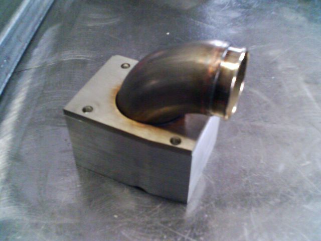

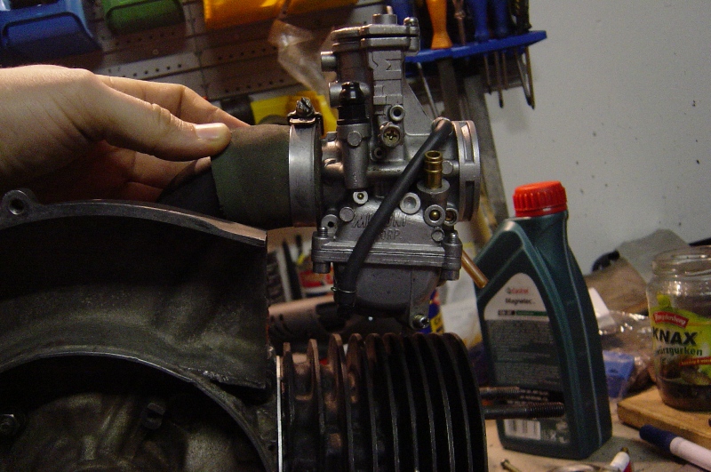

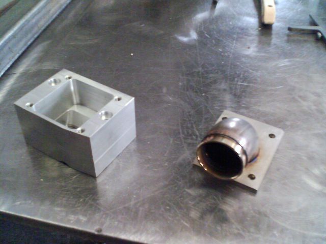

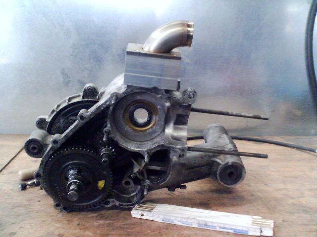

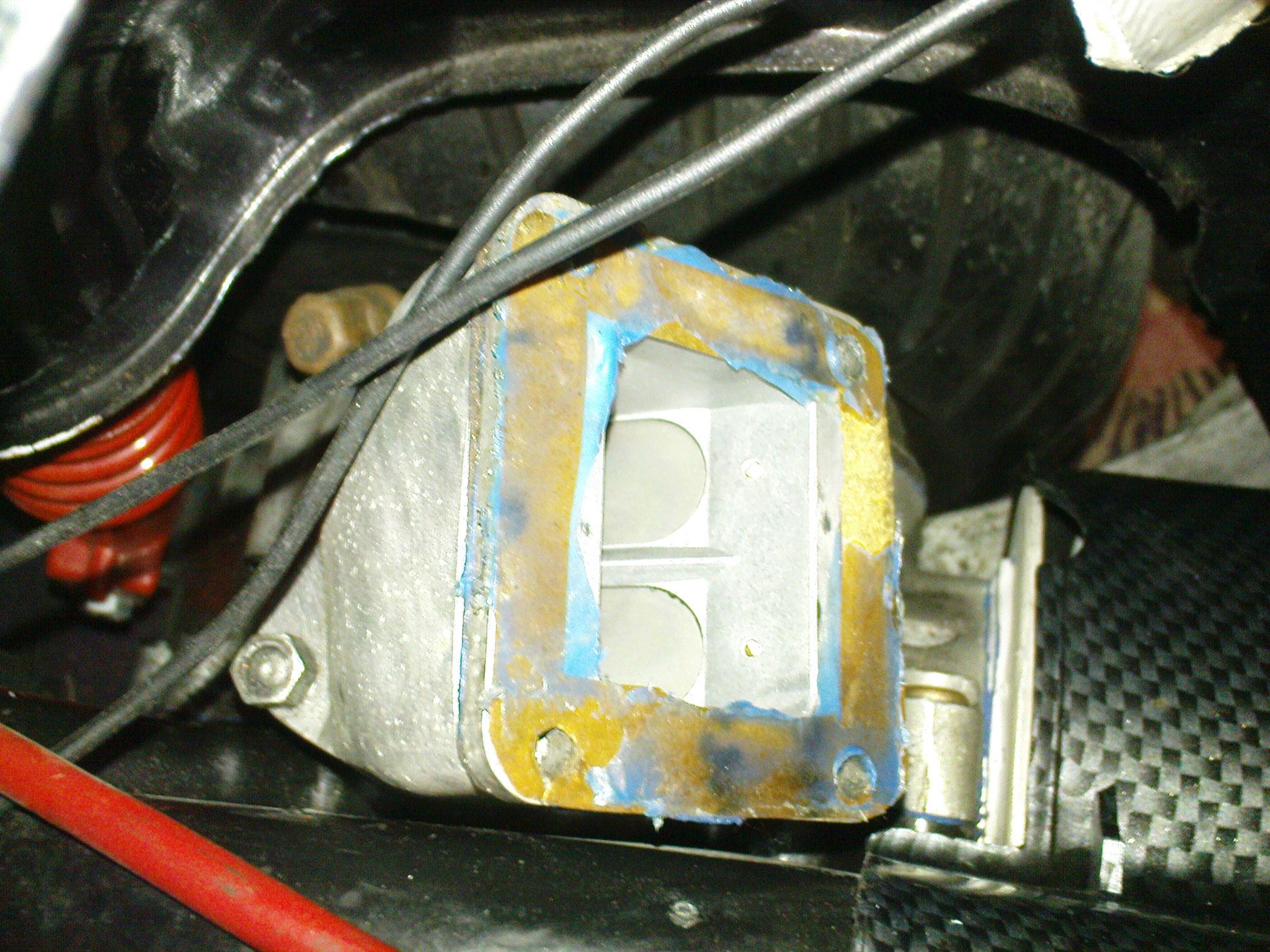

Rietzebuh Geschrieben 29. Dezember 2008 Teilen Geschrieben 29. Dezember 2008 Versager (30er TMX) hängt ziemlich senkrecht, hab da leider keine Bilder von. Hängt ja auch nur davon ab wie man den Verbindungsstutzen zum Vergaser zusammenschweißt...Hab den mir damals gebaut mit nem Kumpel, weil ich als Student keine Kohle hatte: Membran (10? bei ebay), Stutzen aus Alublechen gebraten (lagen noch beim Kumpel), abgeplant hats der Karoo damals und des Verbindungsstück is nen Rohrbogen mit ner Stahlplatte. Dann noch ein paar Schrauben, viiiiiel Zeit zum Fräsen und planschleifen und gut wars. War heuer damit auch in Stockach, fahre ich scho seit ein paar Jahren so...Weiß aber net ob ich den Aufriss nochmal machen würde, denke auch net, dass da wirklich PS drin stecken. War halt günstig Link zu diesem Kommentar Auf anderen Seiten teilen Mehr Optionen zum Teilen...
PXler Geschrieben 29. Dezember 2008 Teilen Geschrieben 29. Dezember 2008 hast du mal ein bild wo der zylinder im gehäuse steckt?das problem bei der variante stellt dann ja noch der zylinderfuss (bostportseitig) da, der eventuell genau im ansaugbereich einragt und für extreme verwirbelung sorgen kann!grussjens Link zu diesem Kommentar Auf anderen Seiten teilen Mehr Optionen zum Teilen...
Rietzebuh Geschrieben 29. Dezember 2008 Teilen Geschrieben 29. Dezember 2008 hast du mal ein bild wo der zylinder im gehäuse steckt?das problem bei der variante stellt dann ja noch der zylinderfuss (bostportseitig) da, der eventuell genau im ansaugbereich einragt und für extreme verwirbelung sorgen kann!grussjensIs ausgesägt Gasstrom kann da schön einfach runterklatschen...Und hält trotzdem. Seh scho muss echt mal die Kamera anwerfen, hab da auch keine Bilder oder find se nimmer. Link zu diesem Kommentar Auf anderen Seiten teilen Mehr Optionen zum Teilen...
Spooky Geschrieben 29. Dezember 2008 Autor Teilen Geschrieben 29. Dezember 2008 (bearbeitet) Komplett ausgesägt? Kippt da nicht der Kolben?Bilders wären echt super! Bearbeitet 29. Dezember 2008 von Spooky2801 Link zu diesem Kommentar Auf anderen Seiten teilen Mehr Optionen zum Teilen...
Rietzebuh Geschrieben 29. Dezember 2008 Teilen Geschrieben 29. Dezember 2008 Hatte auch erst Angst wegen Kolbenkippen, war aber anscheinend unnötig. Also wie gesagt: heuer mit dem Roller/Motor über 1000 km gefahren, dann musste ich ihn zerlegen wegen nem springenden 3ten Gang. Und eigentlich seit 2005 mit dem Motor unterwegs.Tja Bilder: Hab ich grad gemacht im Keller und was is: Scheiß Verbindungskabel zum Rechner bei den Schwiegerleuten vergessen Naja man is ja net doof: alte Digicam rausgekramt: beide Akkus leer Link zu diesem Kommentar Auf anderen Seiten teilen Mehr Optionen zum Teilen...
Rietzebuh Geschrieben 29. Dezember 2008 Teilen Geschrieben 29. Dezember 2008 So hier ein paar Bilders: So nen ähnlichen Stutzen gabs aber schon vor mir, den hatte ich damals so als Vorbild genommen und noch weiter Richtung Zylinder gesetzt. Fand ich eben schick und billig herzustellen. Des Vorbild war aber gefräßt, andere Membran und einiges schicker, naja geht auch so. Ach ja und wurde net so wild aufgeschweißt wie bei mir, sondern mit Kaltmetall aufgefüllt. Hatte ich net, also wurde geschweißt, würde ich auch nimmer so grob machen. Link zu diesem Kommentar Auf anderen Seiten teilen Mehr Optionen zum Teilen...

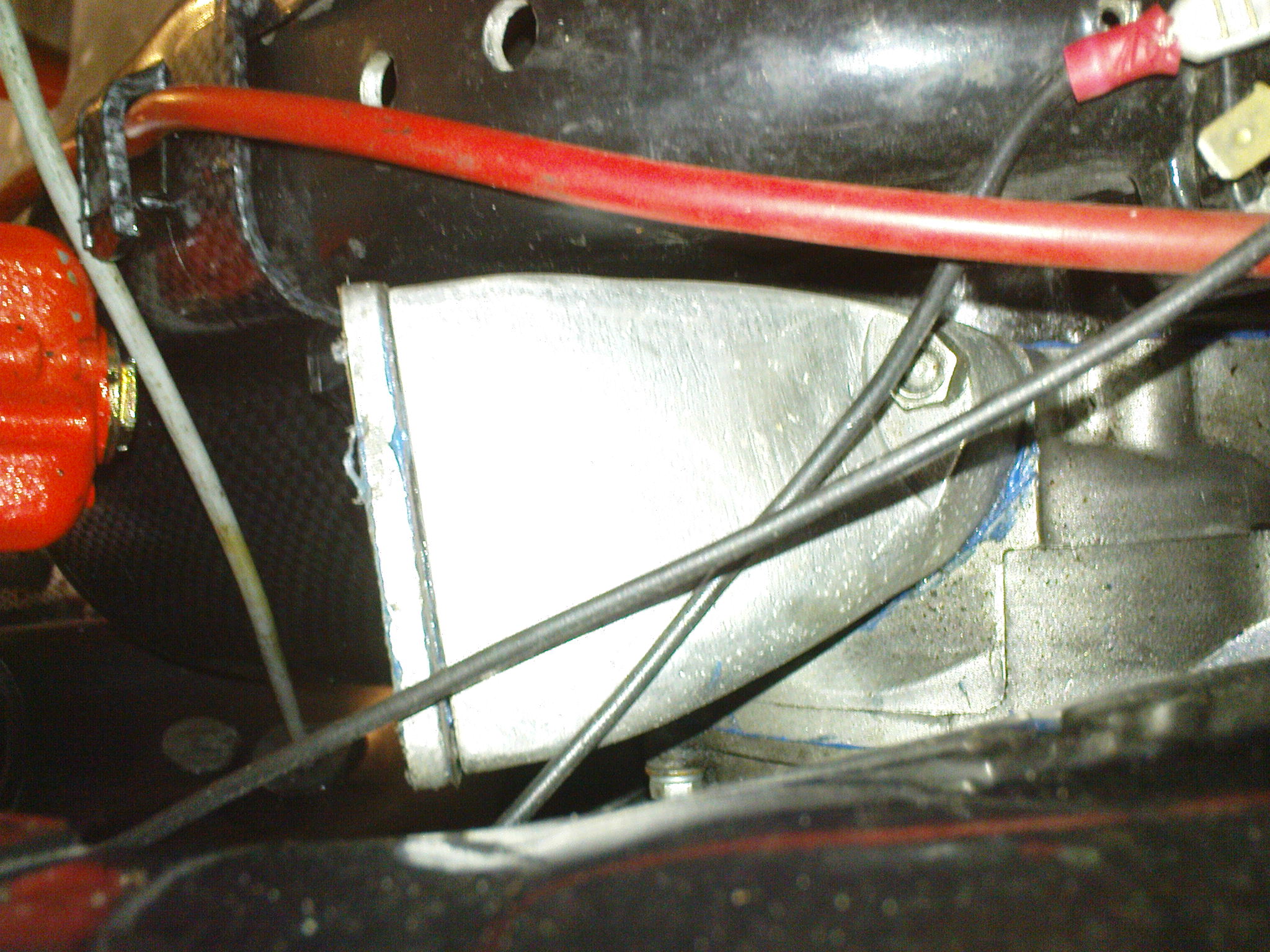

der_michi Geschrieben 29. Dezember 2008 Teilen Geschrieben 29. Dezember 2008 Ich wollte noch einmal schnell Bilder meines Fichtls nachlegen. Ist echt ein sehr netter Sauger!Gruß Michi Link zu diesem Kommentar Auf anderen Seiten teilen Mehr Optionen zum Teilen...
Spooky Geschrieben 29. Dezember 2008 Autor Teilen Geschrieben 29. Dezember 2008 Hast du ein V-Force verbaut? Link zu diesem Kommentar Auf anderen Seiten teilen Mehr Optionen zum Teilen...
der_michi Geschrieben 29. Dezember 2008 Teilen Geschrieben 29. Dezember 2008 Nein, ganz normal RD350 standart weg Link zu diesem Kommentar Auf anderen Seiten teilen Mehr Optionen zum Teilen...

bloodmario Geschrieben 29. Dezember 2008 Teilen Geschrieben 29. Dezember 2008 Hab bei Worb5 diesen PBS Ansaugkasten gefunden, der muss zwar aufgeschweisst werden, es passt aber das CR125 membran, welches auch bei Falcen zum Einsatz kommt.Möglichkeit zum aufschweissen hätte ich, der Preis schreckt mich auch nicht...(119?)Hat schon mal jemand das Teil verbaut? Wo und wieviel muss man an der Dichtfläche aufschweissen?Hi,genau den hab ich auch. Hatte das glück wo die Dinger bei egay drin war ein günstig zu schießen.Hab mir aber nen Spacer gefräst und den Ansauger zum schrauben gemacht. 125er NSR Membran passt ohne Probleme.Hab das ganze KIT aber noch nicht verbaut. Ist aber schon auf mein Probegehäuse montiert.Kann bei bedarf auch Bider machenGruß MarioP.S. Verarbeitung ist echt vom feinsten Link zu diesem Kommentar Auf anderen Seiten teilen Mehr Optionen zum Teilen...
Spooky Geschrieben 29. Dezember 2008 Autor Teilen Geschrieben 29. Dezember 2008 Ja Bilder wären ein Hit! Das mit dem Spacer hab ich mir auch schon überlegt, musstest du dafür die Dichtfläche am Block aufschweissen, oder gings auch so (ohne den Querschnitt zu verringern)? Link zu diesem Kommentar Auf anderen Seiten teilen Mehr Optionen zum Teilen...
