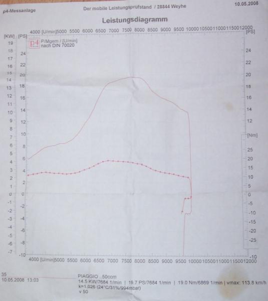

Zwischenstand:
Meine neue Karre steht bei Onkel Helge (S&S) mit folgenden eckdaten zum einstellen:
Parmakit 130, ohne Direktsauger 126 / 186 / 68%
VSP1
Eigenbausauger mit RD250 + Boyesen
28mm orgi. PWK Keihin
LüRa Orgi.
Welle 54mm Pleul 97mm , bearbeitet
Ohne Schweisen oder Flüssigmetall
Am Samstag wird die Leistungsmessung vorliegen, ich werde berichten
Olli
