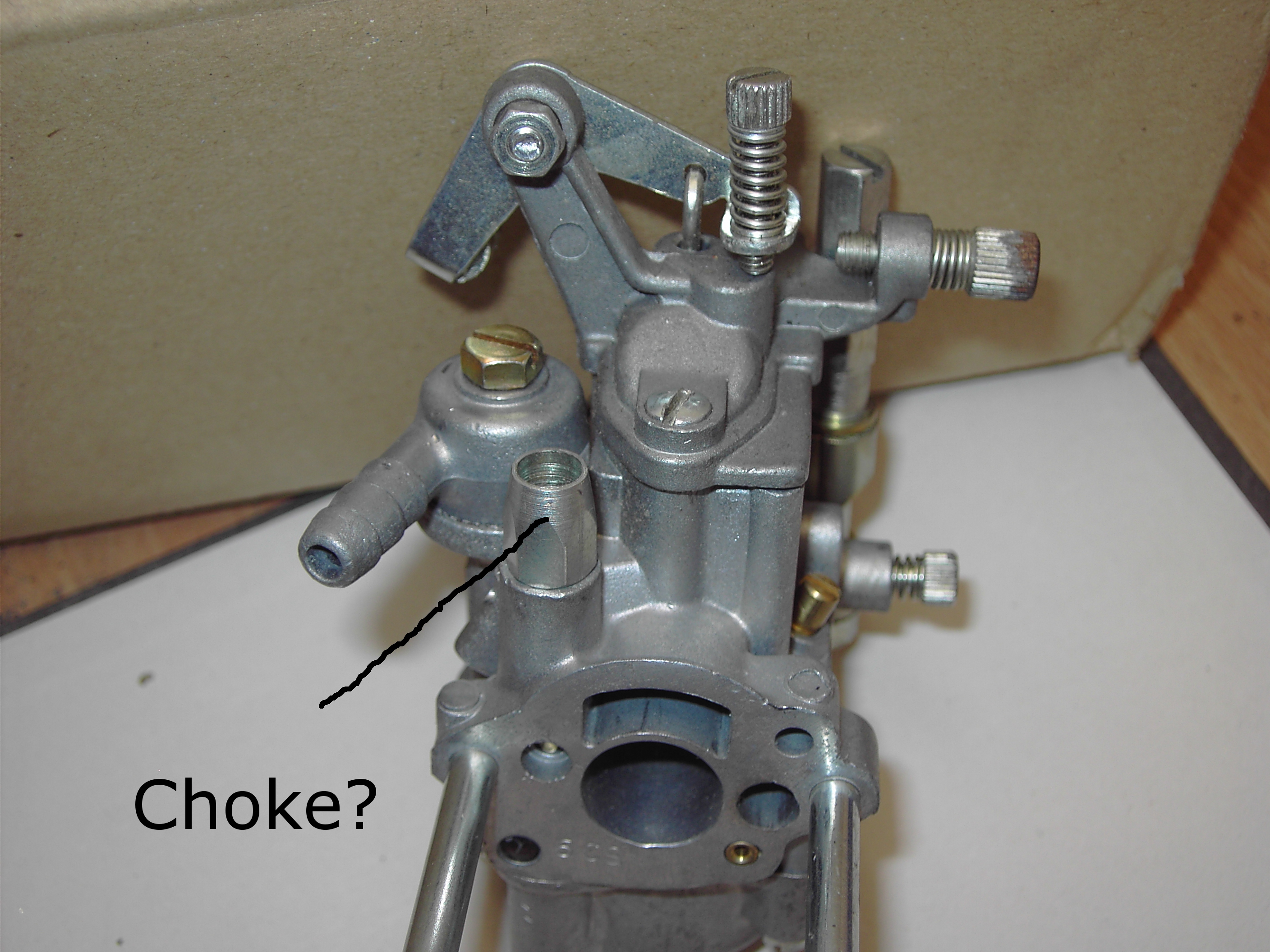

1. Vergaser SHB 16.16_; wo ist dort ein Choke? Brauche ich den Chokehebel neben dem Benzinhan nicht mehr, oder wie wird der Choke betätigt??
Hat jemand ein Foto davon, wie das aussieht??
Chokezug wird von oben geführt. Am Vergaser befindet sich eine Stellschraube durch die der Zug geführt wird.

Aber das mit dem Choke hab ich noch nicht geschnallt?
Ja da ist eine Sechskantmutter und wenn ich die rausdrehe kommt eine Feder zum Vorschein, aber da passt kein Nippel rein oder so!
Und wenn ich den Chokehebel am Chassis verwenden will, das ist doch so eine Art Klappchoke, kann ich den dann vergessen??

Jap, da kommt der Chokeseilzug rein...
Sechskantmutter abdrehen, dann kommt dir sonen Tönnchen entgegen da kannst du ein Seilzug einhängen, dannhalt alles wieder mit der Mutter befestigen
Bearbeitet von FalkR
Schau dir den Chokezug an, dann ist das eigentlich selbsterklärend. Der kleine Nippel wird in das Messingteil unter der Sechskantschraube eingesteckt. D. h. du schiebst zuerst die Schraube über den Zug, dann die Feder und hakst dann den Nippel ins Messingteil ein. Das ganze steckst du dann in den Vergaser und drehst die Schraube fest.
Das Ende mit der Öse wird am Chokehebel an der Karosserie befestigt.
Der Klappmechanismus geht bei den SHB Vergaser nicht, da geht ausschließlich ein bedienen das Chokezugs über den Chokehebel in der Karosserie, wie Sidewalksurfer schon beschrieben hat.
